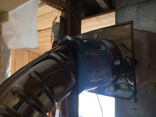

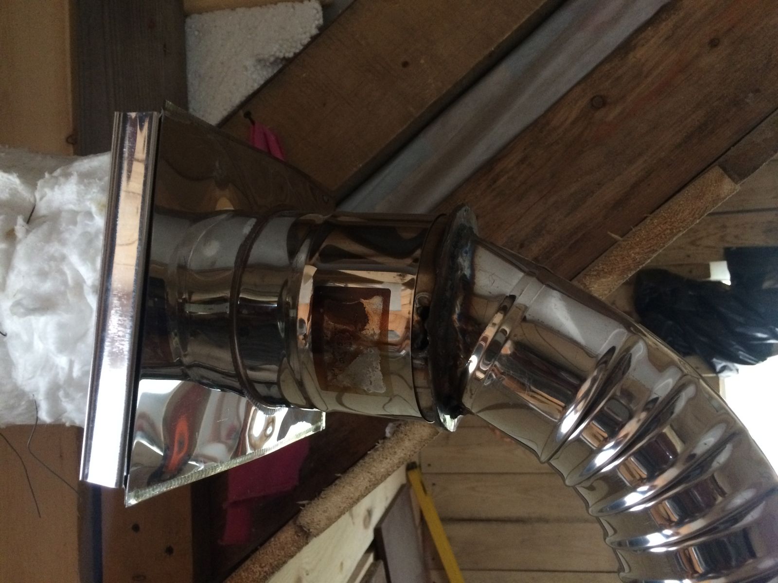

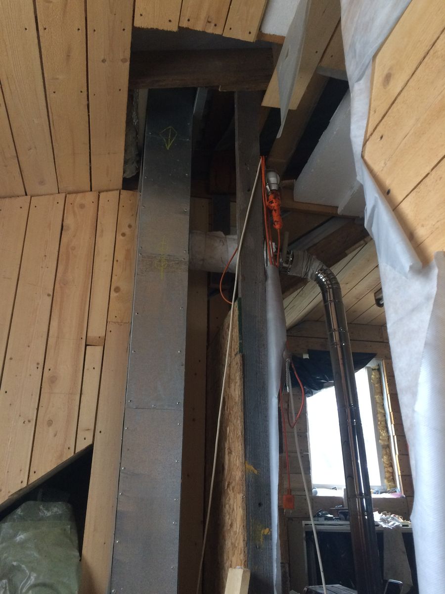

Как делал переход:
У меня через второй этаж идет две прямые трубы на крышу - одна от буржуйки с первого этажа, вторая из подвала от котла. Котел пока не работает, поэтому Согру врезать решил в нее. Купил Т-образный переходник, вставил между сегментами основного дымохода, в тройник вставил дополнительную трубу.
Дальше установлен шибер, а потом начинается самое интересное :)
Вместе с Согрой я заранее заказал пару прямых сегментов дымохода и пару сегментов угловых (колено 45). Один комплект для Согры, второй для Медианы в стационарную баню, которую я может быть когда-нибудь построю :)
Колено от Мобибы сварщик вварил в заглушку от большого дымохода - с его слов, намучился, так как металл тонкий и прогорает. Получилось немного корявенько, на фото временно обмотано асбестовой тканью, но все равно через несколько дырочек дым подпускает. Буду переделывать - заделывать герметиком.
Прямой сегмент обрезал под нужную высоту, чтобы нормально состыковалось с остальным дымоходом. Его на фото видно - вставлен сразу в колено.
В итоге, получилось довольно-таки ничего. При этом, сохранилась возможность отсоединить всю эту конструкцию в районе шибера и использовать Согру в мобильном варианте.
Как то так.

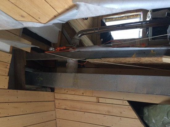

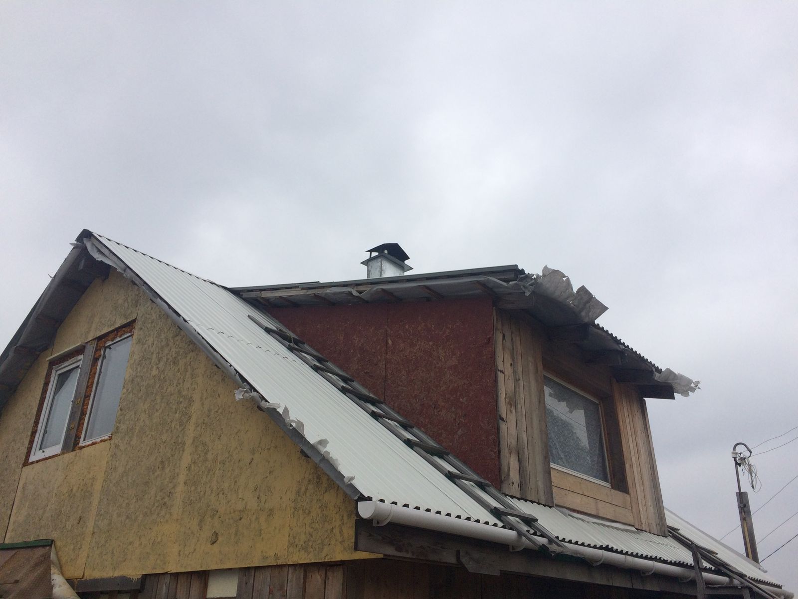

Как и обещал, добавлю немного фото.

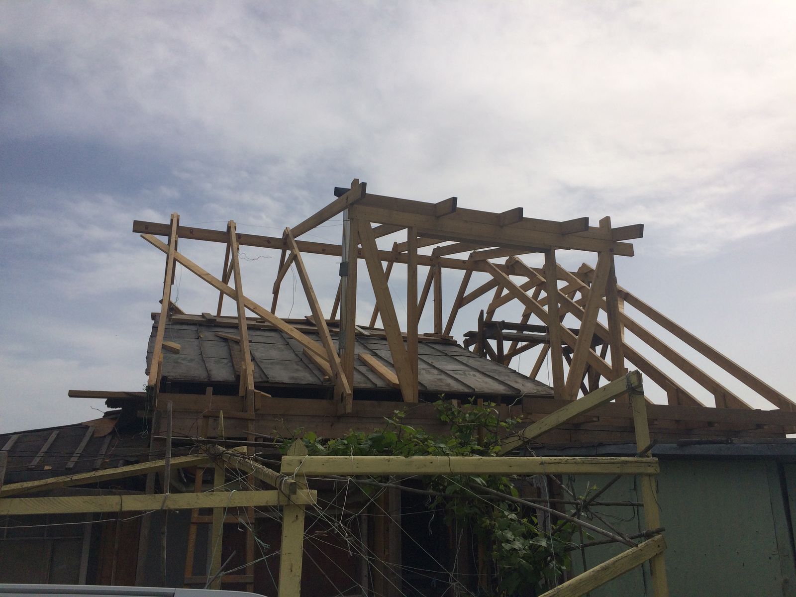

Два года назад дачный домик выглядел вот так:
Труба от буржуйки выходила перпендикулярно через стену и потом наверх.
За прошедшие два года конструкция "обросла" :)

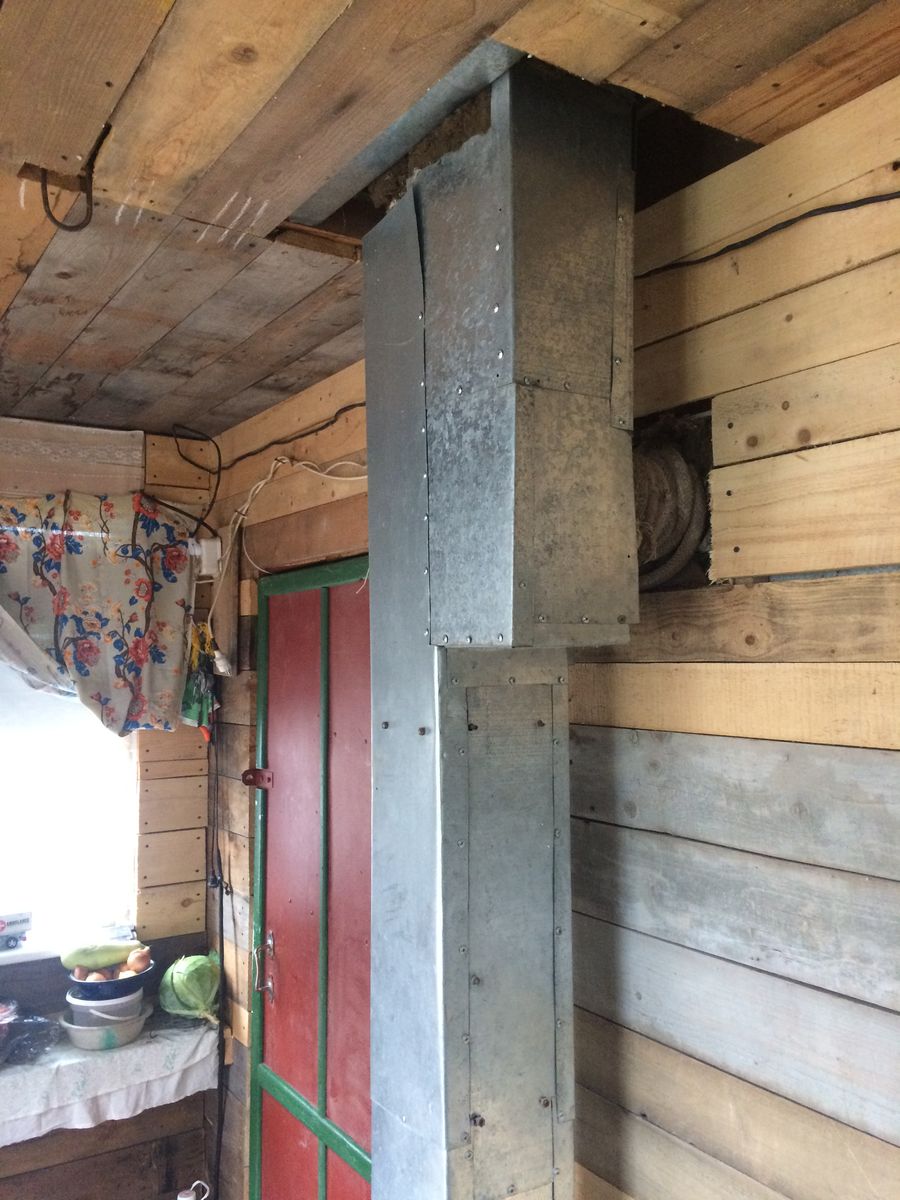

Труб стало две - одна старая, вторая идет из подвала от котла (когда-нибудь будет у меня на даче работать котел и отопление от него, я в это верю). Трубы зашиты в короб, внутри проложено термостойким утеплителем.
Вот так выглядит дымоход на первом этаже на веранде:
Вид на втором этаже в "бельведере":
Сам стык дымохода Согры и основного дымохода:
Место, где установлен тройник батя уже зашил - разбирать не стал :)

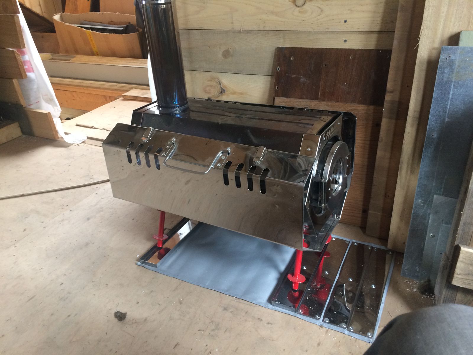

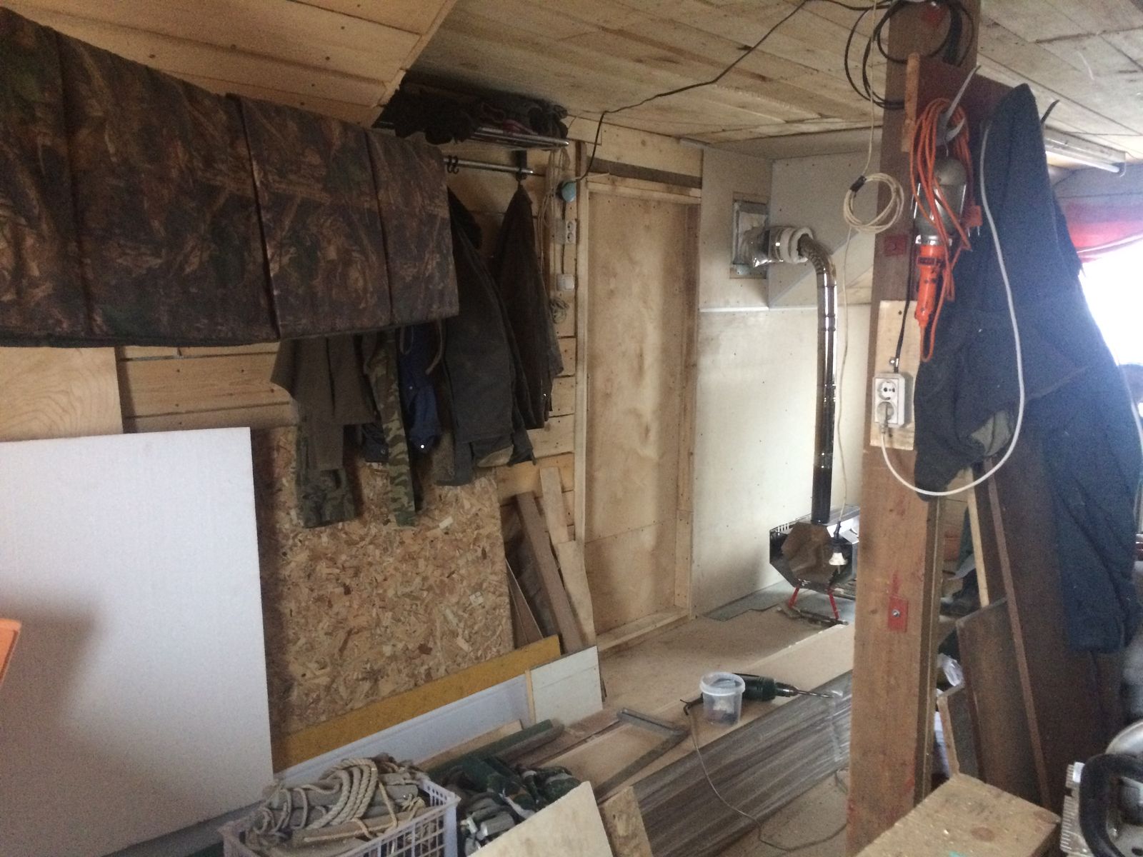

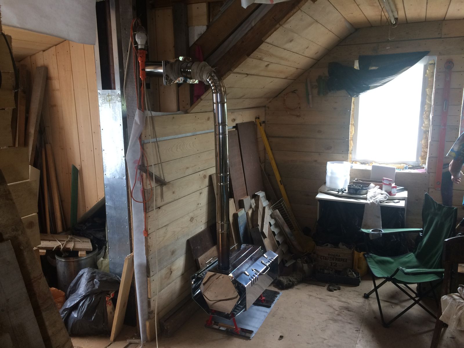

Довели "до ума" посадочное место для Согры на втором этаже.
Печь справляется - батя доволен :)
Вид с самой дальней точки
А вот и сама печь как она будет стоять. А во главе фото - Отец (Батя), именно он построил в одно жало большую часть того, что я сейчас показываю. Он сделал это сам , один (!), мое участие и помощь процентов на 20 тянет в лучшем случае.
Отец
Отец
Термометр в самой дальней точке
