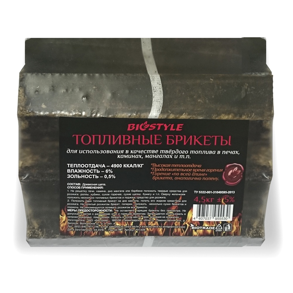

Поделюсь своими впечатлениями от пиникей. Брал в Бауцентре по 69 р, упаковка 4.5 кг. Брал от безвыходности две упаковки, в прошедшие вызодные спалил. Не понравились - сильно и продолжительно дымят, как следствие сажа внутри дымохода висит практически хлопьями, очень сильно загрязняет дымоход; небюджетно - руфы дешевле и лучше; расход таких брикетов больше. По теплотворности особой разницы не заметил, прогорают быстрее, золы ощутимо бодьше. Справедливости ради замечу, что руфы изготовлены из опилок, эти пиникеи из древесной щепы. Каких деревьев щепа неизвестно. Производитель на упаковке ничего не пишет. Не рекомендую!!!

Флагман писал(а):Поделюсь своими впечатлениями от пиникей. Брал в Бауцентре по 69 р, упаковка 4.5 кг. Брал от безвыходности две упаковки, в прошедшие вызодные спалил. Не понравились - сильно и продолжительно дымят, как следствие сажа внутри дымохода висит практически хлопьями, очень сильно загрязняет дымоход; небюджетно - руфы дешевле и лучше; расход таких брикетов больше. По теплотворности особой разницы не заметил, прогорают быстрее, золы ощутимо бодьше. Справедливости ради замечу, что руфы изготовлены из опилок, эти пиникеи из древесной щепы. Каких деревьев щепа неизвестно. Производитель на упаковке ничего не пишет. Не рекомендую!!!
а мне наоборот понравились, именно такие же, может просто партии разные. жарят огонь просто. единственное что маленького размера упаковка, надо парочку с собой брать. Крайний раз парился с ними и даже на шикардосе с ними готовил:) Кстати Вован в последнем отчёте такие же использует брикеты. Размер самих же брикетов для кц-2 идеален. Для медианы - мелковат.

Да, у Владимира в отчете видел. Может и в партии дело. На моих стоял сентябрь 2016, на момент бани им было больше года. Уже где-то писал, что закупка таких вот пиникеев сподвигла, чтобы найти руфы и закупиться впрок. Сложил на лоджии поленицу из руфов. Красота!!! Теперь топливом надолго обеспечен)

Думаю качество зависит от того как их хронят. В это лето брал на сплав 6 упоковок, так как прогноз смотрели за ранее и было ясно что сухих на баню ненайдем. Прогноз сбылся 2 дня из 8 без дождя. брал из расчета упаковка на вечер. Я даже для них выделил гребик, но их это неспасло. Первые два вечера они нас радовали. на 3-тий вечер (встали на дневку)растопили, но печ так и невышла в рабочий режим, очень сильно дымила и брикеты нехотели гореть. в результате так попарится и неудалось. Списали на низкое давление, ветер, дождь. Так как предыдучие 3-4 дня уже лил дождь и уровень выды начал подниматся то решили перенести лагерь повыше и баню в том числе. Разобрав дымоход я увидел что он весь затянут сажей, сразу вспоннил как ктото из гвардейцев выставлял фоты такого явления и после обсуждения был вынесен вердикт что такое явления напрямую зависит от качества топлива. Преренеся баню на новое место затопили простыми дровами печ вышла на робочий режим не сразу (дрова сырые), после подкинули брикеты и опять дым, гореть нехочет, все как вчера. так 3 оставшиеся пачки в костер и ушли...

Насчет забитого дымохода - не все так однозначно. Сажа садится на границе раздела сред - теплой и холодной, т.е. на стенку дымохода (он ведь тонююююсенький, потому не обладает собственной тепловой инерцией). Если тяга хорошая, то дымовые газы проходят дымоход быстро и не успевают разложиться на фракции и осесть с конденсатом на внутренних стенках. Если дымоход и печь горячие, то даже сырые дрова картины не испортят, а всего лишь уронят КПД. А вот если тяги нет и дымоход холодный, то его даже хорошие дрова загадить могут; не так сильно, как плохие, но могут: фотку с забитым дымоходом выставлял я. Там дрова как раз и были сухие, как порох (березовая слетка, выдержанная два года), а вот тяги, наоборот, не было (атм. давление низкое). В общем, горящая печь - открытая термодинамическая система, пребывающая в неустойчивом равновесии. Любой мелочи хватит, чтобы это равновесие сместить.
Насчет качества брикетов. Если там написано 09.16, а использовали их нынче, то они, даже вышедщие с завода в хорошем качестве, могли тупо отсыреть: мы же не знаем, как и где они хранились эти несколько месяцев. Поэтому - кот в мешке. Как-то так, вроде бы.

Большой Палыч о чем я и говорю, что все зависит от того как они хранились. Мне хватило 3-х дней чтоб они стали непригодными.

Пара упаковок брикетов в багажнике катается уже месяц. С такой погодой, поди уже конденсата, набрались. Надо домой занести. Сейчас дома - засуха.

Когда топил печь, пару мелких кусков брикетов упали на мокрый поддон и моментально впитали в себя влагу и разбухли. Так что хранить во влажной среде точно не рекомендуется.

Да, подтверждаю. Много их не закупаю. Они влагу постепенно набирают. Крошиться начинают, распухают. Обычно беру на тысячу рублей 12 упаковок по 12кг(в каждой упаковке дюжина полешков) и одну упаковку РУФов. У нас всегда свежатинку продают, завозят по графику, каждый вторник. Свежие они аж звенят, когда их напополам ломаю.

Проведите эксперимент. Взвесьте руфы после покупки и после того, как руфы пролежат недельку в машине. Если упаковка герметичная, то разницы не должно быть. Если не герметичная, то оцените сколько грамм воды добавилось.
