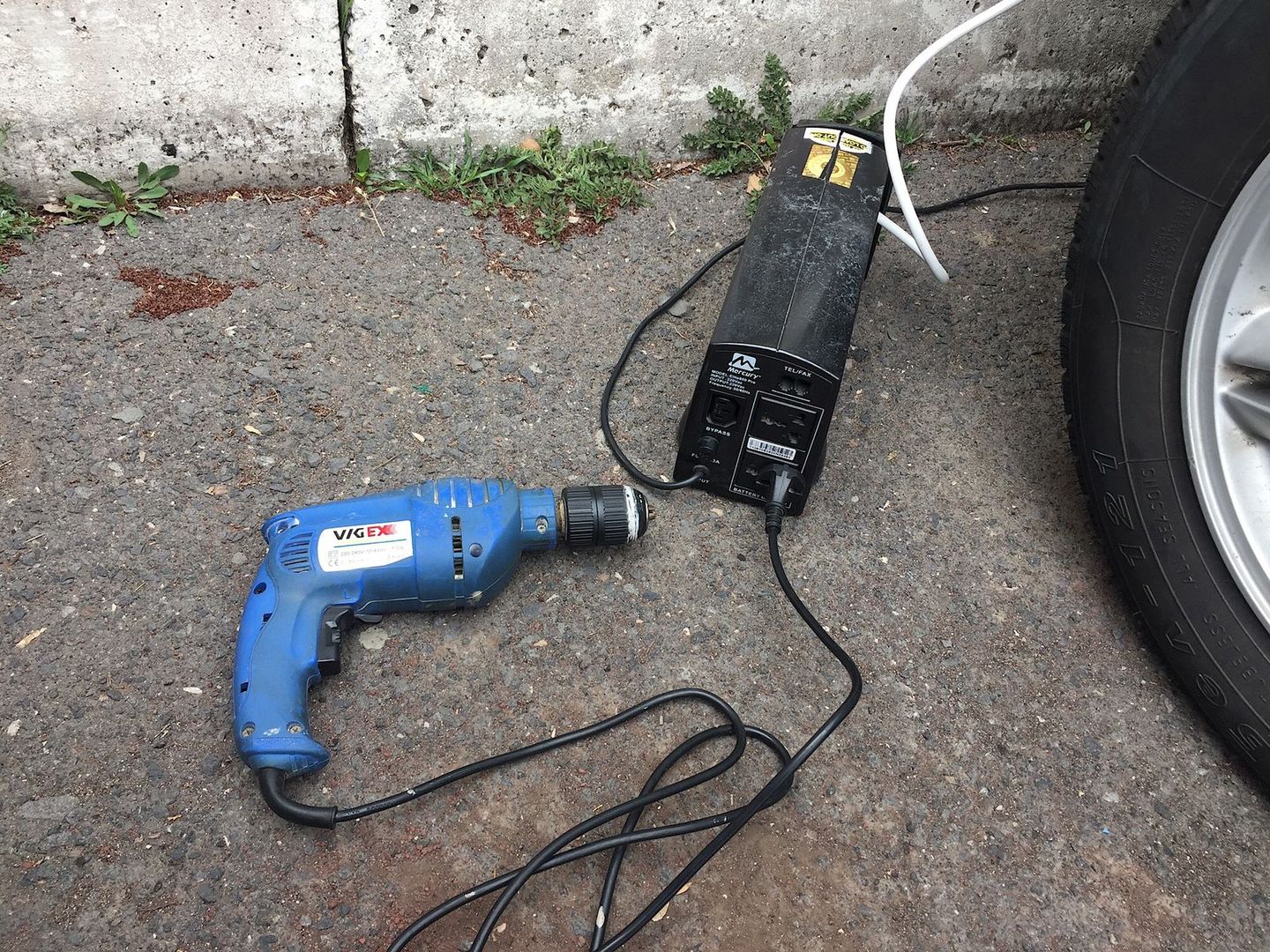

Тестировал сегодня инвертор - бесперебойник, на нем написано 800W. Лампочка 60W горит без проблем. А вот дрель на 700W 5 секунд поработает и бесперебойник отключается, приходится перезапускаться. При заведённом двигателе машины, работает чуть дольше, но все равно отключается. Следующий раз хочу попробовать что-нибудь Ватт на 400-500.

Adventurer писал(а): А вот дрель на 700W 5 секунд поработает и бесперебойник отключается, приходится перезапускаться.
Это особенность всех электродвигателей - при включении, в момент раскрутки ротора пусковой ток возрастает в несколько раз. Соответственно в этот момент происходит превышение мощности инвертора ИБП и он отключается по защите.
У Вашего ИБП будет всего максимум 480Вт честной мощности. Также отмечу, что время работы на этой мощности ограниченно в среднем 15 минутами, что бы работать дольше надо доработать корпус ИБП доп. охлаждением (сделать доп.окна вентиляции, установить вентилятор).

Теперь ясно, спасибо!
