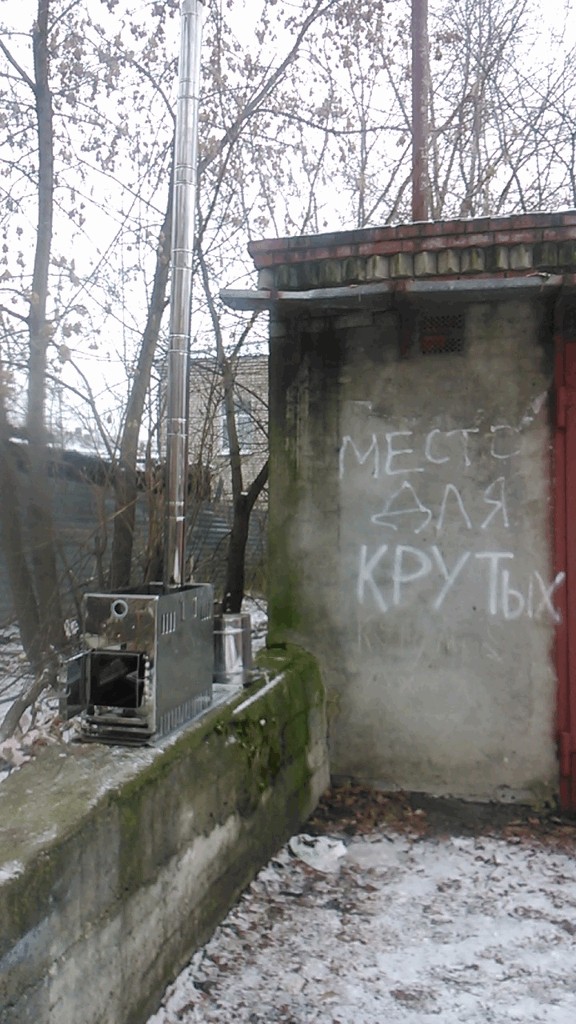

oleg49pechi писал(а): Дымоход не разбирается если при сборке ,разделку приподымать и ставить колено трубы ,что бы получилось крыша прижимает трубу к печке ,но при этом должны быть все растяжки ...) как то так ,даже при очень сильном ветре ни разу не выскакивали !
Вот сразу видно, Олег! Что Вы в теме и познали хитрости монтажа. Все правильно говорите.
Но возможна такая ситуация, когда мы вроде заклинили разделку на дымоходе, но от вибраций ткани во время ветра пластина расцепилась с дымоходом, опустилась ниже и снова заклинила. Тогда что будет?
Поэтому для подстраховки от этого явления нужно хомут на дымоход, чтобы ткань крыши внатяг сжимала дымоход постоянно при любой ситуации.

Алексей Александрович!
Претензий-то никаких нет!!!
КАК раз наоборот. ВСЁ НОРМАЛЬНО!
Всем злопыхателям - ОБЛОМИСЬ!!!
Ничего не сломалось, несмотря на погодные катаклизмы.
Сегменты все целые, даже не помялось ничего!
Просто провернуло одно колено в другом. Фигня, короче.
Ерунда, дело житейское. Опыт эксплуатации.
Но этот опыт сподвигнул таки поставить оттяжки.
Собственно давно уже хотел, подыскивал что-нибудь блестящее, нержавеющее, чтобы бандаж красиво сделать. Не нашёл пока.

я периодически, терпеливо, палочкой сегментики до вертикали сподвигал. Сегменты совсем не туго друг в друга входят,
у меня они люфтят значительно. Даже гофру на сегментах пришлось немножко оправкой расширить.
Лучше стало. Но всё равно тепловое расширение, гнуло сегментное сочленение.
Спасибо, ураган выявил слабое звено в моей конструкции.
Конечно же, предсказуемо было, это колена.

Александр (и, кстати, Илья), в моем посте с фотографией забитой трубы речь шла не о "Согре", с ней-то как раз все понятно, особенно при ее работе в режиме ПДГ: я бы такому эффекту не то, что не удивился, я бы удивился его отсутствию. Речь-то шла как раз о "Паробомбе" с дополнительным сегментом и дефлектором! Причем без дефлектора ни до, ни после ничего подобного не наблюдалось! В общем, я по совету Шефа дефлектор убрал. Вообще. Правда, совет реализовал частично: оба "согринных" дефлектора не выкинул, а водрузил в Мобибарий на видное место. В назидание, так сказать.)))
А ведь действительно, вариант с хомутом под натянутой крышей - просто и изящно! И намного меньше мороки, чем с растяжками-стяжками!
Алексей Александрович, а при такой схеме при нагрузке вниз крышей на сегменты дымохода при тепловом расширении не получится заклинивания до состояния "разбирать 2 газовыми ключами" ? На мягкой разделке Кайфандры хомут вообще не нужен получается, заклинивания не может произойти?
Сообщения: 10762
Благодарил (а): 14618 раз
Поблагодарили: 20207 раз
Re: Трубы теперь не шатаются и не гнутся
Batman писал(а):Алексей Александрович
На Кайфандре просто надо какой-то хомут с кольцом мудрить. )) Я думаю, может мы внедрим на Кайфандру-2 все-таки стальную разделку.
Про заклинивание дымоходов. Оно и так периодически случается. Бывает такое. Пляшешь, пляшешь... Кого-то на помощь зовешь, тянешь, друг в друга ногами упираешься, а они никак не размыкаются... Грешен, иногда дымоход из нескольких модулей просто так в багажник Фанкарго закидывал. ))
Потом нашел способ, что в воде дымоходы размыкаются значительно легче. Если есть река, куда можно погрузить дымоходы или тазик, то при помощи воды разборка упрощается. Ну, а так, стучать, тянуть и материться - обычная практика. Если сделать легкую посадку, то появляется риска размыкания от ветра.

Скажу Вам честно, лучше пусть не достаётся,
Чем, как сосисочка, болтается и гнётся.
Разбирая дымоход, перед укладкой сегментов в топку печи
обычно обмываю сегменты, в ведро пихаю и там их бултыхаю.
Правильно сказано, сегменты разъединяются в воде хорошо.

Ab$ent
Если проворачивать каждый сегмент относительно другого их должно подклинить вроде.

Вертел, крутил, попарно подбирал, оправкой расширял, пары пронумеровал.
Теперь всё меньше проблем.
