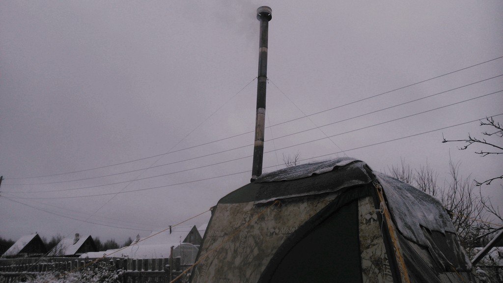

Сейчас, с растяжкой, бодрячком
Она недвижима стоит торчком.
Теперь нам пофиг ураганы с ветерком!
Стационарно лучше бы бандаж поставить.
Или как я - хомут из проволочки справить.

:D Ёперный театр! Вот это да! :o А, секция дымоходной трубы в палатке перегнулась (сложилась пополам) ?
Re: Трубы теперь не шатаются и не гнутся
И у Игоря с Мобильным и у меня даже на "чайнике" всегда оттяжки из тросика стоят...

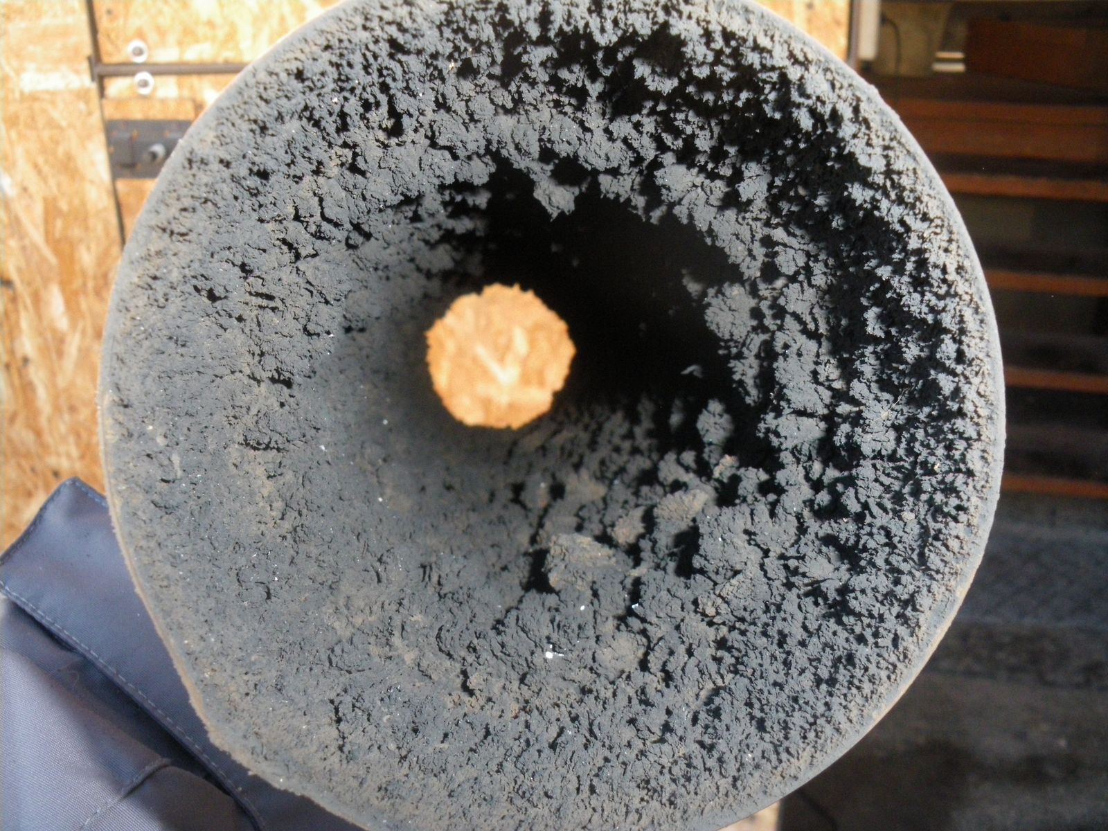

Дефлектор для Согры и брал, надоело что топку дождём заливает, так как сегменты по дыму стоят, вся гадость, смываемая из труб дождём и конденсатом, попадает в топку и бачок, да и на саму палатку брызгами накапывает. После этого невкусно в бане становится. Всё мыть-перемывать приходится, от противной вонючей чёрной чачи избавляться. Ещё и морозики стоят, в топке эта вода намерзает. Работаю по сменам, два дня отработаю, прихожу к баньке на свои выходные, а там нехорошо... Это нехорошо.

К вопросу о дефлекторе. Поясняю причины моей нелюбви к нему. Без слов, одной картинкой.
Вот так выглядит дымоход "Паробомбы" после одной (правда, длительной) протопки с дополнительным сегментом дымохода и дефлектором. В оправдание - на улице было "сильно минус".

У меня на Согре такого не бывает после недели использования...
