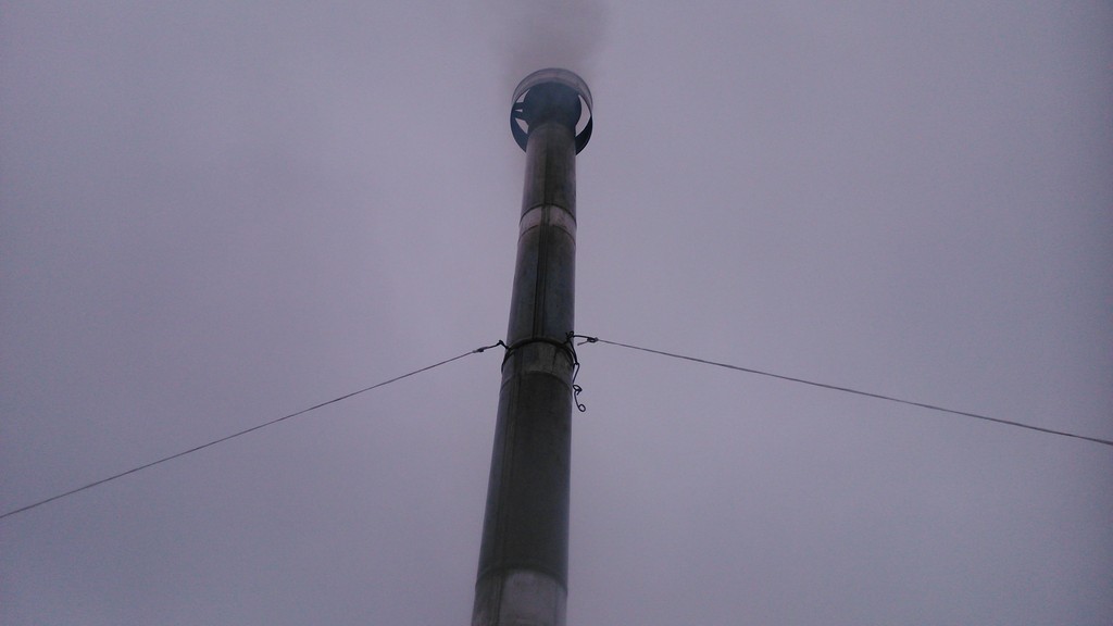

Трубы теперь не шатаются и не гнутся
Сообщение Ab$ent »
Всё, что должно стоять торчком,
Огнём попыхивать с дымком
И не шататься ветерком
Немножечко не устояло.
Вот, что с трубой однажды стало:
Жутчайше было! Ураганный ветер дул,
В округе крыши в небо поднимало,
Трубу, как веточку, на пол-шестого гнул.
По небу несколько теплиц летало...
Мобибу в хвост и в гриву потрепало,
НО, ничего с ней не случилось - устояла!
Впредь такого не случится - труба НеПоКолЕбится!
Сейчас, с растяжкой, бодрячком
Она недвижима стоит торчком.
Теперь нам пофиг ураганы с ветерком!
Стационарно лучше бы бандаж поставить.
Или как я - хомут из проволочки справить.

:D Ёперный театр! Вот это да! :o А, секция дымоходной трубы в палатке перегнулась (сложилась пополам) ?
Re: Трубы теперь не шатаются и не гнутся
И у Игоря с Мобильным и у меня даже на "чайнике" всегда оттяжки из тросика стоят...

А зачем надо было ставить вместо шести - девять модулей дымохода и сверху нахлобучку в виде дефлектора? Это же баня? Дефлектор для длительного горения. Он душит банные печи.
Если не нарушать инструкцию и пользоваться только шестью или семью модулями дымохода, то никаких дополнительных растяжек на дымоход не потребуется.
v_kostyukov писал(а)::D Ёперный театр! Вот это да! :o А, секция дымоходной трубы в палатке перегнулась (сложилась пополам) ?
Скорее всего - нет. Тент под воздействием ветра двигается, в т.ч. вверх-вниз, а разделка, находясь к дымоходу пол углом, как правило, не "елозит" по дымоходу, а заклинивает его. Таким образом, дымоход становится жестко связанным с куполом. При очередном порыве ветра тент надувается пузырем, а дымоход (мы помним, жестко связанный с куполом) просто выдергивает из гнезда печи/первого или второго сегмента. В итоге получается ситуация как на фото: выглядит жутко, но ничего критичного (если, конечно, печь не топится; там возможны последствия в виде ожогов тела или прожогов купола). В этом, кстати, кроется разгадка того, что как ровно ты не выставляй дымоход с вечера, то утром (особенно если был ветерок, даже не сильный, парусность-то у купола - "мама, не горюй!") дымоход стоит "сикось-накось, как попало". Поначалу нас с Мариной эта тема парила, потом - привыкли.)))
Александр (Ab$ent), по совету Шефа рекомендую выкинуть дефлектор на фиг: абсолютно бесполезная деталь, тем более - для банной печи.
В подтверждение:
АлексейАлександрович писал(а):Палыч! Да не одевайте Вы дефлектор на Согру. Я вообще передал на производство, чтобы их перестали производить. Ненужная вещь.
Извлечено из недр "Таёжной жизни": стр.52, седьмой пост.)))

АлексейАлександрович писал(а):А зачем надо было ставить вместо шести - девять модулей дымохода и сверху нахлобучку в виде дефлектора? Это же баня? Дефлектор для длительного горения. Он душит банные печи.
Подтверждаю, всё лето стояла мб-10 стационаром, несколько раз были такие ветра, что деревья ломало, но Мобиба вообще не сдвинулась с места. я переживал за трубу, но с ней так же ничего не случилось, видимо 9 сегментов - это перебор.

Откуда вам 9 сегментов привиделось?
Их 5. Плюс колена 45, плюс Парафонка-3.
Там, где на пол-шестого, колена и переломились-перекрутились.
А то, что сегменты труб не гуляют, тут вы, по-моему, лукавите.
Даже 3 сегмента с вечера поставь и к утру они накренятся.
Тепловые расширения никто не отменял.
Что у меня и было всё время пользования Мобибой.
Если собирать-разбирать каждый день, это не существенно, а если у меня она стоит как полустационар, то каждый день по нескольку раз палкой приходилось править трубы до вертикального положения.
А когда растяжки поставил, тут уж в кач-ве экперимента воткнул столько сегментов, сколько под руки попало. Стоят они уже больше недели и даже не шолохнуться. Хотя погодка сейчас - мерзопакостная, дряннее некуда. Ветрища, то снег-пурга, то дождь обложной, а то и разом - снег с дождём.
Атмосферное давление, очередная аномалия по всей стране, ниже нижайшего, а я этого и не замечаю - тяга, хоть куда! Сосёт за милую душу. 12 минут - сотка есть и Парофон свистит как соловей. Вот так вот. Мне нравится!
Что дефлектор печь глушит (сейчас Медиана стоит), не заметил я этого.
Дефлектор для Согры и брал, надоело что топку дождём заливает, так как сегменты по дыму стоят, вся гадость, смываемая из труб дождём и конденсатом, попадает в топку и бачок, да и на саму палатку брызгами накапывает. После этого невкусно в бане становится. Всё мыть-перемывать приходится, от противной вонючей чёрной чачи избавляться. Ещё и морозики стоят, в топке эта вода намерзает. Работаю по сменам, два дня отработаю, прихожу к баньке на свои выходные, а там нехорошо... Это нехорошо.

Ох ты блин, точно! про то, что там колена стоят я и забыл! Сорри, сработала привычка к прямому дымоходу.(((
А сегменты труб гуляют, и еще как, о чем я, кстати, и писал. Но без колен - не критично.
К вопросу о дефлекторе. Поясняю причины моей нелюбви к нему. Без слов, одной картинкой.
Вот так выглядит дымоход "Паробомбы" после одной (правда, длительной) протопки с дополнительным сегментом дымохода и дефлектором. В оправдание - на улице было "сильно минус".

У меня на Согре такого не бывает после недели использования...

Ab$ent писал(а):Откуда вам 9 сегментов привиделось?
Ab$ent писал(а): То бери, то не бери... Вы рекламируете и продаёте, я покупаю. Игорь Ерхов в комплекте с Согрой этот дефлектор даёт. Тут же за свои кровные взял и после того как продали, мне говорят - не ставь. Рынок, блин!
Александр! Я правильно понимаю, что Вы купили печь "Согра" и используете ее для бани?
При этом Вы по своей инициативе в комплект к печи купили два колена по 45 градусов + Парофон-3.
И после этого сверху нахлобучили все модули дымохода, какие были в комплекте печи, а их там 7 шт.? )) Или не все, а только 6? ))
Ну, давайте считать. Я на фото вижу поверх крыши целиком 5 модулей и часть шестого, который сквозь разделку торчит. Парофон - это равняется модулю по высоте. Два колена 45, это еще полтора модуля. Итого сколько получается?
Если в комплекте 7 модулей и Вы поставили Парофон в набор дымохода, то логично один лишний убрать. То же самое с двумя модулями по 45 градусов. Если Вы придумали так сделать, то логично было из набора еще один модуль изъять.
Кроме того, я вот о чем хотел поговорить. Откуда взялась такая идея, чтобы использовать два колена 45 градусов, чтобы сместить ось трубы?
Вы говорите "вы рекламируете". Покажите, где я рекламирую такой вариант использования этих колен? Это колено было придумано для того, чтобы можно было выводить дымоход через боковую стенку на нестандартных палатках или на специзделиях.
Вы понимаете, что набор модулей дымохода создает статическую осевую нагрузку? А во время ветра добавляется еще и динамическая нагрузка? А Вы ось сместили на полметра в сторону. Вас удивляет, что возник момент и колено дымохода сломало? Я Вам больше скажу, у печи Согра хорошо, что патрубок вовнутрь сделан. А кто додумается такую загибулину из двух колен на Медиану примостырить, рискует тем, что ему патрубок вывернет или даже отломит, погнет варочную плиту.
По печи "Согра". Вот, как про нее написано в нашей рекламе:
"Печь длительного горения «Согра-3» предназначена для отопления дачных домиков, бытовок, гаражей и экспедиционных палаток. Может так же использоваться как отопительно-варочная печь для приготовления пищи. В летнюю теплую погоду при соблюдении условий эксплуатации можно использовать как печь-каменку."
То есть Согра вообще-то не предназначена для банных процедур. Для нее функция печь-каменка, это второстепенная, в редких случаях.
Следовательно, ее не проектировали, чтобы с Парофоном вместе эксплуатировать. Она для этого не предназначена. Я понимаю, что Вы сделали. Создали дополнительное сопротивление в дымоходе при помощи двух колен и Парофона. А потом потерю тяги компенсировали длиной дымохода.
Но Вы же со мной не консультировались на этот счет? Я бы Вам заранее сказал, что будет. Что такой длинный непомерно длинный дымоход сам по себе стоять не будет. Тем более, если так колено нагрузить. Теперь с растяжками дополнительными да, будет стоять. Но зимой, из-за увеличенной длины дымохода верхний его участок будет переохлаждаться и засаживаться. Конденсат потечет.
Так же учтите, что натяжение растяжек создают реакцию во время ветра и на набор из двух колен снова пойдет нагрузка, которую они могут не выдержать.
То, что у Вас в парилке запах конденсата появляется, это от того, что печь не по назначению эксплуатируется. Вы разовую функцию превратили в постоянную. Или я что-то путаю?
Я вот он! Всегда на форуме с редкими перерывами. Всегда готов проконсультировать. Почему сразу заранее со мной свои идеи по модернизации не согласовываете? Я бы Вам и про дефлектор объяснил. И заранее сказал, что Вам придется теперь дымоход дополнительно утеплять.
А! Я вспомнил форумчанина, у кого Медиана и таких же два колена. Это у Александра Lronburg. Он потом тоже удивится, когда ему дымоход патрубок на Медиане отломит. Либо какой-то модулей надорвет в месте сопряжения.
Почему мне это все так не нравится? Потому, что происходящее правильно поймут только те, кто в теме. А посторонние на фото увидят только то, что дымоход набок свалился. То, что это нестандартный дымоход и владелец изделия самовольно нарушил рекомендации по монтажу, они не заметят. А то, что дымоход сломался, заметят. А злопыхатели на других форумах еще и начнут это фото высмеивать и скажут, что мол, "у Мобибы все дымоходы ломаются."
