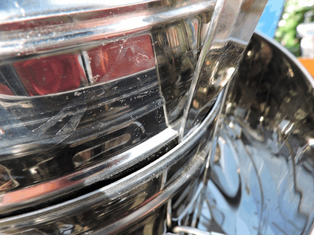

Между топкой и баком щель приличная, лезвие ножа входит.
МОжет бак надо осаживать вниз, чтобы глубже вошёл и край топки захватил ободок на бачке? Колотить сильно боюсь.
У кого как в этом сочленении?
DSCN2685--Поддавать нежелательно - Приличная щель между топкой и баком DSCN2685.JPG
Я камнями пытаюсь прижимать топку к баку, а то, при поддаче на камни, вода и пар в топку попадают.
