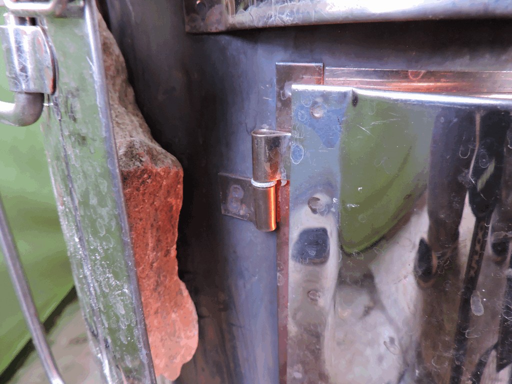

Дверку я правил, чтобы лучше к топке прилегала. Она изначально кривоватая у меня, немножко наперекосяк собрана. В петли вместо оси вот такие шпенёчки воткнул, дверка меньше болтается.

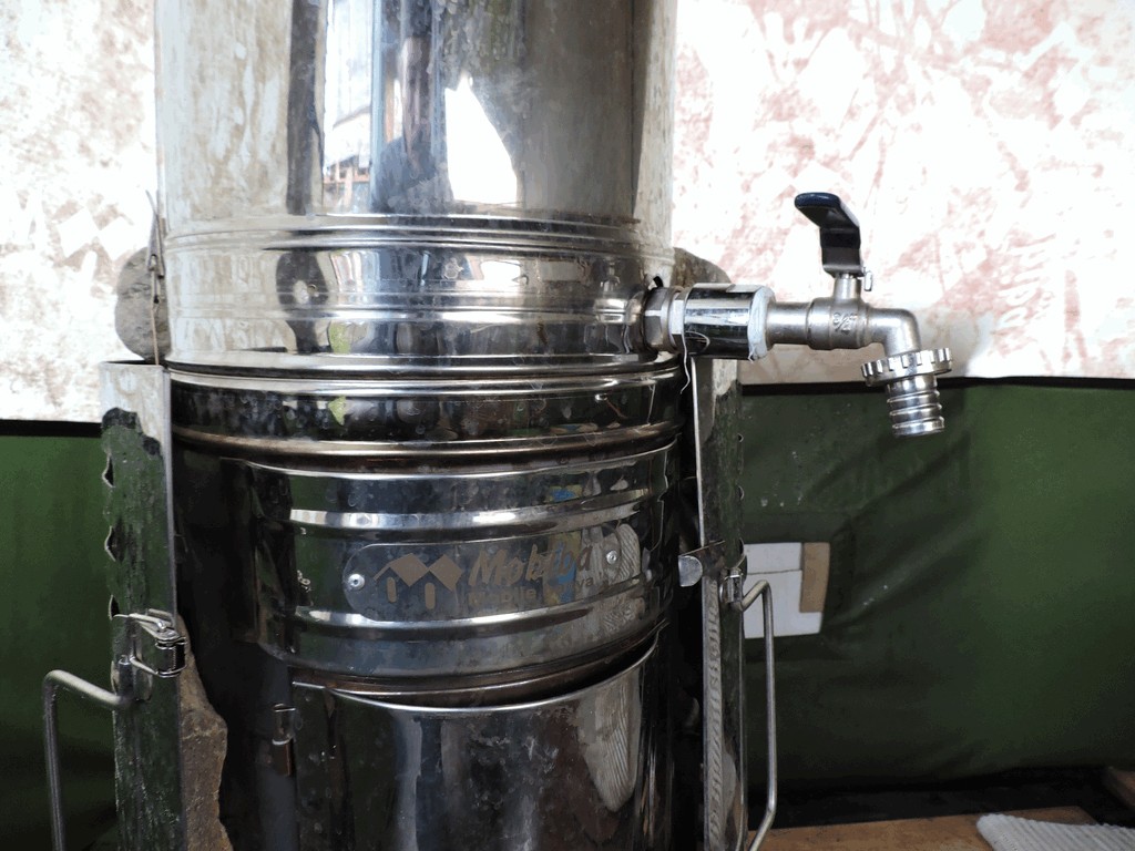

Между топкой и баком щель приличная, лезвие ножа входит.
МОжет бак надо осаживать вниз, чтобы глубже вошёл и край топки захватил ободок на бачке? Колотить сильно боюсь.
У кого как в этом сочленении?

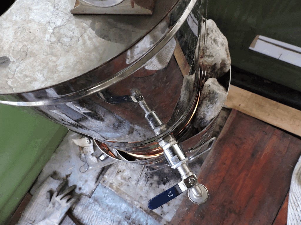

DSCN2685--Поддавать нежелательно - Приличная щель между топкой и баком DSCN2685.JPG
Я камнями пытаюсь прижимать топку к баку, а то, при поддаче на камни, вода и пар в топку попадают.
Крантик выдвинул, но мало. Наливать удобней стало.

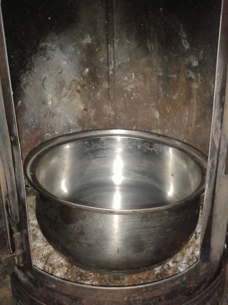

Ну, и чтобы угли опасно не вываливались на пол, ищу кастрюлю диаметром на 22-24, чтобы бортик сделать.
Жена мне свой Цептер дырявить не даёт (еси чо, то это кастрюля, а не то что вы подумали)
На 20см нашёл, маловата...
