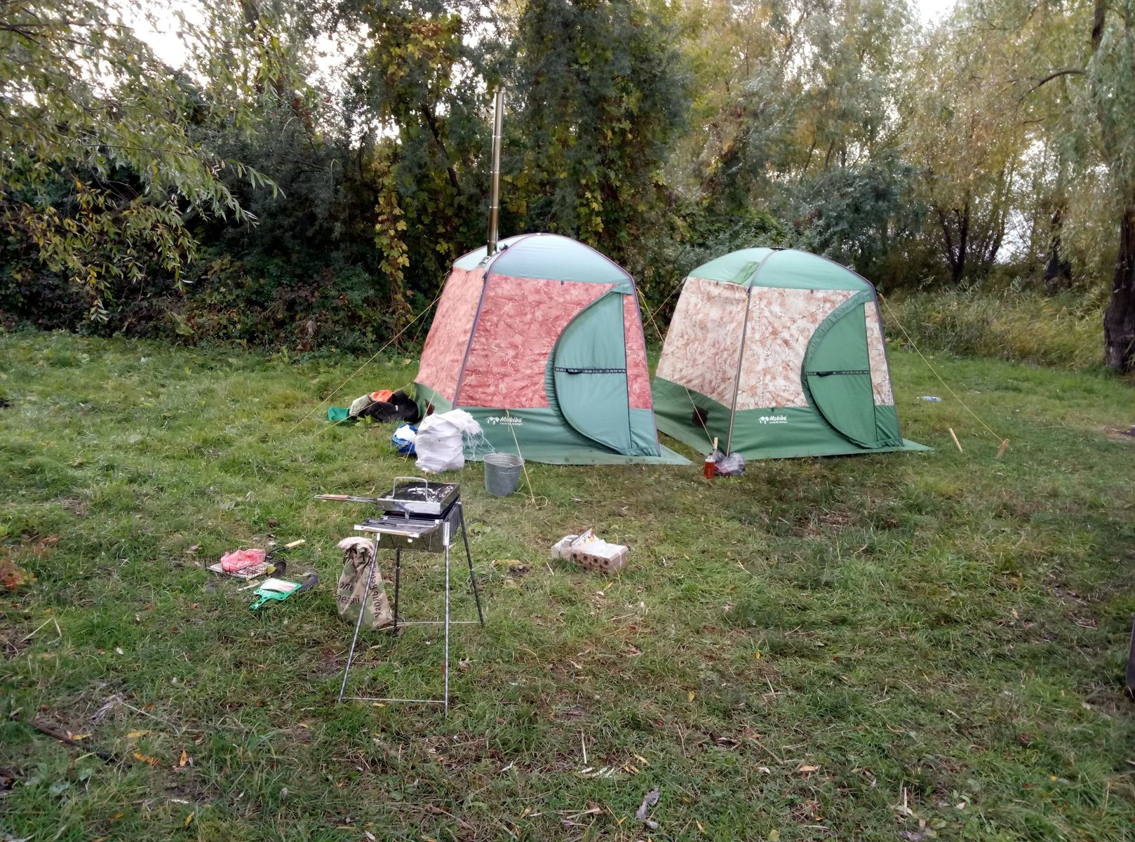

Итак, небольшой отчёт. В пятницу тестировали с Вованом КЦ-2. На улице было +10+14 наверное, при этом был сильный порывистый ветер, даже МЧС там о чём то предупреждало. Из топлива использовали брикеты типа pini kay (ушло 6 шт, хотя хватило бы и 4-х, последние два закидывались чтоб проверить максимум), 2 брикета типа ruf и немного мелких дров на розжиг. Прожгли печь, слили воду и понеслось. Очень быстро поднимается температура и влажность до 50/50, влажность в итоге остановилась на этой отметке и никуда не двигалась. За 2 часа в среднем держали температуру/влажность 80/50 иногда опускалась на 70/50, максимум был наверное 95/50, но это реально жестью. 80/50 супер комфортно для меня, а если поддать на камушки – так вообще класс.
Итог: на 2 часа отличного пара хватило бы 6 брикетов и чуть щепок на розжиг. Печь – супер, интересно как проявит себя зимой.
Ах да, так же был протестирован Шикардос, первую курочку я успешно сжег)) т.к. многовато сыпанул углей, да и по сути не следил за ней, баня отвлекала, а вторая курочка готовилась на 4 углях в автоматическом режиме, я вообще не следил за ней, пару раз подошел перевернуть и приготовилась она шикарно, но это уж совсем другая тема) . Ниже несколько фото и видео с авторитетным мнением Вована.
