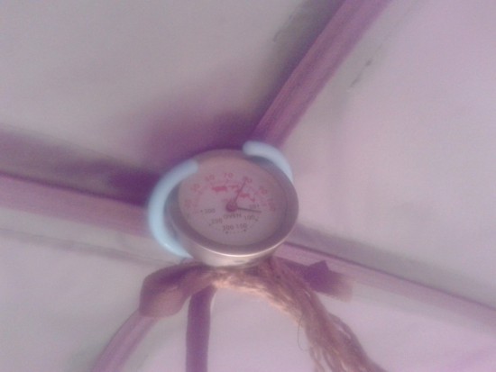

Датчик температуры на ПС-700 поклал
Из дома удалённо процесс сей наблюдал
Скорости нагрева Злюки проверял.
Температуру столбиком в бумажке записал.

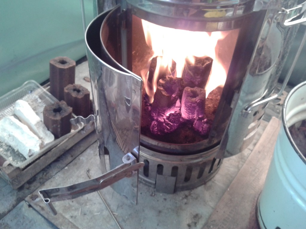

Минут через 10 - В печи угли столбиком, жару много, пламени нет
Поставил к углям 2 половинки Пини-Кеев.
Через 10 секунд после появления огня - бурное кипение. Добавил воды до уровня -6-7см
После закипания воды, от сильного бульканья вода несколько раз попадала в топку.
Прикрывал тогда свою самодельную заслонку печного поддувала.
Жар-кипение-пар-КАЙФ присутствовали.
Когда заслонку приоткрывал, появлялось активное пламенное горение
и пар очень хорошо придавливал меня к полу.

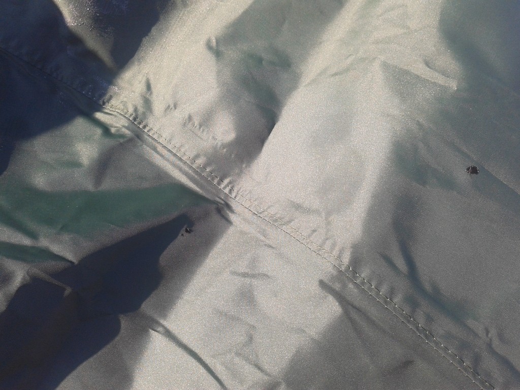

Случилось всё тогда,
Не когда плохие, в печечьке дрова.
А КОГДА ЗАЛИТО ВОДИЧКИ - ДОФИГА!
Водичка, булькнув громко, в топку попадает,
Как из пушки, паром, углём в трубу шибает.
Недогоревший уголёк на крышу попадает...
И это, почему-то, многих огорчает...
Не доливайте в бочки, сантиметров СЕМЬ.
Крыши ваши будут, целые. Совсем.

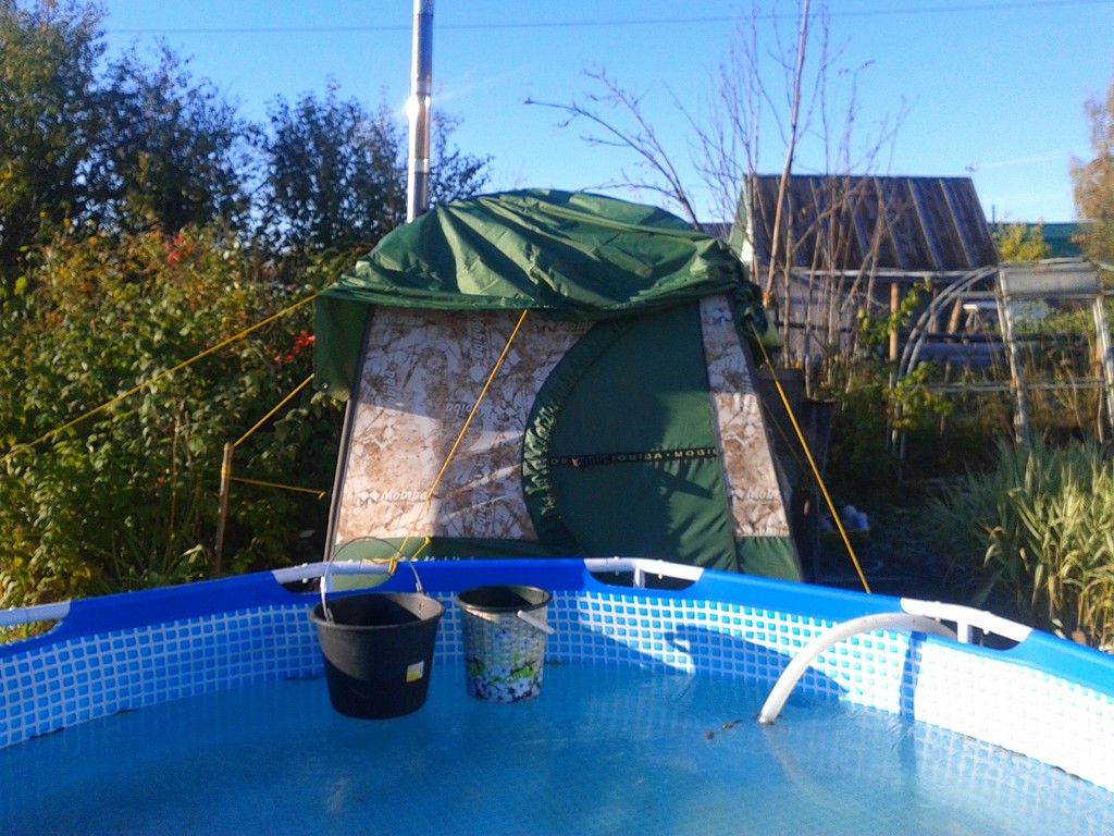

В качестве превью к обзору(только домой зашёл):
Не знаю как там у всех, но у нас с Вованом удалось на 100% получить ту самую атмосферу, я даже немного не ожидал. Все комментарии позже. Сейчас, как это по басурмански - just relax

Да уж, тест КЦ 2 прошел просто Шикарно. Я таких банных кондиций еще не встречал. Кц 1 и Кц 2, абсолютно разные печи. Описание попозже, когда эмоции поутихнут :)
В левой Мб баня с КЦ 2, справа комната отдыха
обомлел: голосистая какая...

Сегодня провел второй тест с КЦ-2 В мб-104а. Были учтены и устранены ошибки первой протопки,такие как подтекание резьбы крана и дырявая крыша(укутал как в прошлом году В.П. пленкой) + сделал колосник не большой. Растопил печь и на второй закладке вошел в парную. Температура была 55 и влажность 40, я долил воды и после быстрого закипания(3-5 минут) влажность увеличилась до 60. Стало очень хорошо и я вышел подышать. На второй заход я растопил медиану в первом предбаннике, перегородку пока не отстегивал, это повлияло на температуру в парной с кц-2 ,она поднялась там до 60 и влажность была около 40. Я лег на полок и буквально через пару минут уже ломанулся на выход. После обливания ледяной водой на улице, я получил банный приход,звездочки еще не мелькали перед глазами,но первые созвездия я уже различал! После чашки горячего чая, я снова пошел в мобибу,отстегнул перегородку и приготовился к жести.. Но жести не было. Я поставил голую медиану без камней и парафона,понадеявшись, что влажности хватит с кц-2 и не угадал! Как и писал неоднократно Шеф , при повышении температуры, влажность увы падает! Я снова подлил воды в кц-2 , но чуда не случилось, при общей температуре в 70 градусов, влажность больше 30 не увеличивалась. Я признал этот опыт неудачным и застегнул перегородку обратно. Показатели температуры вернулись на отметку в 60 градусов, и после закипания воды в кц-2 еще чуть уменьшилось до 55,но атмосфера в парной была очень комфортная. На выходе я получил еще один приход в виде созвездий. В целом второй тест чисто печи КЦ-2 считаю успешным! Уже после окончания банных процедур, я заметил еще одно неприятное открытие, оказывается вент окно в парной было увы открыто! Сам язычок, что держит шторку открытой, потерял жесткость, и смявшись уменьшил щель ,но все равно потери в атмосфере были. А так как сверху еще лежит накидная крыша и чуть свешивается за края, то заметить эту щель довольно трудно. Так то думаю, было бы все куда как лучше!
Но что касается защитного экрана, то мое мнение не изменилось, я считаю, что отверстия должны быть по его всему периметру,т.к. он очень хорошо рассеивает жар от печи.
Re: Отзывы о Гравицапе КЦ-2. Первые тесты Гравицапы.
Как я понял, второй результат тебя удовлетворил больше, чем первый.
Дима, а какое топливо было на этот раз? То же самое?
Нет, поставим вопрос по-другому: все мероприятия по утеплению палатки помогли? Дело было в тенте?
Большой Палыч писал(а):Muramasa
Процентов на 90 думаю что да! Если летом пробоины были не смертельны, то с похолоданием все изменилось. Топливо тоже , береза из дровника, год под навесом. Горит на ура!
