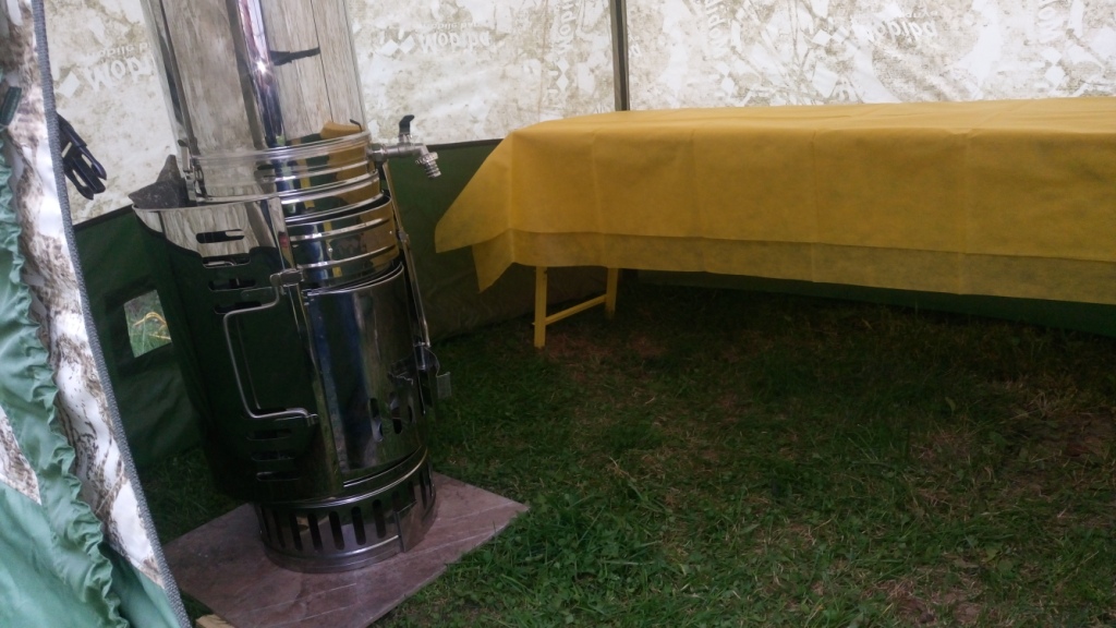

Есть такое! В субботу разложил на участке десятку и устроил маленький тест КЦ-2.
Печь ставил на керамическую плитку. Дабы она стояла ровно - подложил щепочку.
Загрузил камни. Влезла вся коробка.
Печь и полок ПСН-550))))
После закладки камней обнаружился вот какой момент. Конвектор под весом камней отошел назад и его передние кромки прижались к печи. Дверь печи открывается не полностью. Не смертельно. Как победить - пока не думал.
Топил влажноватой березой.
В итоге получилось как у Doyzer "температура плавно поднялась до 60 и на этом остановилась". Спасали камни. В эти выходные попробую еще раз на брикетах или сухих дровах. Заодно и подставку под печь доделаю))
