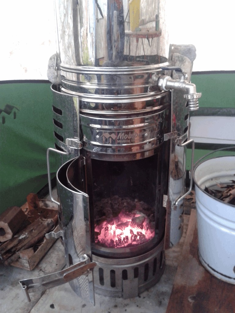

Есть такое! В субботу разложил на участке десятку и устроил маленький тест КЦ-2.
Печь ставил на керамическую плитку. Дабы она стояла ровно - подложил щепочку.
Загрузил камни. Влезла вся коробка.
Печь и полок ПСН-550))))
После закладки камней обнаружился вот какой момент. Конвектор под весом камней отошел назад и его передние кромки прижались к печи. Дверь печи открывается не полностью. Не смертельно. Как победить - пока не думал.
Топил влажноватой березой.
В итоге получилось как у Doyzer "температура плавно поднялась до 60 и на этом остановилась". Спасали камни. В эти выходные попробую еще раз на брикетах или сухих дровах. Заодно и подставку под печь доделаю))

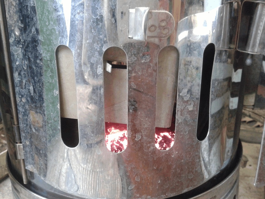

2. Что здесь и в Жиге не хватало -
Регулировка поддувала.
Тут его сообразить очень можно и даже очень нужно. В конструкции дверки всё для этого есть. Мне понравилось.
Я просто пластинку квадратенькую поставил(с отгибающимся язычком по центру). Под кожух дверцы сунул и ей поддув в печи регулировал. (ну, что мне под ноги попало, то и воткнул. Попало, то что нужно.) Можно любую железячную пластинку вставить и шурупик в неё вкрутить)
А можно и красивущще сделать, На производстве, фирменный блестючий кусочек нержавки, с изящно отогнутой красивенькой ручечкой, приклёпанный к кожуху дверцы. И будет елозить туда-сюда по имеющимся в наличии направлющим, открывая-закрывая приток воздуха.

potapov sergey4 писал(а):Выступ на короне заходит на штуцер крана когда печь в транспортное положение собирается
ОтоноЧо! Класс! Здорово придумано!
В темноте собирал, Честно сказать, не заметил, что там за что заходит, входит и выходит.
Обратно, в транспортный вид, собирать может и не буду...
Но.
Этот штуцер я вообще уберу. Маловат он будет.
Другой ставить буду, самделишный. Сантимов на 10-15.
А то, уж больно мало энтот крантик высовывается.
Нам надо, так, как нам надо.
Чтоб торчал, минимум, как стандартный среднестатический крантик россиянина...
