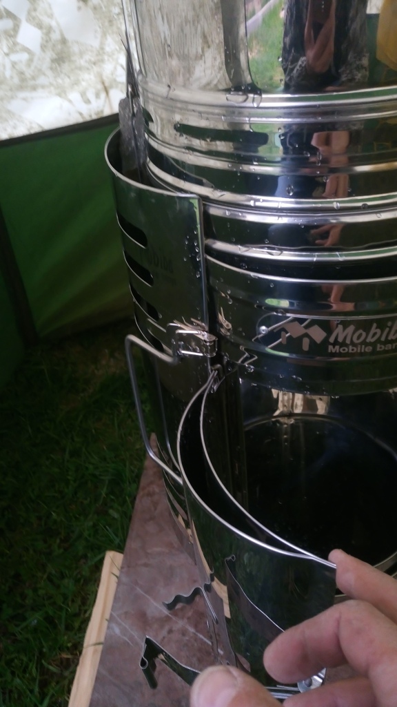

Есть такое! В субботу разложил на участке десятку и устроил маленький тест КЦ-2.
Печь ставил на керамическую плитку. Дабы она стояла ровно - подложил щепочку.
Загрузил камни. Влезла вся коробка.
Печь и полок ПСН-550))))
После закладки камней обнаружился вот какой момент. Конвектор под весом камней отошел назад и его передние кромки прижались к печи. Дверь печи открывается не полностью. Не смертельно. Как победить - пока не думал.
Топил влажноватой березой.
В итоге получилось как у Doyzer "температура плавно поднялась до 60 и на этом остановилась". Спасали камни. В эти выходные попробую еще раз на брикетах или сухих дровах. Заодно и подставку под печь доделаю))

У этой печи баланс смещен в сторону влаги. Поэтому пол утепляйте и используйте двухслойную палатку.

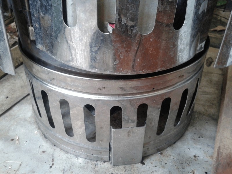

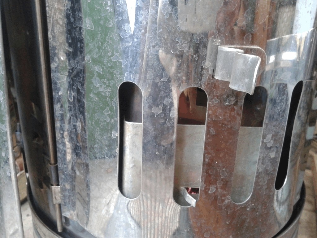

2. Что здесь и в Жиге не хватало -
Регулировка поддувала.
Тут его сообразить очень можно и даже очень нужно. В конструкции дверки всё для этого есть. Мне понравилось.
Я просто пластинку квадратенькую поставил(с отгибающимся язычком по центру). Под кожух дверцы сунул и ей поддув в печи регулировал. (ну, что мне под ноги попало, то и воткнул. Попало, то что нужно.) Можно любую железячную пластинку вставить и шурупик в неё вкрутить)
А можно и красивущще сделать, На производстве, фирменный блестючий кусочек нержавки, с изящно отогнутой красивенькой ручечкой, приклёпанный к кожуху дверцы. И будет елозить туда-сюда по имеющимся в наличии направлющим, открывая-закрывая приток воздуха.

Регулируемое поддувало - наше всё.
Без прикрытия заслонки, да. Просто доски, даже заледенелые, за 5-10 минут спичками сгорают, улетает всё в трубу махом, Пини-КЕи, те угли шикарные дают, в форме самого полешка и очень долго не распадаются.
А я, когда пар пошёл, это адово пламя заслонкой малость прибиваю и так-скать на малом газу, поддерживаю режимчик, более благоприятный нам и нашим ухам со щёками.
