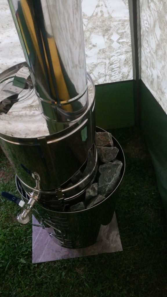

Есть такое! В субботу разложил на участке десятку и устроил маленький тест КЦ-2.
Печь ставил на керамическую плитку. Дабы она стояла ровно - подложил щепочку.
Загрузил камни. Влезла вся коробка.
Печь и полок ПСН-550))))
После закладки камней обнаружился вот какой момент. Конвектор под весом камней отошел назад и его передние кромки прижались к печи. Дверь печи открывается не полностью. Не смертельно. Как победить - пока не думал.
Топил влажноватой березой.
В итоге получилось как у Doyzer "температура плавно поднялась до 60 и на этом остановилась". Спасали камни. В эти выходные попробую еще раз на брикетах или сухих дровах. Заодно и подставку под печь доделаю))

У этой печи баланс смещен в сторону влаги. Поэтому пол утепляйте и используйте двухслойную палатку.

Дима, а чем топил? Может, дело в топливе или его количестве? Ну и выборка наблюдений о характере печи у всей гвардии вместе взятой, пока, того, нерепрезентативная; выводы делать рано.
Кстати, на эту же тему. В "Таёжной жизни" Марина Маленькая описывала реальный случай, когда из-за мокрых дров мы не смогли разогнать "Паробомбу" (да-да, бывает и такое!). Хорошо, что это был не первый раз и я знал, что дело здесь может быть в чем угодно (дрова, моя общая рукожопость и пр.), но только не в печи.
ИМХО, КЦ-2, как и всякая печь (не обязательно от "Мобибы") требует привыкания к ней. Когда вы друг с другом "притретесь характерами", тогда она и покажет все, на что она способна! У меня так с "Паробомбой" было: дрова подкидываются и вода подливается совершенно не задумываясь о времени протопки, рефлекторно, но всегда - в нужный момент: ты просто чувствуешь, что уже пора. Как-то так.

potapov sergey4 писал(а):Выступ на короне заходит на штуцер крана когда печь в транспортное положение собирается
ОтоноЧо! Класс! Здорово придумано!
В темноте собирал, Честно сказать, не заметил, что там за что заходит, входит и выходит.
Обратно, в транспортный вид, собирать может и не буду...
Но.
Этот штуцер я вообще уберу. Маловат он будет.
Другой ставить буду, самделишный. Сантимов на 10-15.
А то, уж больно мало энтот крантик высовывается.
Нам надо, так, как нам надо.
Чтоб торчал, минимум, как стандартный среднестатический крантик россиянина...
