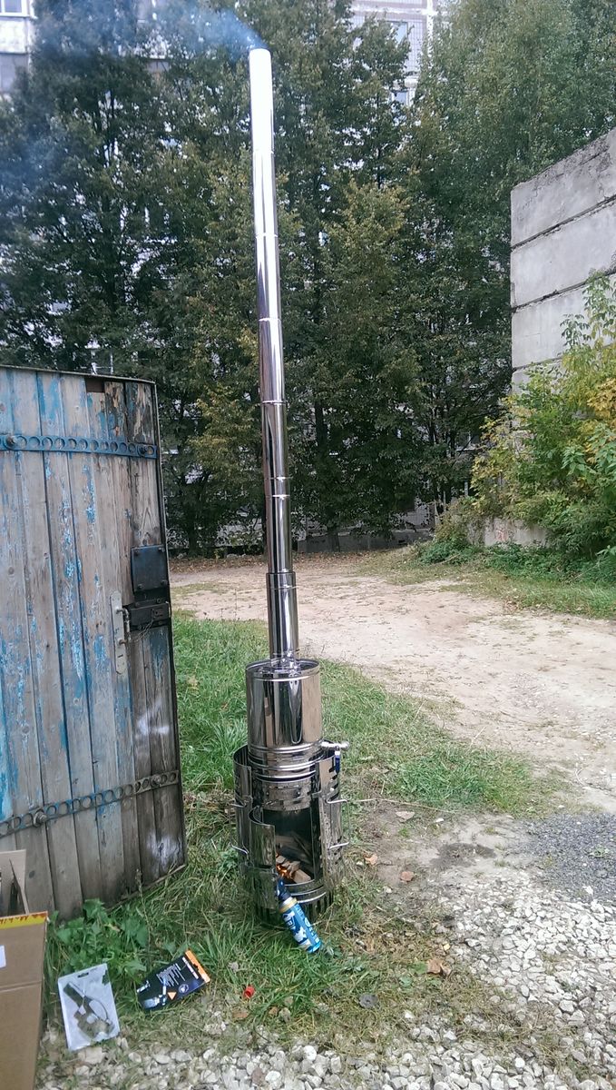

Вчера на даче провел тестовое парение с КЦ-2 в ИНИПИ.
Процесс сборки разборки описывать не буду, ничего сложного нет, все интуитивно понятно. Единственное, когда собирал печку в походное положение, немного пришлось поиграть в тетрис с сегментами трубы, собирался уже по темноте.
В общем первые впечатления.
Обжег печку при помощи 2-х брикетов, залив чуть больше половины бака воды. Вода закипела довольно быстро, время не засекал, но пока доставал ИНИПИ из машины и раскладывал для установки вода уже начала булькать.
После обжига печь была потушена, вода слита и далее КЦ-2 была установлена в бане.
После заправки печи водой 2/3 где то, закинул в топку три брикета, перед эти располовинив их, и запалил.
Минут через 15 вода закипела и началось паровыделение. Не сказать что очень интенсивно, но в бане стало тепло и постепенно жарко, температура была около 50 градусов, потелось очень хорошо. Подкинул еще 2 брикета, температура плавно поднялась до 60 и на этом остановилась. В бане установилась приятная атмосфера, когда и жарко, и при этом к полу не придавливает. Такая атмосфера держится довольно длительное время.
Что характерно, в отличии от КЦ-1 КЦ-2 не дает резкого парового выброса, когда подлил воды, подкинул брикет и уже через минуту накрывает волной жара так, что выскакиваешь из бани как пробка. У КЦ-2 все проходит плавно, баня разогревается постепенно, что дает организму привыкнуть к повышающейся температуре - влажности.
Опять же в КЦ-2 есть возможность сбить жар в бане путем долива в бак холодной воды.
Думаю для любителей ровного пара, особенно для детей и женщин такая печка самое оно, мне например очень понравилось.
