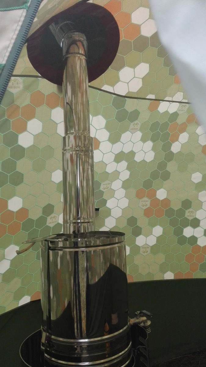

Итак первый тест Гравицапы КЦ-2 в Кайфандре состоялся.
За 10 минут установил палатку, получается это мой рекорд... :lol: Сам не ожидал.
Кайфандра с печью Гравицапа КЦ-2
Собрал печь, установил в палатку. Приобрел металлическую разделку для Кайфандры и стандартную, попробовал обе, пока остановился на стандартной. Но и с разделкой от Кайфандры тоже можно установить печь, без двух стандартных сегментов, но желательно добавить дополнительный сегмент дымохода от Жиги.

Печь Гравицапа КЦ-2
Печь Гравицапа КЦ-2

Залил ведро воды. В жигу такого ведра много, а в КЦ-2 примерно 2/3.
Бак с водой
Бак с водой
