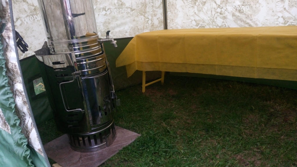

Всем доброго дня! Испытания полока прошли успешно. Тест проходил в десятке вместе с КЦ-2.
Вообще-то я его задумывал под Кайфандру, но и тут он показал себя с хорошей стороны. Но сегодня речь не об этом. Как я уже говорил ранее печь буду использовать с камнями и врядли на твердой и ровной поверхности. Поэтому подумал о возможности регулировки положения печи. Вот какая страсть у меня получилась!
Прошу тапками не кидать! Это ходовой макет. Хотя, как показывает практика, так с макетами и работаю))). Вещь разборная и должна будет уложиться в дымоходы. Наверное... Я еще не пробовал)))
В регулируемых ножках упор под винт делал так
В итоге - примерно так

Реализация подставки клевая, но что то уж больно сильно заморочистая для просто подставки для печи. Плюс ко всему это ( ИМХО) актуально для каменистых грунтов, иначе будет проваливатся в грунт, так как точки опор довольно маленькие по площади, нужно иметь поширее "лапы". А если не камни, то что мешает подтесать грунт лопатой и алга!?

Scorch писал(а):Реализация подставки клевая, но что то уж больно сильно заморочистая для просто подставки для печи. Плюс ко всему это ( ИМХО) актуально для каменистых грунтов, иначе будет проваливатся в грунт, так как точки опор довольно маленькие по площади, нужно иметь поширее "лапы". А если не камни, то что мешает подтесать грунт лопатой и алга!?

Лапы пошире не делал по вот каким причинам. Вопервых - планируется сборка в трубу, вовторых - я все равно буду брать с собой или фанерку или жестянку. Грунт лопатой не всегда поправить можно. Например мерзлый. А из опыта эксплуатации Паробомбы в зимний период со стандартной короной столкнулся с такой штукой, что при длительной протопки (часов 5-6) печь вместе с фанеркой протопила лед и стала критически наклоняться в сторону каменки. Пришлось извращаться полешками наклонять и под фанеру подкладывать ветки. Жуть. Печь тяжелая, с полной каменной закладкой и с баком для воды сверху. Вот поэтому планирую использование таким образом - лист фанеры (жести, керамплитки) на грунт\снег\лед\камни потом подставка, сверху печь. Неровности компенсируем регулировкой.
Отражатель штатно присутствует. Я же корону оставил. К ней крепятся стяжки. Тут как с Паробомбой (аля "ножки Согры") номер не проходит. Слишком высоко печь поднимается. Моя подставка, в самом низком положении, добавляет к высоте печи 35мм. Думаю не критично. А пока я покрасил подставку, доработал вертушки, вообщем подготовил к генеральному тесту. Надеюсь в выходные.
