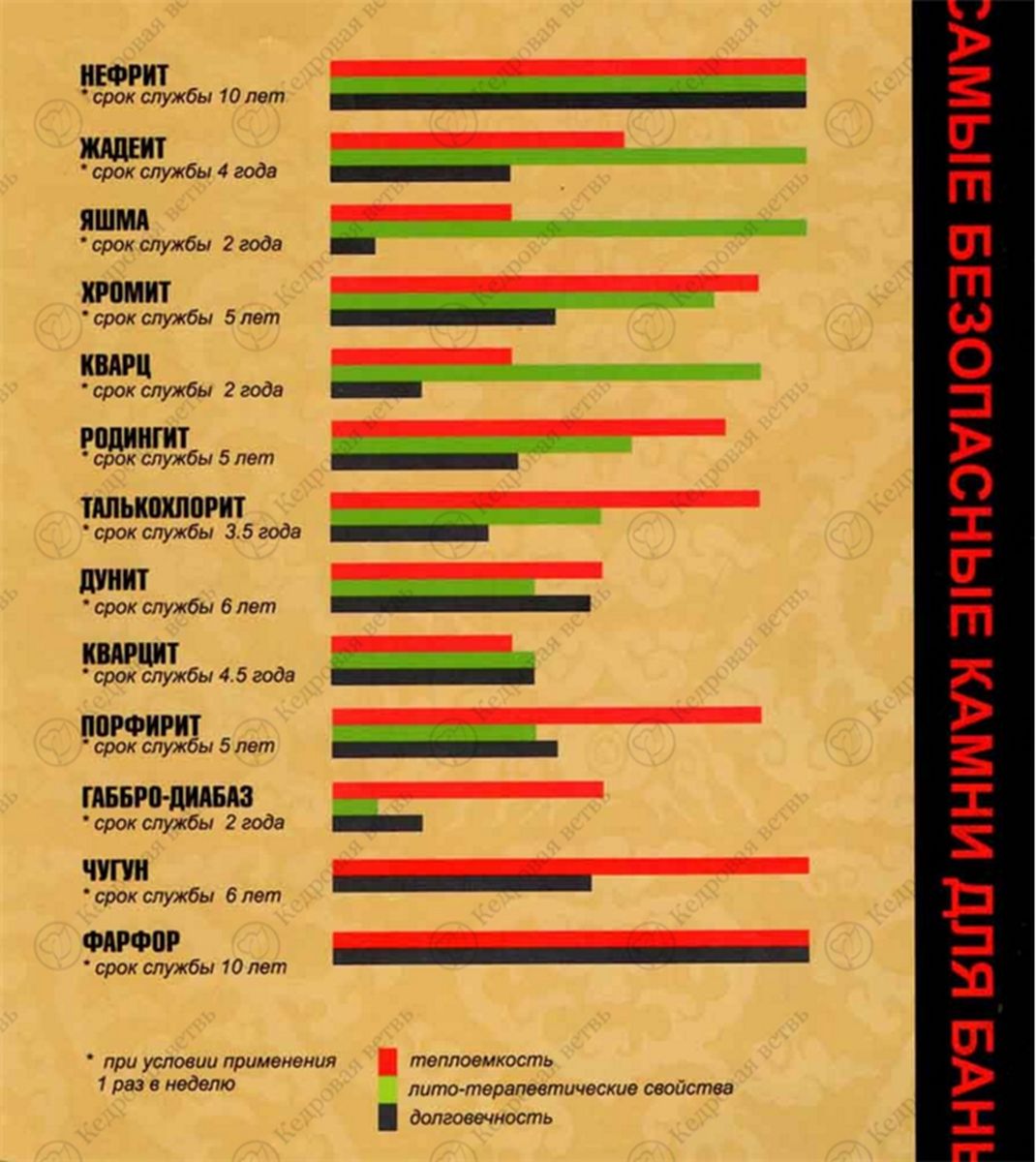

Эта таблица, кстати, очень точна. Даже чугун с фарфором (высоковольтные изоляторы) здесь присутствуют.
Три года мучал талькохлорит, потом он начал резко сшаркиваться и осыпаться. Два года ждал обещанного нефрита, но так и не дождался. Товарищ подарил габродиабаз, этот уже через год выглядит не важно, да и фракция мелкая. Надоело раскладывать на печке этот пасьянс-конструктор. Сейчас хочу четыре кирпича, как у Игоря Ерхова, а из чего кирпич так и не понял.

AlexL писал(а):Эта таблица, кстати, очень точна. Даже чугун с фарфором (высоковольтные изоляторы) здесь присутствуют.
У Игоря из талькохлорита кирпичи
кстати кто нибудь верит в лито-терапевтические свойства?

И еще кстати - если их измерили, значит у ЭТОГО есть еденица измерения!?
Бахыт,я верю! Для проверки веры и закупил жадеит, а не габрик. Ну очень хочется, чтобы пар пользительным был)))
Все наверное зависит от внушаемости человека. Мне важнее теплоемкость. А терапевтичечкие свойства, как проверить? От веника и травок эти свойсва душой и телом чувствуешь. :)
