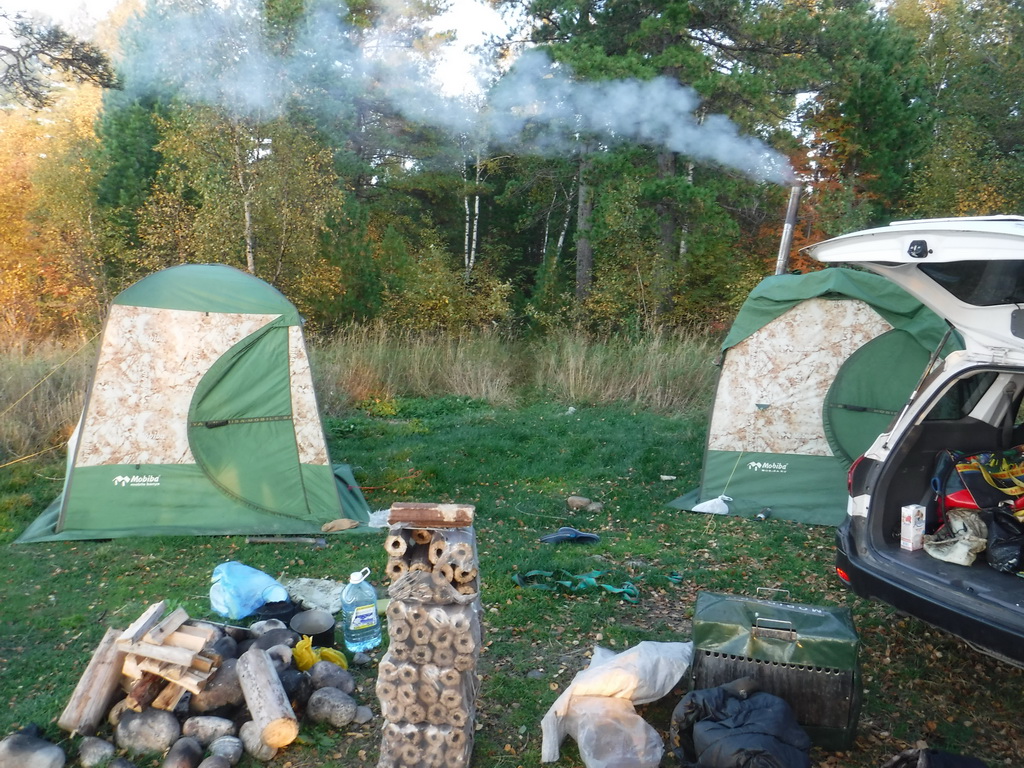

Сегодня попробовал сосновые руфы вместо березовых. Не понравились. Береза плотнее и раскалывается лучше. Соответственно приход больше. Буду теперь брать только берёзу.

Беру брикеты типа Пиникей в Усолье-Сибирском, когда оказией проезжаю мимо. Одна упаковка 10 кг (12 брикетов) - 100 руб., мешок лома 30 кг. - 200 руб. Горят жарко, золы нет. Один минус - загораются не сразу, 5 минут надо разжигать горелкой.

В Глобусе Руфы стоили 90, теперь 120 руб за упаковку. Сами брикеты не фонтан, дают очень много золы.
Рядом в Леруа Мерлен Руфы стоят 74 рубля, купил, попробовал...лучшие их всех руфов, что я пробовал. Очень плотные, тяжело разрубаются, жарко горят и дают очень мало золы.
Если при использовании Глобусовских уже после первой протопки нужно топку вычищать, то с Мерленовскими три закладки делал и ни разу не чистил и не ощутил такой необходимости.

Топил березовыми руфами целый день, выгребать почти нечего было. А вот сосновыми часто выгребать надо, иначе подкидывать места нет в топке. Качество сильно разнится.
