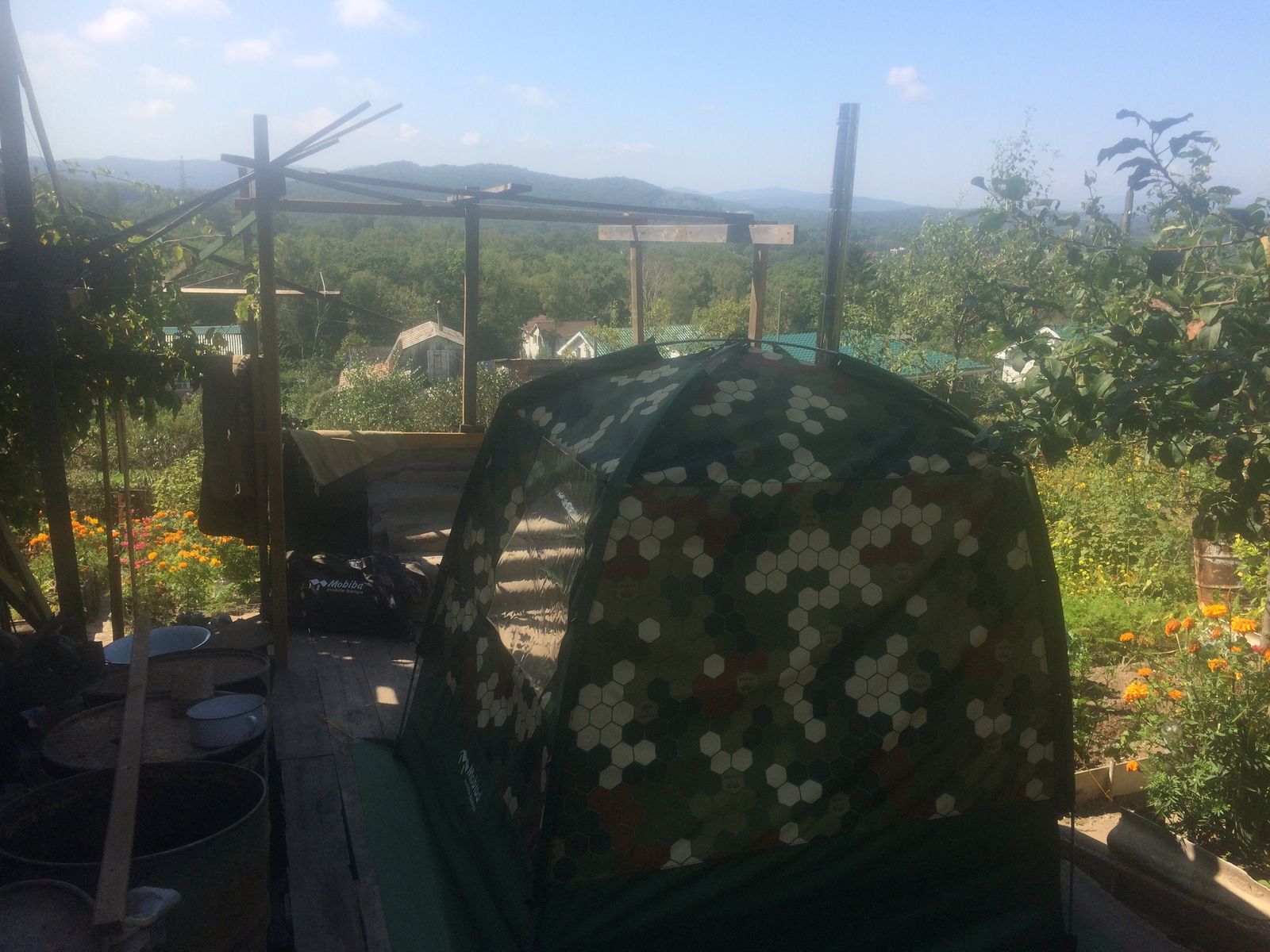

Всем привет.
А я окончательно и бесповоротно убедился в необходимости ИЗН для Кайфандры - реально жалко видеть как прогорает палатка...
Когда топлю дровами (вероятнее всего, сосной), то они так стреляют, что туши свет.
Один раз сидел с пивком в кресле снаружи, услышал выстрел и увидел как кусок уголька вылетел из трубы. Подорвался я быстро, смотрю - лежит уголек на юбке. Я ничего лучше не нашел как пивом полил его из стакана, который в руке, но было уже поздно...
Все тут отчеты постят как на природе отдыхают, а у меня, похоже, кроме дачи природы не осталось :)
Поставил "Кайфандру" на настил вместо МБ-10.
Нагромождение досок - это для того, чтобы кишмиш (приморский киви) в следующем году все заплел. Слева он уже начинает осваивать новые вершины :)
Сразу за настилом с другой стороны уже кипит стройка - там в этом году будет откачиваемый септик куба на три. Поэтому пришлось убрать "стационар" МБ-10 с тентом и ставить каждый раз "Кайфандру". В прошлые выходные с сыном почти отлили подпорную стенку от забора до фундамента - вот ты вроде и работаешь совсем в другой сфере, но своими руками замешанный и залитый бетон, который потом превращается в стену, это что то непередаваемое... Всем, кто в основном работает работу головой (не физический труд) рекомендую как отдых :D Сын поужинал, лег на диван и спал 14 часов не вставая :mrgreen:
Вид через иллюминатор:
В первый раз зашла моя мадам в баню "Кайфандра" в этот раз.
И первое, что она сказала - "нет, это не та баня, что была в прошлый раз - мне нужно пожарче, с каменкой и т.д.". Я спорить не стал, а просто подкинул дровишек - выползали оба на четвереньках :D
По результатам получились следующие потери:
Прожгло тент в нескольких местах - заказал сам и однозначно рекомендую ИЗН
Оплавило разделку дымохода - топил только дровами, сам не ожидал, что так получится.
Помимо самой ткани разделки оплавились нитки, которыми прошита окружность вокруг дымохода - засадил в палец хорошую такую занозу :)
В общем, "Кайфандра" полезна не только туристам, а и всем остальным.
Банька удалась на славу.

Топили в походе сосной, тоже прожгли юбку палатки. А на березовых дровах/брикетах все нормально. Все в большей степени зависит от топлива. ИЗН защитит только крышу, а стены и юбка остаются не защищены, не делать же палатку полностью из ИЗН. :)

Пацан то молодой - ему полезно немного физической нагрузки.
А мне с моими габаритами так вообще :lol: :lol: :lol:
Про замену на металл разделки пока не думал - старая еще не совсем ушаталась, но за совет спасибо.
Мне с моим применением "Мобибы" проще накупить брикетов и топить ими, вот только в супермаркетах, которые обычно посещаю, они пропали, на точке, которую нашел (лесопилка) они будут только в ноябре, а заморачиваться искать новые месторождения некогда. Поэтому и приходится топить сосной. Тем более, у меня ее несколько кубов - выкладывал фото в отчете про МБ-10.
Стены и юбку не так жалко, а вот потолок почему то жалко особенно, тем более, он протекать начать может. Поэтому накидку заказал.
На форуме есть тема про заделку дырок - все нормально автомобильным герметиком заделывается.
