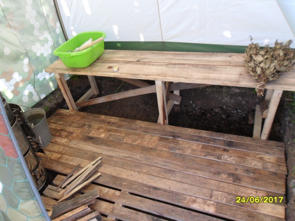

Низский писал(а):Что-то не одного ролика про то как это удобно организовать в мобильной бане не видел. Если такие есть-прошу поделиться ссылкой.
В основном, все ролики про то как классно именно париться. С этим вопросов не возникает.
Роликов у меня нет,а как я сделал, могу показать фото.
Re: Особенности Мобибы
... а зачем углубили (понятно, чтоб высоту не потерять и без ступеньки входить) и как повлияло тепло в ногах?

shmon писал(а):... а зачем углубили (понятно, чтоб высоту не потерять и без ступеньки входить) и как повлияло тепло в ногах?
Сначала поставил палатку просто на траву,но когда моешься, не очень приятно ногами ходить по сырой траве,даже в тапках. Затем сделал решетку,но стало низко, а этот вариант удовлетворяет полностью. Ходить,сидеть,лежать хорошо,париться веником и мыться ничего не мешает. А разницы, с углублением и без него по теплоте, не заметил.

kovrovec писал(а):[А разницы, с углублением и без него по теплоте, не заметил.
Скорее всего дерево не дает заметить разницы по теплу в ногах.
Чтобы не копать поступил проще: габариты настила больше габаритов бани, т.е. юбки лежат не на земле, а на настиле. Так у меня и дома на "мобибадроме" сделано и в тех лагерях в тайге, где "Мобиба" используется (см. отчеты об МБ-10, МБ-22, "Таёжную жизнь" и пр.). Нюансы, конечно же, есть, но они касаются зимней эксплуатации: из под пола/настила (под которым гуляет ветер) может поддувать. Бороться с этим можно по разному: в МБ-10 - стеля теплый пол и закрывая приточку (печь берет воздух из-под пола, сквозняков меньше), в МБ-104 и МБ-22 - прикрывая вентиляцию на фронтонах, да и то не всегда, от "заказанной" банной атмосферы зависит. Ну, или проще: засыпая юбки (и, соответственно, зазор под настилом) снегом. Как-то так.
