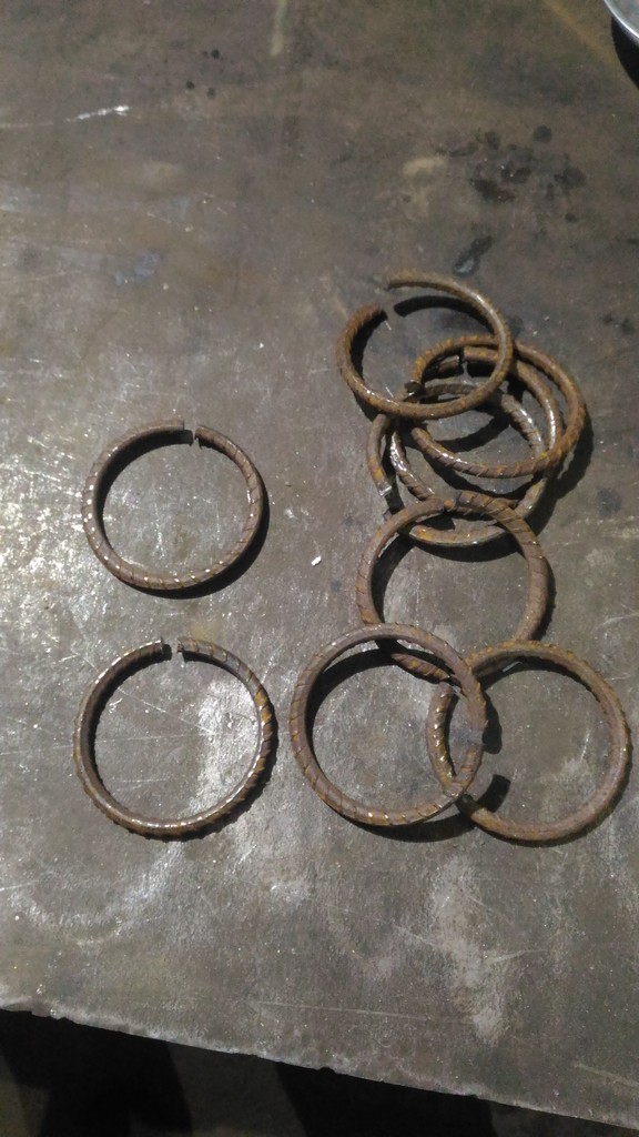

Ну вот... случилось... Выгрыз чутка времени... просто какой то ахтунг со временем.. Но ничего.. прорвемся... )))
Итак вот что родилось в мастерне, не бог весть что, но конструктив ИМХО правильный. Длина 35 см - для нашей местности этого за глаза.
Вырывать из земли матушки легко будет, так как есть приличный упор.
И забивать сверху будет удобно, не боясь травмировать руку обухом топора/молотком/кирпичом/поленом
Как сделать такой колышек...
Все просто, берем арматуру и нарезаем прутки по 35 см. Откладываем нарезанное, это будет собственно сам колышек.
Кольца делаем так.
Берем целый пруток и наматываем на трубу - предварительно зажав в тисках. Ничего греть не надо. Так мы получим кольца.
Потом снимаем с трубы и зажимаем в тисках, предварительно очертив линию отреза болгаркой.
Затем отрезаем болгаркой и получаются такие колечки,
выравниваем...
Ну и собственно привариваем к прутку, получаем букву "Ф"
Красим любой понравившейся краской, или какая есть в наличии
Плюсы такого решения: Вырывать и забивать удобно, можно пристегивать всякое барахло, ну там растяжки и все такое )))) Если детишки или подвыпившие друзья будут шататься около бани/шатра/палатки они не распорят ногу, да будет неприятно если наступить на такое, но точно не пропорется нога. Яркая краска должна помочь колышкам быть более заметными. Материал рифленый - арматура - будет меньше скользить в тверди земной. Затачивать не стал острие, и считаю этого делать не нужно. ИМХО скругления за глаза....
Минусы: нескромные транспортные габариты, нужен чехольчик.
Вообщем как то так друзья. )))))
