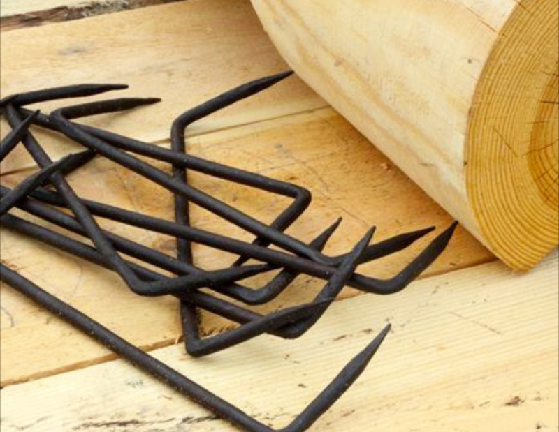

Вставлю свои 5 копеек про полок. Согласен с Большим Палычем: классическая скамейка из трёх или четырёх брёвен - самое оно. Для особо нежных можно полотенце накинуть.
Относительно крепежа - я бы остановился на плотницких скобах, вот таких (фото). 2 штуки для простой скамьи из трёх элементов, крепление за 30 секунд.
Забиваются и вытаскиваются топором, места не занимают, прослужат вечность. И ничего лучшего для скрепления брёвен не придумали. Забивайте только без фанатизма, потом же вытаскивать :-)))

SPavelS писал(а):Вставлю свои 5 копеек про полок. Согласен с Большим Палычем: классическая скамейка из трёх или четырёх брёвен - самое оно. Для особо нежных можно...
Если следовать в ключе заданной тс-ом темы и собственно самой концепции ранцевой бани , то конечно никакие железные скобы, а тем более бревна пилимые вдоль, вообще никак не укладываются в эти рамки! И дело тут вот в чем. Зачастую , особенно при сплаве по супер популярным рекам средней полосы турист сталкивается с полным отсутствием подходящего строй материала. Да и даже при наличии оного это будет отнимать уйму времени и сил которых может оказаться и так мало после ходового дня. Поэтому вижу такой выход для конструирования полока. Начало, так скажем. Поверхность полока должна быть твердая и прочная это кроме удобства, еще и позволит пользоваться поверхностями полока, как столом. Двойное назначение. Поэтому верх по любому из фанеры. Как у стандартного ПСН. Это должны быть Две фанерины длиной по 800 мм , ну и шириной пусть 350-360 мм. Вообще при сплаве по реке ровная горизонтальная поверхность на стоянке - на вес золота. Ну вот, а ноги из жердей или другого подручного материала. Пока так видится... )))
