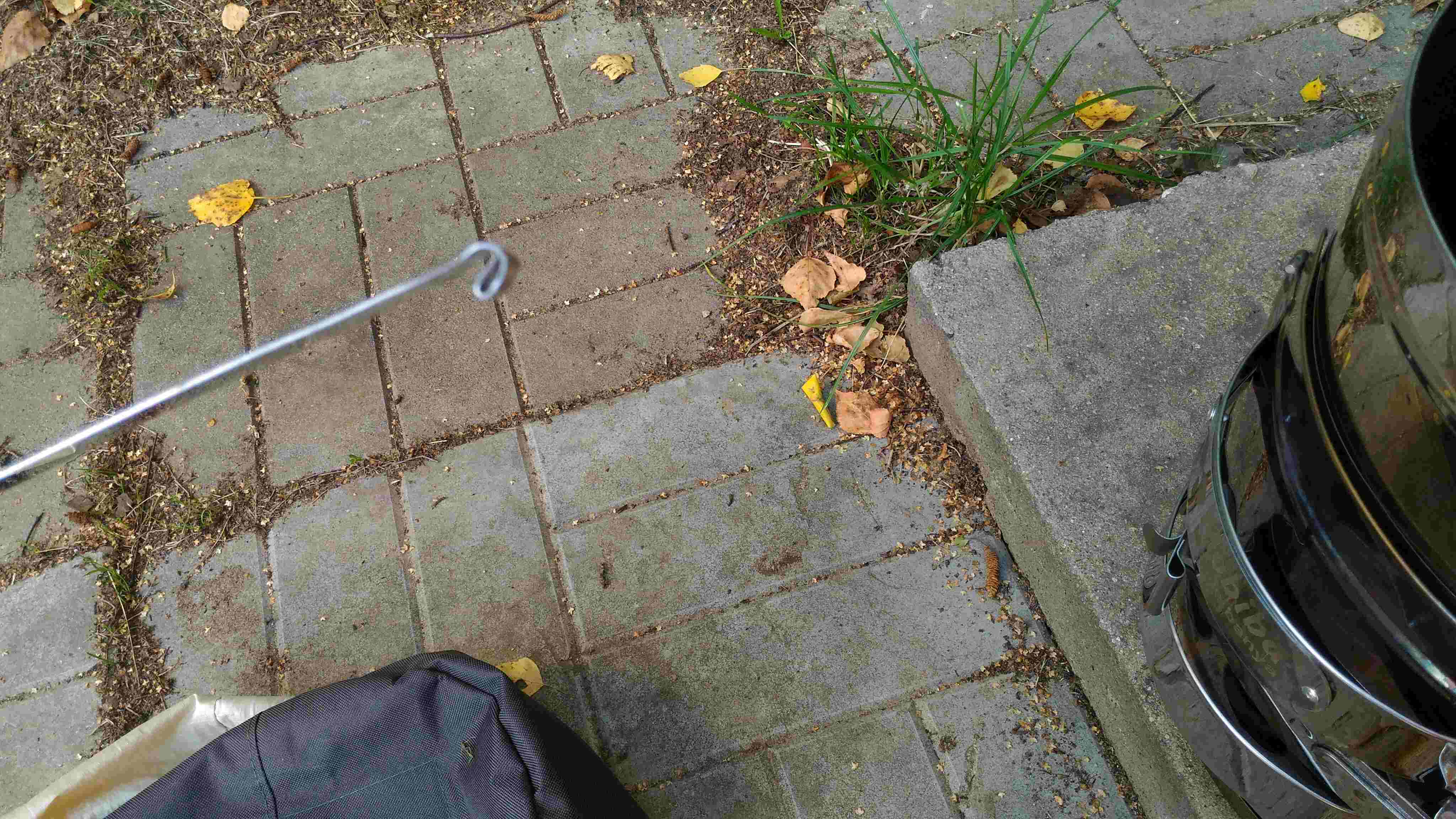

Помня о выпадении турбулизатора, хотел его доработать, но забыл ножницы по металлу, поэтому просто перевернул его и зацепил пазами за верхний край дымохода. Ничего не выпало, возможно на этом и остановлюсь.
Хотел сделать так.
Хотел сделать так.
Сделал так.
Сделал так.

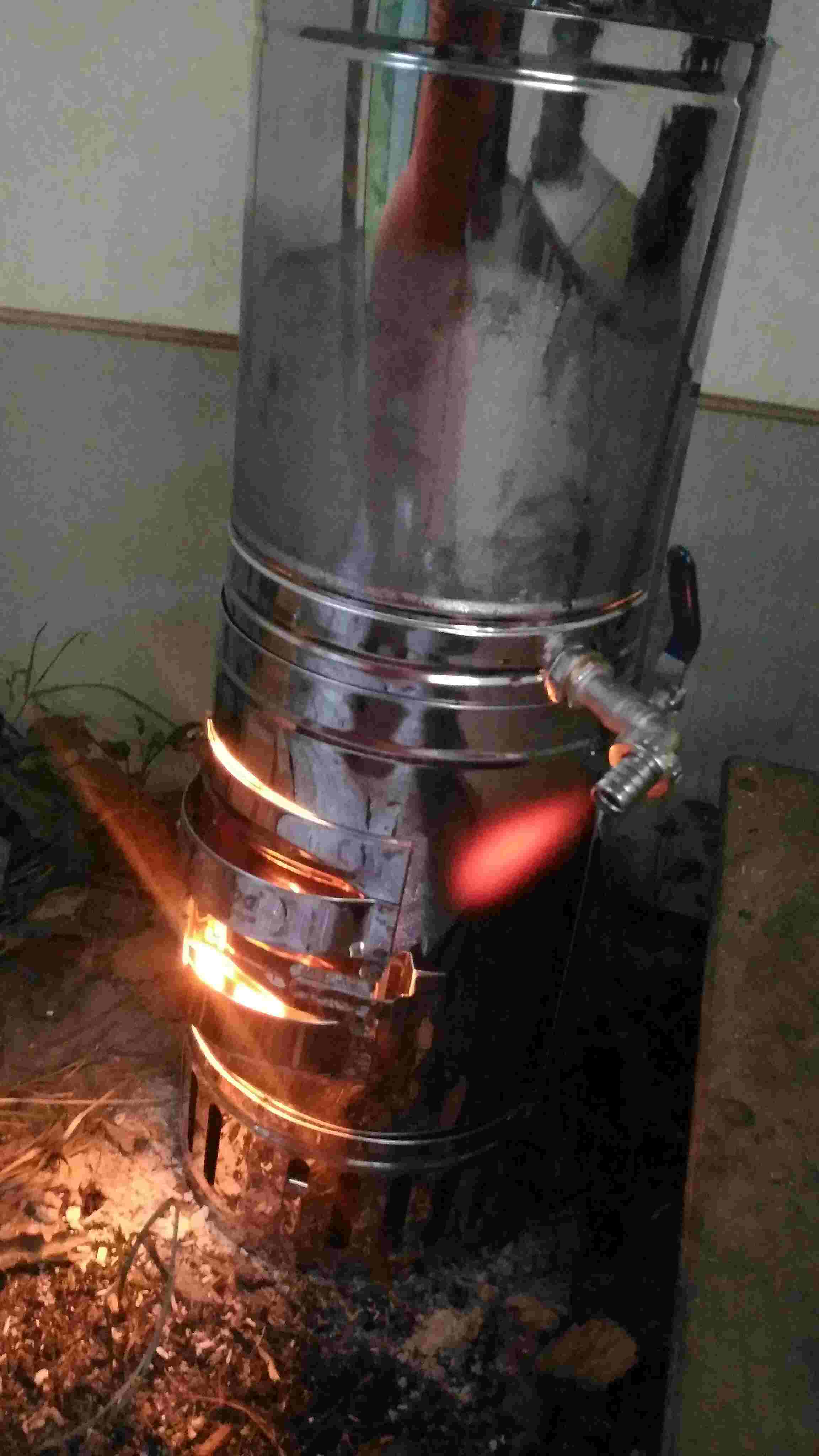

Далее стал собирать... и появились сомнения... я всё понимаю, я же начитанный на форуме, подготовленный, но тут НЕ СЕРИЙНАЯ печь..., с конвеера так сказать, в обход ОТК, меня предупреждали, но на СВОЙ страх и риск я настоял о пред серийном образце...(разницу по понятным соображениям я пока не раскрою)... дофеншуем сами, сказал я :)...
НО зазоры, скажу на перед съиграли очень коварную шутку дважды... трижды
1. шла копоть от печи (при растопке, потом все пошло в трубу)
2. упал бак в топку на 0.2-0.4 см, НО в процессе пришлось подгонять "стяжки по раскаленке печи" и ...
3. на утро ВЫБИВАЛИ через брусочки печь (топку) от заливного БАКА!!! ни на горячую 4! мужика, ни на утро на холодную еле ВЫБИЛИ!!! и не хило пришлось бить, чтоб разобрать. в итоге печь, подвыпрямили...
тут ещё кран выше топки и её не касается...

что нам это дало? Дизайн БОМБА! зазор кольца? в аккурат! равномерные 90 в градусах 40-50 во влажности, то есть не просто 50 в Цельсиях и 60 во влажности, а печь "жига" стала работать как КЦ и им подобным с "предсказуемым результатом" и контролируемой мощностью как водой так и брикетами ибо тяга ОГОНЬ!
НО пришлось срочно переделывать стяжки боковые, теперь они выглядят так
думаю на "выходе в массы" конструкторы это учтут. (точнее я уверен что провала не будет)
Попарись/Пропарись на славу, вот тут от ДУШИ!!! и много позитива и всё затмило, рука работала, веники махались, народ выползал и четыре часа пролетели на одном дыхание.
ОЧЕНЬ и очень позитивные банные кондиции... в процессе которых "ЖИГА" просто смеялась над нами, свой улыбочкой ЖИГИ!!! как? смотрите!
как видно уже бак лежит краном на топке...

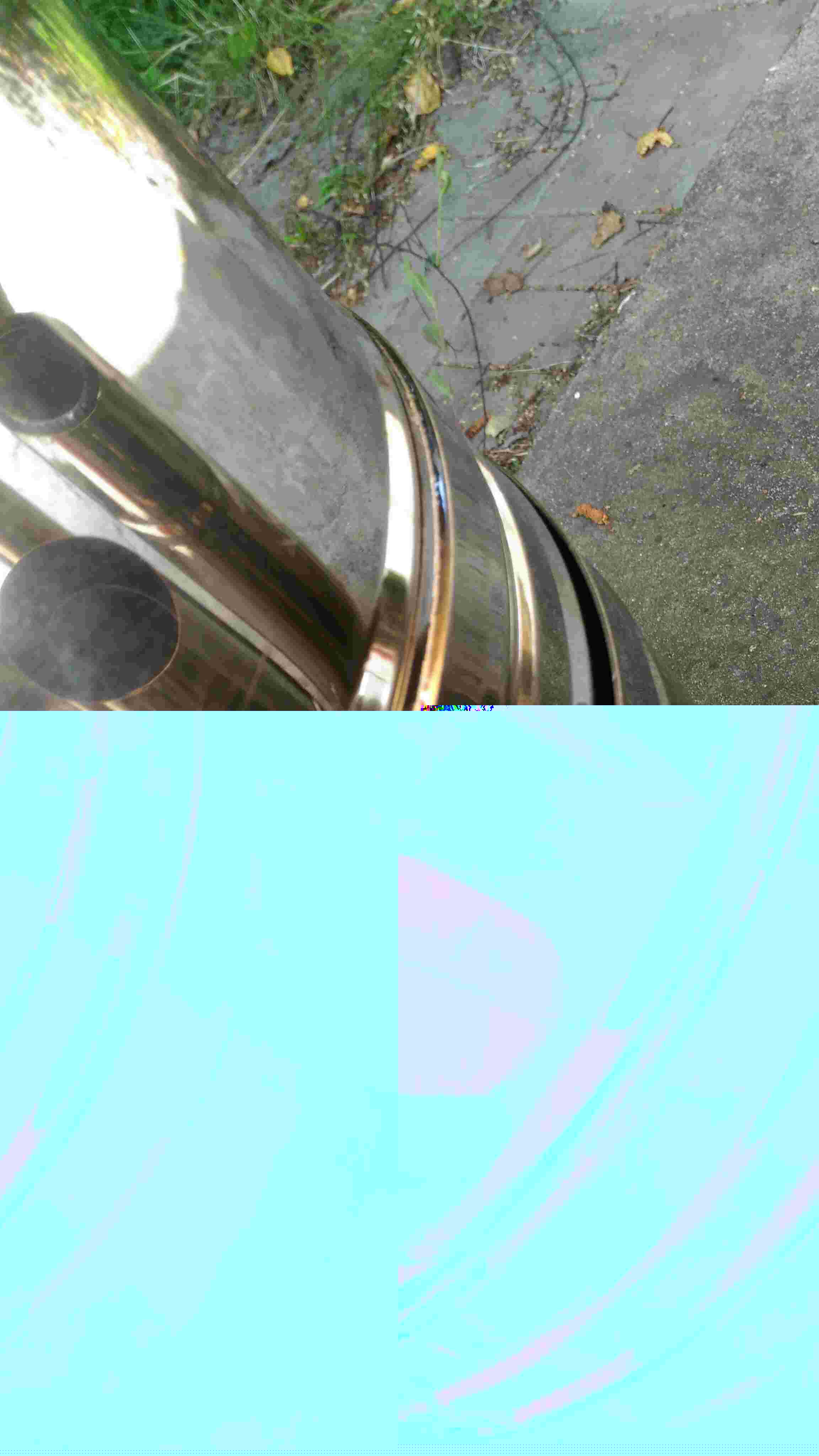

.... НО настало время сборов и возвращение "жиги" в чехол, а КЦ на место в МБ-10...
и вот тут первый облом с разводом труб, не бяда на утро остынут и разберем (чай не впервой и это нормально, физику ни кто не отменял)
топка от бака... ну вообще ни как, ОК в сторонку и до утра, остынет, вытащу.
всем спать!
Утро... выпало еще в процессе (болячка лечиться, даже не обратили внимание), но не стали поправлять, ибо ИЗН 8-)
далее хочется пошутить...
трубы разошлись путем богатырских состязаний 4!х бойцов в перетяжку с 5го раунда они разошлись. :lol:
понятно, что были вымыты с ёршиком и сложенны.
но тут не до шуток
А вот БАК и ТОПКА... ну вообще ни как
одно "ушло" в другое на 0.5 см, а другой край еще глубже..., то ли вчера не туда разбирали, или плясали с радости по печи, когда парились... НО... пришлось попросить... и по следам видно что не раз и не два. :oops:
теперь моя печь выглядит вот так.

Сначала жалуемся на щели, потом жалуемся на то, что не можем разомкнуть топку и бак.
Вы, сами противоречия в своих словах не замечаете? Щели - означает свободную посадку, а невозможность разомкнуть - плотную посадку.
Так то или это? Одновременно не бывает. Вот если Вы сами что-то мутите, забиваете бак поглубже, укорачиваете стяжки, то это потом превращается в заклинивание на холодную.
Мы точно такими же печами пользуемся. И другие люди тоже.
Про дымление сквозь щели. Дымление у всех дровяных печей бывает на холодную при начале растопки. После прогрева дымохода через щели не может идти дым. Да Вы бы и не смогли тогда попариться. Между модулями дымохода тоже есть свобода на посадку, иначе бы их невозможно было состыковывать и расстыковывать.
