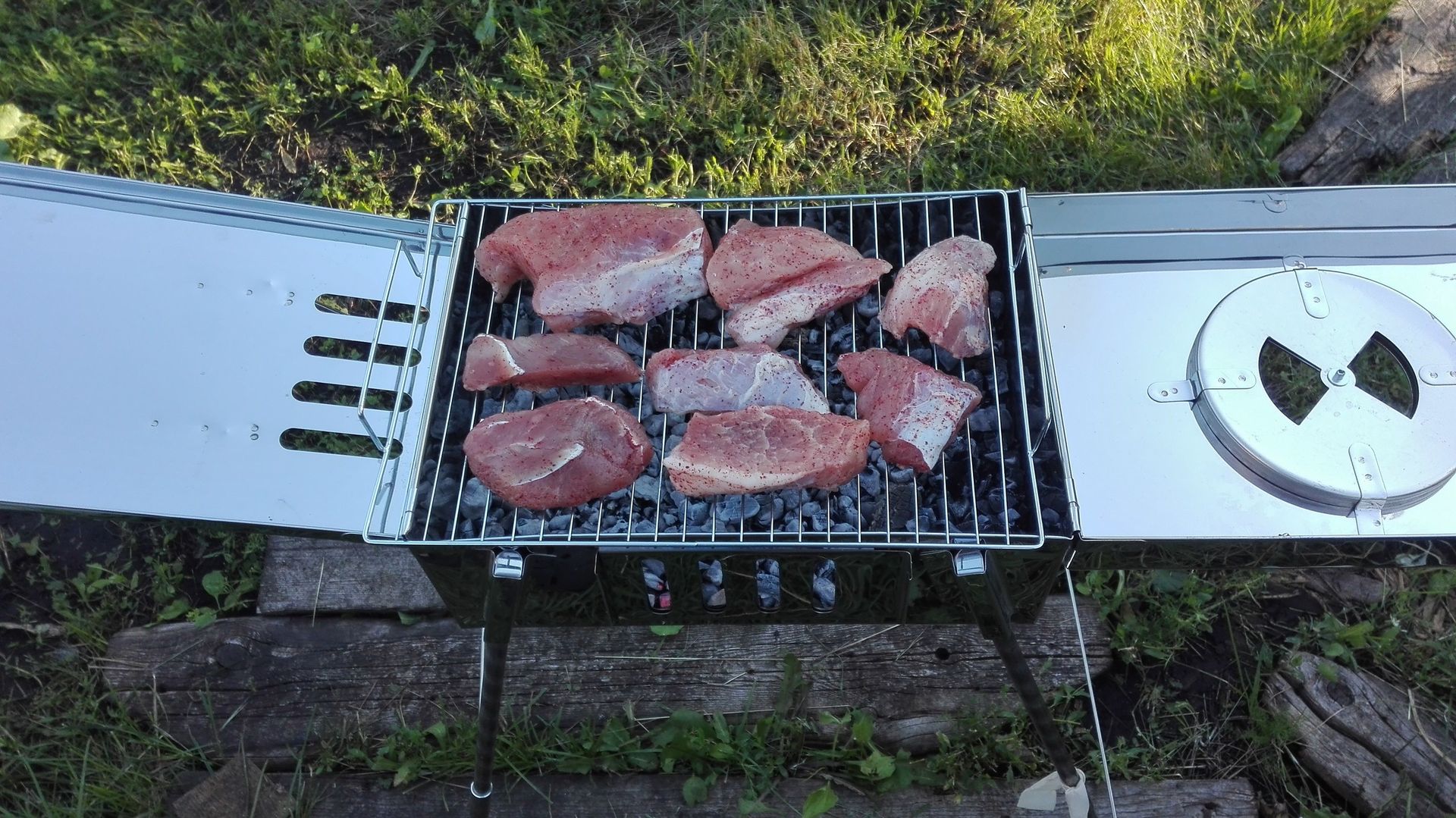

Пошикардосил маленько. Приспособил магазинную решетку по размеру, но она периодически съезжает, надо зацепы придумать, либо ручки укоротить. При большом нагреве верхнюю крышку ведет, поддув воздуха клинит. Вобщем первый раз получился немного скомканный. Надо чаще тренироваться.

Выложил в мангал, присыпал горстью замоченной ольховой щепы. Переделал немного решетку, чтобы не съезжала. Откусил ручки и сделал из них крючки, они отлично крепятся за ножки мангала.

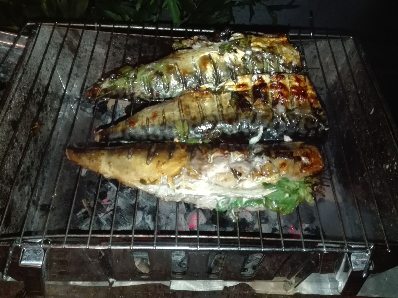

Решетка такого рода мне тоже больше нравиться чем с ручками покупные. Кусок мяса или колбаски можно крутить как хочешь и крышка закрывается плотнее. Вот только я себе делал так, что бы решетка была на два сантиметра ниже бортика мангала. А то до крышки маловато места остается. А с занижением решетки даже большой кусок мяса запекается отлично!
Вот тут видно.
Собственно решетка
Мясо)
Чай)
Я тоже на своем "Шикардосе" такую конструкцию из решетки от холодильника "сколхозил", только опустил ее на крючках из электрода-"тройки" не на 2, а на 3 см; использую в качестве поставки под чайник/кофейник/котелок, в том случае, если мангал работает в качестве плиты, а также для запекания чего-либо в фольге. Для использования этой штуки в качестве решетки-гриль пока не дошел: больно ядреное там полимерное покрытие - до сих пор не все выгорело! )))

Почему я сделал такие крепления для решетки. Была листовая нержавейка), за крючки удобно доставать решетку в процессе готовки(поворошить/добавить угли, убрать с углей фольгу с опилками, и т.д.). Нержавейка тонкая, не мешает закрываться крышке. Технологических зазоров на петлевом соединении вполне хватает.
