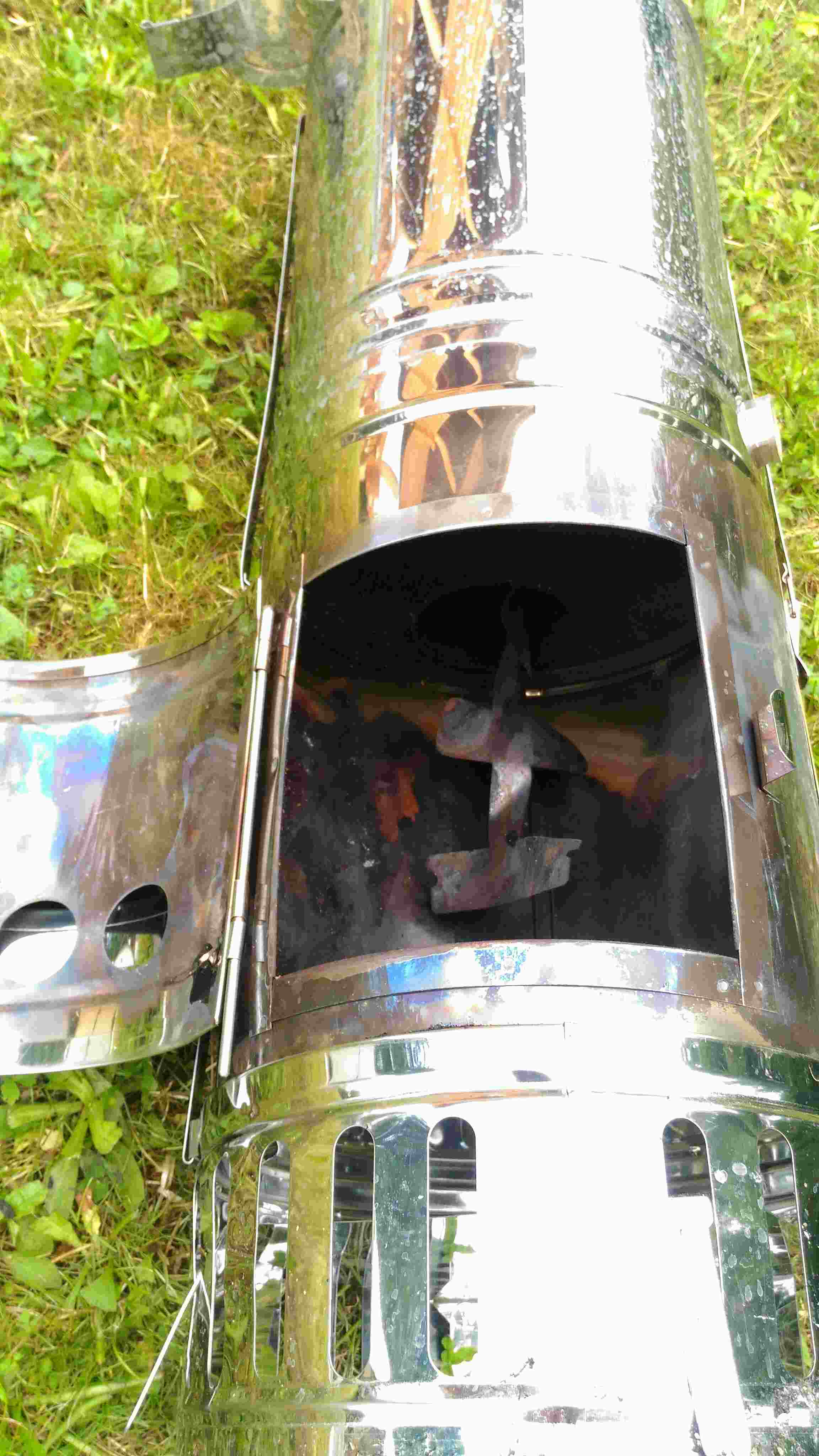

Помня о выпадении турбулизатора, хотел его доработать, но забыл ножницы по металлу, поэтому просто перевернул его и зацепил пазами за верхний край дымохода. Ничего не выпало, возможно на этом и остановлюсь.
Хотел сделать так.
Хотел сделать так.
Сделал так.
Сделал так.

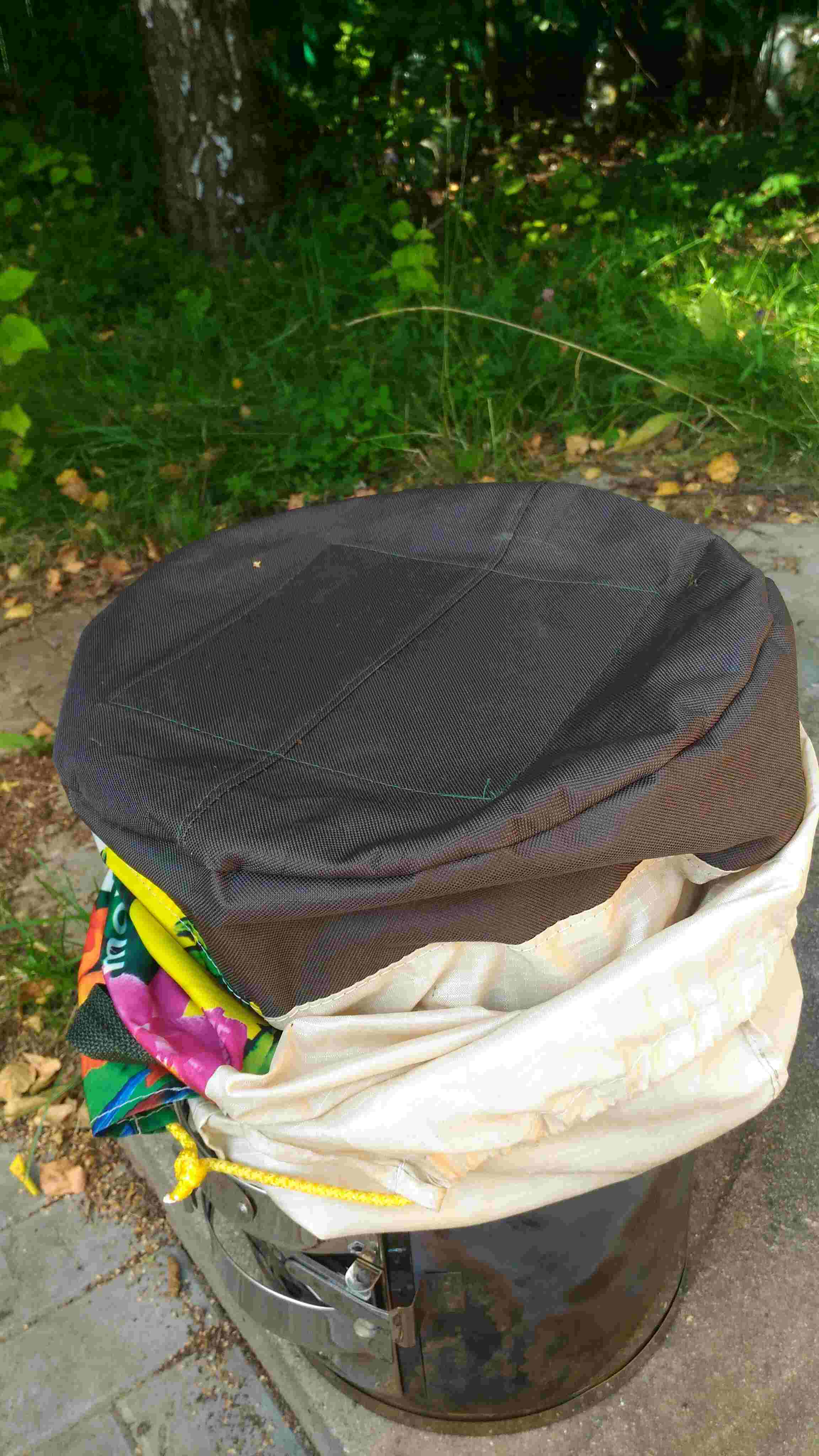

Начнём всё по порядку...
переложил саму печь из "родного" чеха в более веселый (благо 3шт*Парофон-3, имею выбор)
потому что на утро "грязной стороной" от копчения лучше класть с упором :).
Прошу "производителя" внедрить "второе дно" как в чехле Парогенератор «Парофон - 3», просто удобно, всё равно цену на итоговое изделие в купе подняли.

Сначала жалуемся на щели, потом жалуемся на то, что не можем разомкнуть топку и бак.
Вы, сами противоречия в своих словах не замечаете? Щели - означает свободную посадку, а невозможность разомкнуть - плотную посадку.
Так то или это? Одновременно не бывает. Вот если Вы сами что-то мутите, забиваете бак поглубже, укорачиваете стяжки, то это потом превращается в заклинивание на холодную.
Мы точно такими же печами пользуемся. И другие люди тоже.
Про дымление сквозь щели. Дымление у всех дровяных печей бывает на холодную при начале растопки. После прогрева дымохода через щели не может идти дым. Да Вы бы и не смогли тогда попариться. Между модулями дымохода тоже есть свобода на посадку, иначе бы их невозможно было состыковывать и расстыковывать.
