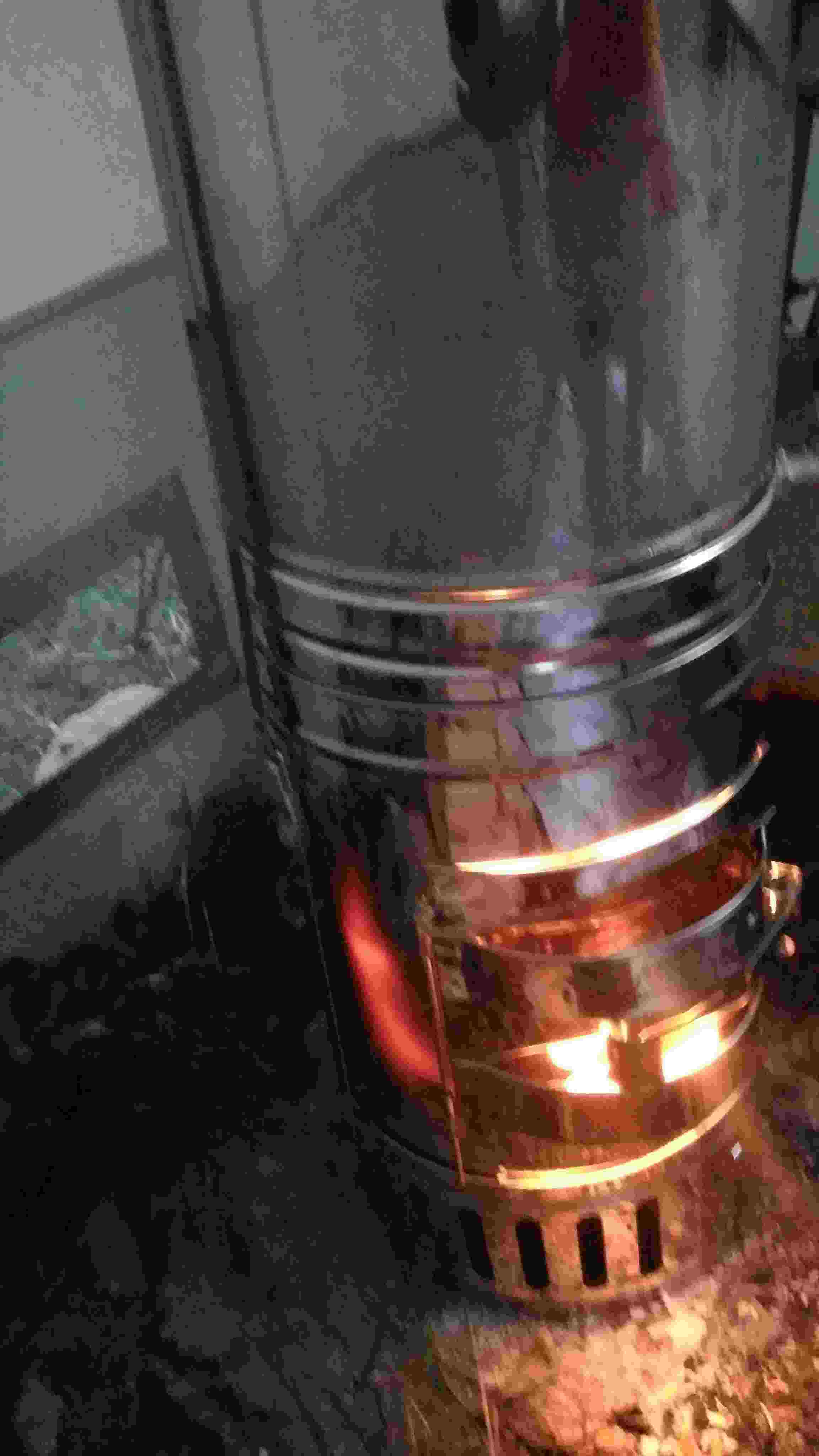

В выходной удалось вырваться на два часа на берег речки и погонять Кайфандру на брикетах.
Пока шли на берег обнаружили местного жителя, звали с собой, но он фыркнул и убежал.
Ежик
Ежик
30 минут на сборку, все из-за того, что "кто-то" поленился нормально свернуть оттяжки и они все перепутались.
30 минут на сборы, ставил на песчано-глинистом берегу, пришлось отмывать юбку, ну и оттяжки аккуратно сложил.
Поставили наконец палатку, установили печь, залили пол бака воды, накрошили пару брикетов и затопили. После закипания, добавили воды до полного бака. В этот раз печь топилась нормально, без пыхов.
Затопили
Затопили
Прошу прощения за вертикалку.
Через 20 минут мы уже выскочили из бани и занырнули в реку.
Уже выскочили и искупались.
Грелись и купались в общей сложности около часа. За это время активно сожгли всего 4 брикета. Разбирая печь выкинул примерно с пол брикета средних углей. Экономичность и эффективность очень радует.

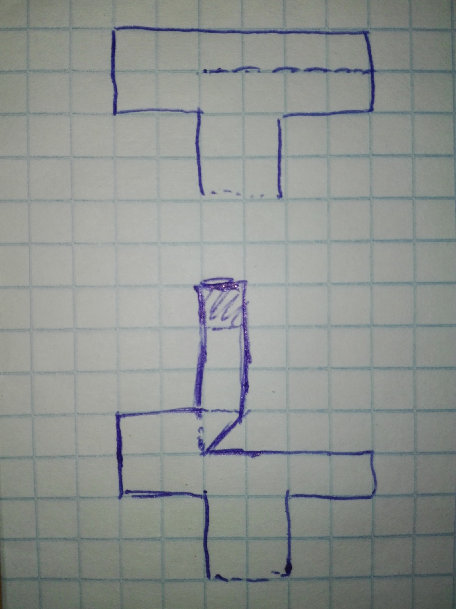

Помня о выпадении турбулизатора, хотел его доработать, но забыл ножницы по металлу, поэтому просто перевернул его и зацепил пазами за верхний край дымохода. Ничего не выпало, возможно на этом и остановлюсь.
Хотел сделать так.
Хотел сделать так.
Сделал так.
Сделал так.
