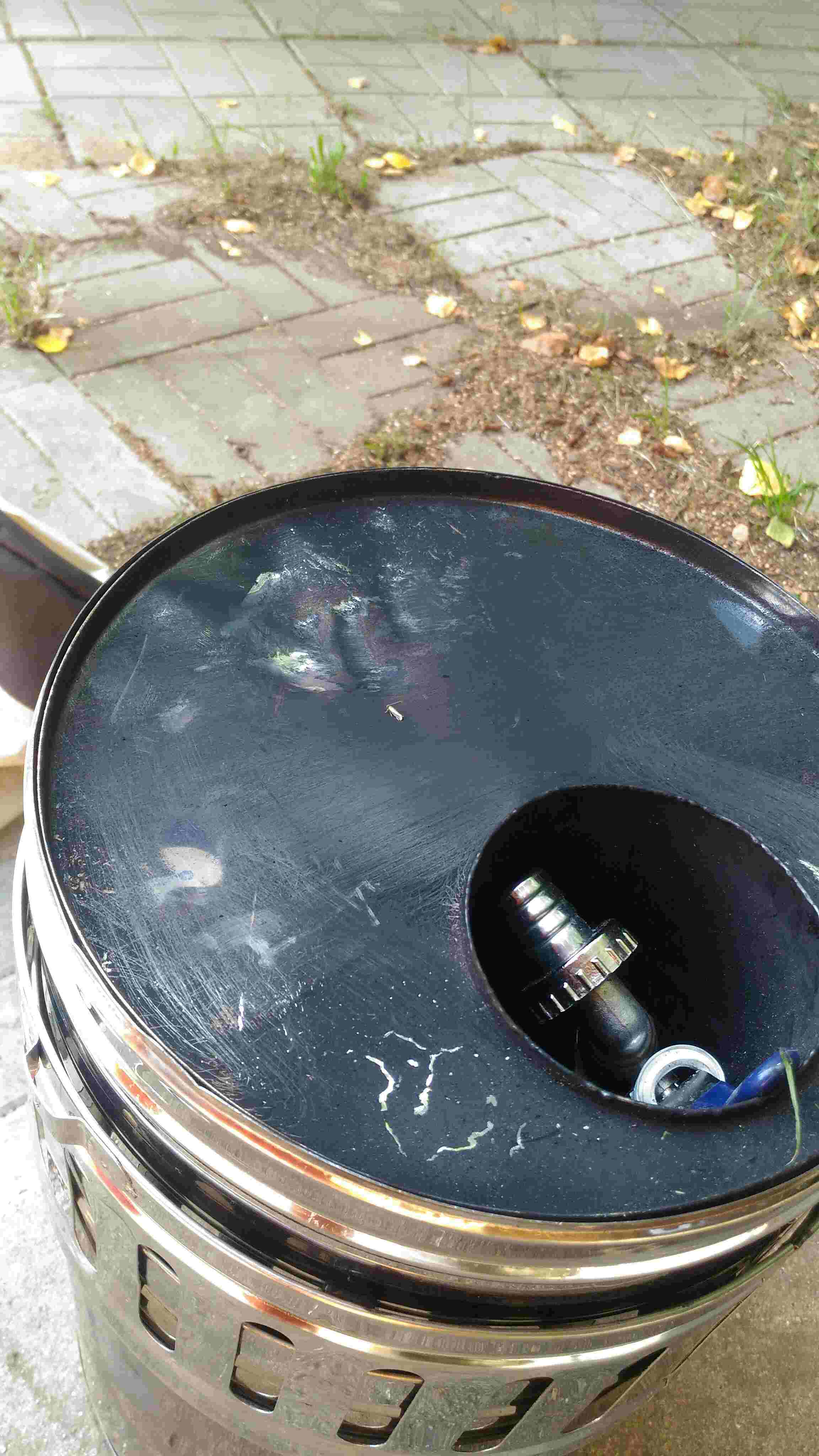

Рискнул с рукой затестить "новую" Жигу в МБ-10...
Скажу сразу Шеф, без обид и не поймите меня не правильно, НО я внес некоторые коррективы в изделие не согласовав с Вами. каюсь!
Считаю, что мой "экземпляр" печи ЖИГА, это легкое отступление от темы.
ИТАК:
Идея, пар и атмосфера четкая 5!ка, НО сборка, комплектация стыки...
ДЛЯ НЕ ВЕДУЮЩИХ о чем тут спич (речь) у меня на тестах очередной ТЕСТОВЫЙ экземляр, который мне любезно предоставили по моим же требованиям!
Напоминаю ВАМ, что печь ЖИГА, не цельная, а модульная... и что может пойти не так...
подробности в фото отчете:

НО зазоры, скажу на перед съиграли очень коварную шутку дважды... трижды
1. шла копоть от печи (при растопке, потом все пошло в трубу)
2. упал бак в топку на 0.2-0.4 см, НО в процессе пришлось подгонять "стяжки по раскаленке печи" и ...
3. на утро ВЫБИВАЛИ через брусочки печь (топку) от заливного БАКА!!! ни на горячую 4! мужика, ни на утро на холодную еле ВЫБИЛИ!!! и не хило пришлось бить, чтоб разобрать. в итоге печь, подвыпрямили...
тут ещё кран выше топки и её не касается...
но обо всём по порядку.
Нажал с руки и все провалилось за борта ниже "ватерлинии", но я думал разогреется и всё встанет на места, ан нет, клина словили в процессе.

.... НО настало время сборов и возвращение "жиги" в чехол, а КЦ на место в МБ-10...
и вот тут первый облом с разводом труб, не бяда на утро остынут и разберем (чай не впервой и это нормально, физику ни кто не отменял)
топка от бака... ну вообще ни как, ОК в сторонку и до утра, остынет, вытащу.
всем спать!
Утро... выпало еще в процессе (болячка лечиться, даже не обратили внимание), но не стали поправлять, ибо ИЗН 8-)
далее хочется пошутить...
трубы разошлись путем богатырских состязаний 4!х бойцов в перетяжку с 5го раунда они разошлись. :lol:
понятно, что были вымыты с ёршиком и сложенны.
но тут не до шуток
А вот БАК и ТОПКА... ну вообще ни как
одно "ушло" в другое на 0.5 см, а другой край еще глубже..., то ли вчера не туда разбирали, или плясали с радости по печи, когда парились... НО... пришлось попросить... и по следам видно что не раз и не два. :oops:
теперь моя печь выглядит вот так.

Но я считаю что с печью ЖИГА, по новому баня поёт!
Проект не окончен, вместе решим "проблемные участки".
НО для тех, кто "требует" от Шефа тут и сейчас:
Ребят думайте дважды, ведь мы взрослые, у нас есть дети и каждое изделие должно обтачиваться и модернизироваться от простоты к безопасности использования.
p.s. рука... ей пипец, как было кайфно ночью и уже 2й день ноющая боль после, зря полез, но не дотерпел :cry: , мази, компрессы, теперь буду сдержанней.

Сначала жалуемся на щели, потом жалуемся на то, что не можем разомкнуть топку и бак.
Вы, сами противоречия в своих словах не замечаете? Щели - означает свободную посадку, а невозможность разомкнуть - плотную посадку.
Так то или это? Одновременно не бывает. Вот если Вы сами что-то мутите, забиваете бак поглубже, укорачиваете стяжки, то это потом превращается в заклинивание на холодную.
Мы точно такими же печами пользуемся. И другие люди тоже.
Про дымление сквозь щели. Дымление у всех дровяных печей бывает на холодную при начале растопки. После прогрева дымохода через щели не может идти дым. Да Вы бы и не смогли тогда попариться. Между модулями дымохода тоже есть свобода на посадку, иначе бы их невозможно было состыковывать и расстыковывать.
