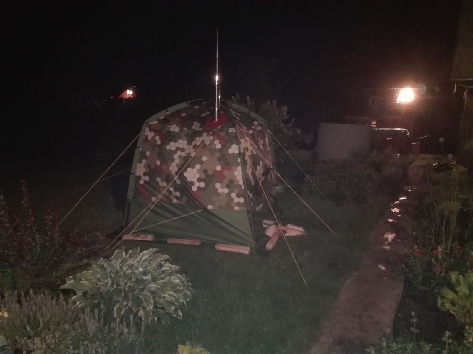

Продолжу здесь.
По эксплуатации печи Жига.
Набив топку дровами при первоначальном розжиге печь превратилась из Жиги в Пыху и пыхала дымом в палатку довольно долго, пока не нагрелся бак. Очень часто из дымохода бака выпадал завихритель потока в самый не подходящий момент. Может его совсем убрать?
В печи при не самых сухих дровах скапливается много углей, что мешает дальнейшему подбрасыванию. Пробовал делать из подручных средств колосничек, становилось лучше, но не намного. Брикетами пока не топил, может с ними будет нормально.
От сосновых дров за два дня эксплуатации сильно зарос дымоход, но это мелочи, по сравнению с получаемым удовольствием. Прочистил песком и порядок. Одно колено дымохода очень туго надевается, еле разобрали.
Доп ручка на дверке ну очень нужна, сделал из проволоки временную.
Проходка за недолгое время эксплуатации слегка потрепалась, будем наблюдать.
Топил баню на даче в дождь, через щели трубы течет вода с сажей и пачкает проходку с палаткой.
Очень часто из дымохода бака выпадал завихритель (он должен висеть... или вы его снизу вставили в бак)
Судя по "проходке" печь дала факела в трубу (думаю вы завихритель таки убрали)

Бигстеп писал(а):Продолжу здесь.
Если Вы читали наш форум, то могли видеть, что я уже неоднократно объяснял, что у дровяных печей дымление при растопке - нормальный процесс. Пока дымоход не прогрелся, тяга слабая, поэтому порывы ветра могут ее опрокидывать. В топке создается избыточное давление. А там должно быть разряжение.
Нужно время, чтобы прогрелась вода, а после этого прогрелся дымоход. Тогда тяга стабилизируется и можно будет заходить в парилку. На начальном этапе, Вы заложили дрова, наполнили бак наполовину, откинули полог в сторону, подвязали его на завязку и занимаетесь другими делами минут 10-15. Используйте это время, чтобы поставить все ветровые оттяжки. Используйте это время, чтобы замочить веники, смонтировать мангал. Всегда есть чем заняться в это время.
Как увидите, что тяга стабилизировалась, можно доливать воду и готовиться к началу банных процедур.
Та деталь, которую Вы называете "завихритель" мы называем "турбулизатор. И он там не просто так. Объяснять не буду. Просто поверьте, что она там нужен. И крепится он там очень просто. У него имеется загиб как крючок. Его нужно просто подвесить за этот крючок. И никуда он не будет выпадывать.
Вы очевидно, городской житель и мало общались с дровяными печами. Это ничего. Для того и форум, чтобы здесь можно было получить ответы на свои вопросы.
Так вот, поясняю. Можно сделать печь так, что она сразу не будет дымить. Сразу будет мощная тяга. Например,если увеличить диаметр дымохода хотя бы до 100 мм.
Но Вы тогда замучаетесь бегать за дровами. И потом опять придете на форум и пожалуетесь, что закладка дров выгорает как порох за пять минут. И что Вы без бани вспотели по лесу дрова искать, чтобы прокормить печь.
Поверьте, мы знаем свое дело и не зря свой хлеб едим. Все продумано до грамма и до миллиметра. Все отмерено в нужных пропорциях. Ничего добавлять или убирать не нужно. Не нужно турбулизатор выкидывать. Не нужно колосник мостить. Это печь подового горения. Она штатно работает так, как спроектировано.
Все, что Вы сами там мутите, это все - несанкционированное вмешательство в конструкцию и будет на Вашей совести. Мы за последствия не отвечаем.))
Вместо колосника, нужно просто использовать сухое топливо. Автомобиль на бензине разбавленном водой тоже не особенно хорошо работает. ))
Разделка в этом месте не может пострадать так, как показано на снимке, если изделие эксплуатировать штатно. То есть если печь парогенерирующая, она должна испарять воду. Если изделие эксплуатируется в штатном режиме как это предусмотрено конструкцией, то данных повреждений разделки не будет.
А вот если печь топить с пустым баком, то в этом случае создается нештатная ситуация. Вода не отнимает избыток тепла у дымохода, он начинает раскаляться. Металл раскаляется до самой разделки и при длительном воздействии температуры выжигает силикон, как это показано на фотографиях. Но это не брак производителя. У любого материала есть пределы.

Я не жалуюсь на форуме. Констатирую только возникшие факты.
По поводу разделки я претензий и не предъявлял. Уверяю Вас печь не топилась без воды и в запредельных режимах. На 1\3 бака в темноте видно как раскаляется дымоход. Естественно сразу же добавлялась вода, так как парообразование значительно уменьшалось и кондиции ухудшались.
По поводу турбулизатора, на нем нет никаких крючков за которые можно его зацепить.

Бигстеп писал(а):По поводу турбулизатора, на нем нет никаких крючков за которые можно его зацепить.
Виталий, ну как это "нет"? Он не на крючки, а на срез той трубы, которая проходит сквозь бак (и по первому сегменту трубы, который пароперегреватель - также), надевается и висит там себе под собственным весом, совершенно спокойно. Может, отгорел?
Действительно, странное что-то с разделкой творится. На моей "Кайфандре" уже не один десяток протопок, но следов этого на разделке вообще не видно. Понятно, что у любого материала есть свой предел прочности, но (ИМХО) если разделка в таком состоянии, значит все, что на кране водогрейного бака (прокладка под кран, герметик на футорке, фторопластовое напыление на шаре крана) и пр. прогорело уже не на один раз (имел печальный опыт просохатить уровень на своей "Жиге"; все легко, дешево и быстро лечится, но злость на себя от этого не проходит). Может, дело в топливе?
Туда же - про отложения сажи и прожеги тента, что, кстати было в моих отчетах и полемике по "Кайфандре". Топлюсь обычными дровами, проблем ни с сажей (ни разу не чистил, необходимости не было), ни с прожегами (один, Д около 2-3 мм) не возникало ни разу. Братие, где вы такие ужасы на свои бани находите?! :o :shock:
