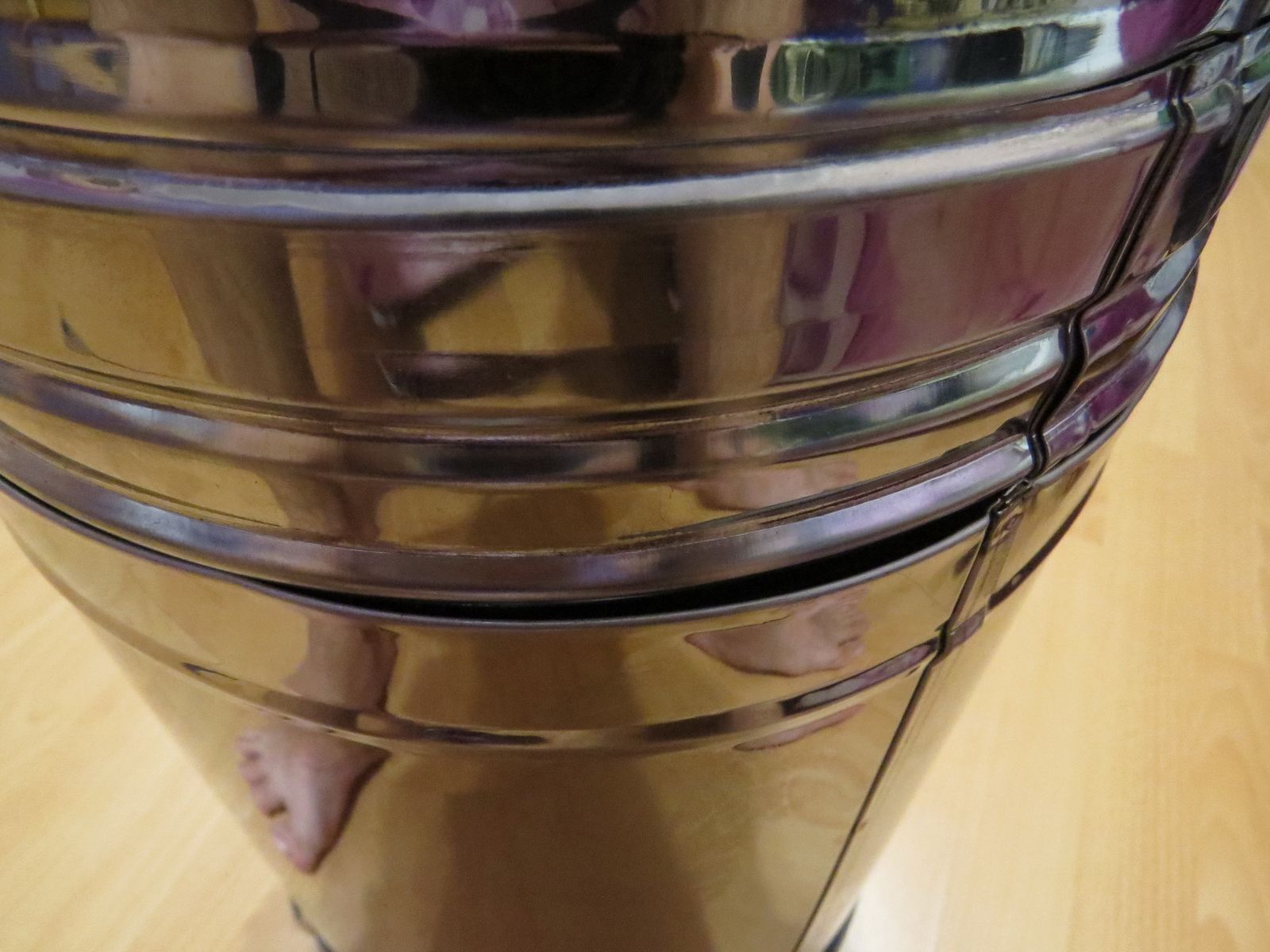

Пришла жига, но бак сверху к топке плотно не встает. Все сделал ровно по швам, но щель образуется из-за того что топка немного погнута и сварной шов топки слишком торчит (может подточить его). Как быть?
Большая щель
Большая щель
Гнутости
Гнутости

bokax писал(а):Пришла жига, но бак сверху к топке плотно не встает. Все сделал ровно по швам, но щель образуется из-за того что топка немного погнута и сварной шов топки слишком торчит (может подточить его). Как быть?
Это транспортная компания подмяла. За ними такое водится.
Руками поправьте аккуратно как сможете. Можете немного обстучать киянкой резиновой. Но на самом деле даже при вот таком замятии, как на фото все должно нормально работать.
При растопке печь будет дымить немного и через топочную дверцу. В первые 15 минут держите вход в палатку открытым. Потом дымоход прогреется, тяга стабилизируется и все пойдет как по маслу. Вы забудете про швы и неплотности. Там герметичность и не требуется. У модулей дымохода по месту стыка тоже нет герметичности. Но дым не идет через щели, потому, что его увлекает тягой и разряжением вдоль канала дымохода.
То есть все будет нормально работать. Пробуйте.

Я больше боюсь, что через щель пойдет угар или искры вылетать начнут. Но я так понимаю, что когда печь растопится, то весь воздух пойдет через трубу. И маленькие щели будут не критичны.

bokax писал(а):Я больше боюсь, что через щель пойдет угар или искры вылетать начнут. Но я так понимаю, что когда печь растопится, то весь воздух пойдет через трубу. И маленькие щели будут не критичны.
Когда тяга установится, то воздух напротив будет тянуть внутрь печи через неплотности.
Вы видели когда-нибудь чугунные кружки на варочной плите? Они расположены прямо над огнем в топке. Когда тяга установилась, их можно снимать и ставить туда посуду для быстрого нагрева. При этом дым через довольно большие отверстия в комнату не идет.
Как я сказал, на начальном этапе, пока дымоход холодный, все дровяные печи имеют свойство дымить в комнату при открытой топочной дверке. Но как только дымоход прогреется, то воздух начнет втягиваться внутрь топки через все неплотности. Дым не будет выходить через щели.
