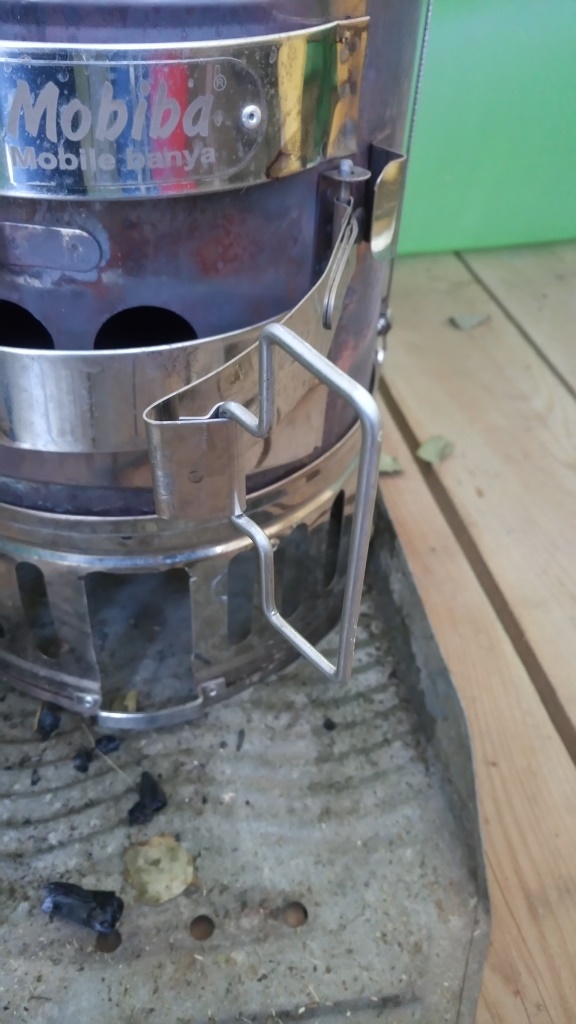

Ранее писал про ручку на Жиге. Не очень удобно пользоваться, особенно в варежках.
Ну во общем как обычно - Покапавшись в гараже нашел подходящий кусок прутка У-8 и смастерил ручку к Жиге.
Что то типа такой
Тиски, молоток, одна бутылочка пива и вот, что получилось...
На транспортировочные размеры не влияет, открывать дверцу можно без перчаток. Слово МОЖНО не значит НУЖНО! Работать ТОЛЬКО в перчатках!

Это баловство. Перчатка все-равно нужна. А в перчатке и ручку без этой нахлобучки легко открывать можно. К тому же утверждение, что это не увеличивает габарит и вес - это лукавство. ))

АлексейАлександрович писал(а):Это баловство. Перчатка все-равно нужна. А в перчатке и ручку без этой нахлобучки легко открывать можно. К тому же утверждение, что это не увеличивает габарит и вес - это лукавство. ))
Про перчатки никто и не спорит! Может у меня не как у всех, но реально неудопно в перчатке подковыривать защелку. Было бы удобно не гбаловался бы) На Паробомбе даже мысль не возникала. По поводу массогабарита. Если с линейкой и весами, то лукавлю безусловно. А когда печь в рюкзачек сложил, то наличие ручки ну никак не проявилось!))
Сергей! Прошу простить, если что не так. ))) Я имел в виду, что для Жиги эта ручка не вписывается в концепцию минимализма. Но тюнинг для себя любимого никто не отменял. Вы из тех людей, кто любит доводить улучшать. Это хорошо. Я тоже всегда что-то улучшаю в каждом своем автомобиле, например.
Но возвращаясь к Жиге хочу пояснить для читателей важный момент. Контактирование, манипуляции с рукояткой - это только полдела. Если открыл дверку, чтобы подкинуть дров и пытаешься полешко подпихнуть в топку, то ощущаешь на руке мощный поток излучения. Задняя стенка топки и факел - все это вместе мощный рефлектор. Так что кисть руки сразу начинает испытывать мощное воздействие тепла. Поэтому рука уже должна быть в перчатке. Обе кисти рук должны быть в перчатках минипулируя с этой печью.
Медиана более дружелюбная в этом плане печь. Более домашняя. Она позволяет с собой обходиться без перчаток, если лень их одевать. Но Жига не такая печь. Она ведь "Жига". Подходишь к ней - сразу одевай перчатки.

Да вообще все так!)) И про излучение согласен целиком и полностью и про перчатки тоже. Только вот с паробомбой про перчатки не думал вообще. Ну зачем нужна перчатка если есть варежка, которая гораздо удобнее перчатки? А вот с Жигой варежка не пошла. Пришлось еще и перчатку заводить... Вот и поделился своими соображениями. Форму ручки можно сделать и поменьше, поскольку ручка нужна только для удобства открывания.
