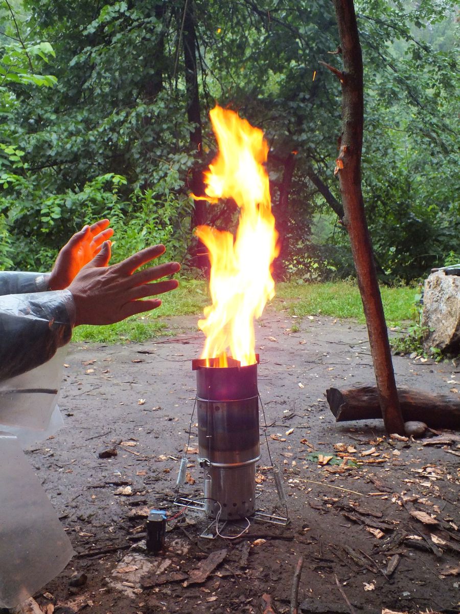

Алексей Александрович.
Давеча ремонтировал свою походную печку двух-стенку с наддувом для приготовления пищи. И тут мне пришла мысль, а ведь Жига, это примерно тоже самое, только сразу с котелком. Так может вместо ширмы или экрана добавить вторую стенку, а в верхней части топки отверстий для вторичного, подогретого воздуха, для дожига газов. В случае с моей печкой между стенками всего 5 мм. и этого вполне достаточно чтобы держать руку почти вплотную. Веса и объема вторая стенка добавит не много, эффективность повысится, а излучение уменьшится. 4 литра воды на такой печке закипает за 10 минут, правда с наддувом. :) И складывается сама в себя. ;)
Это топка печки.
Это топка печки.
Печка
Печка
Вкусняшки
Вкусняшки
В сборе
В сборе

Re: Печь Жига из Комплекта Кайфандры в МБ-10 с тентом
shmon писал(а):
Хотите нереальной жести в одном слое? Дождитесь Злюку.
Спасибо за информацию.
Да, вы поняли мою мысль, в одном слое и в габаритах Thule. Меньше можно, больше не войдет в кофр.
Время до НГ есть, жду в очереди.
Ширма для "жиги" готова.
Да, что-то подобное вполне защитит. Но надо, чтобы стояла надежно. Чем-то закреплять.
Сообщения: 10764
Благодарил (а): 14635 раз
Поблагодарили: 20217 раз
С Жигой нужно вовремя остановиться. Не навешивать на нее все-новых и новых "доработок". Иначе выпадаем из концепции пеше/велосипедной бани.
Вот будет печь "Злюка". Там Вы просто будете ползать по-пластунски по полу и будет уже не до чего дополнительного. )))
