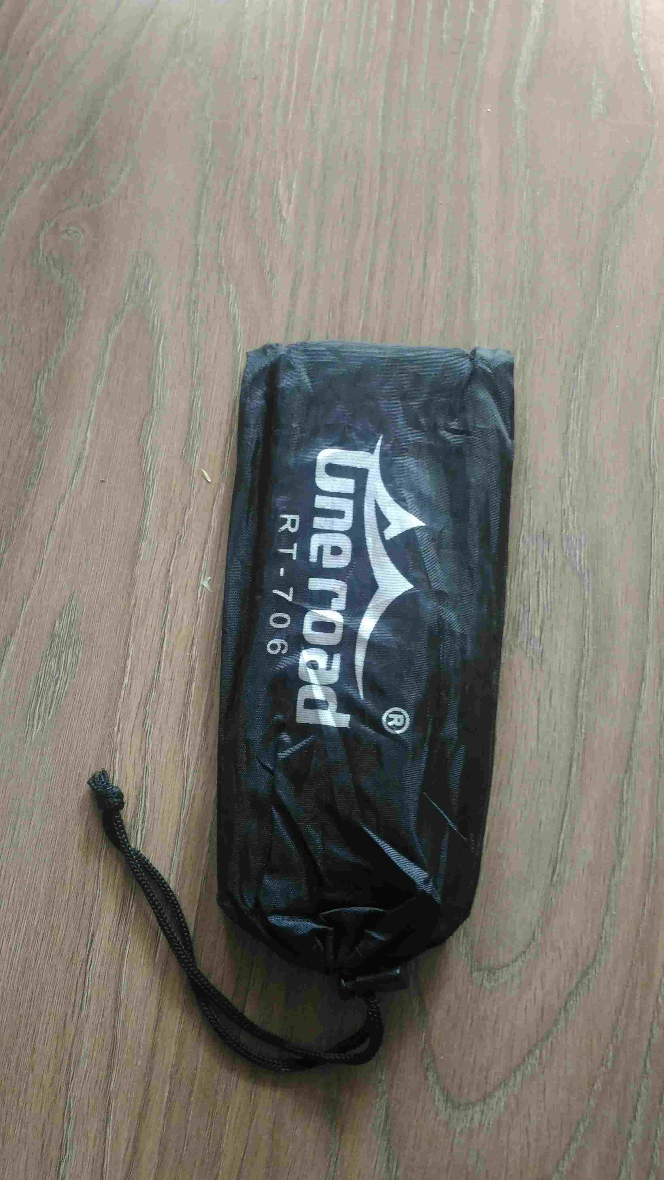

Ширма для "жиги" готова.
Да, что-то подобное вполне защитит. Но надо, чтобы стояла надежно. Чем-то закреплять.
