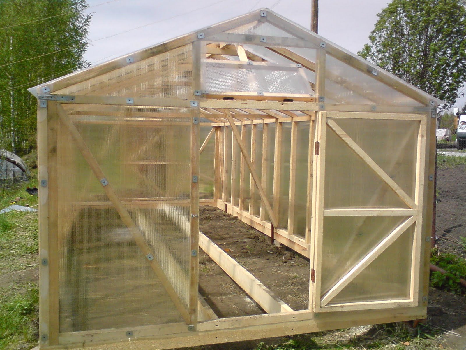

Еще (возможно пригодится). Самый удачный, дешевый и доступный материал для "Мобиба-навеса" - сотовый поликарбонат. Чем больше толщина - тем эффективнее работает; это, впрочем, по финансовым возможностям.

Нужно вот, что сделать. Изнутри подшить куски ткани прямо на всю площадь крыши. В комнате отдыха и в парилке. И сверху накидку на всю крышу. И палатка еще простоит не один год.
В идеале бы ее накрыть навесом из профнастила на каркасе из брусков. Не последнее лето и град не последний. Над Московской областью не первый раз ураганы бушуют. И видимо, к сожалению, не последний. Если помните, то в 2004-м был мощный ураган.

Профнастил с брусками это тысяч 35-40 + 10 на плитку(ну раз уж такой подход) (( И это если есть время и желание самому опробовать себя в качестве разнорабочего. А там еще + инструмент. Ну или складывать каждый раз палатку и реже пользоваться.
