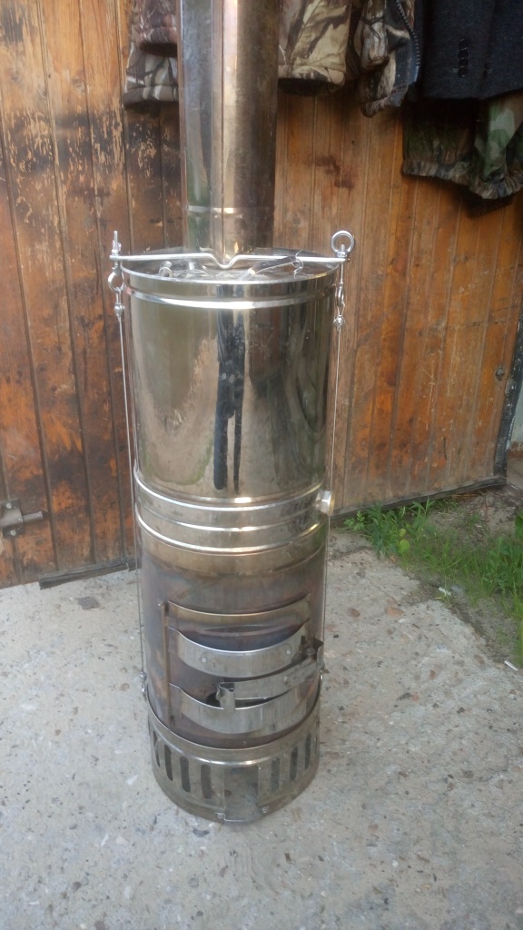

Доработка Жиги. Хотел темку отдельную сделать, а потом подумал и не сделал) Фирма уже делает в базе эту доработку. У кого нет - может заказать фирменную вещь. Но просто делюсь опытом как и обещал.
Вот объект работ
Не знаю у всех ли так, но обратите внимание на цвет второго колена... Температуры там все таки не хилые)
Как обычно, покопавшись в гараже, нашел немного нержавеющего прутка, нержавеющего тросика и всяких нержавеющих штучек).
В итоге получил вот такую конструкцию
Ну и испытания, куда уж без них!
Бак заправлен под завязку. Пихаем.....
Испытания считаю пройдены успешно. Конструкция осталась в собранном виде. Крышка бака на месте. Да, открылась заливная горловина. Но это неизбежно. Произошел, я бы сказал, локальный розлив воды а не неконтролируемый, как в случае отстрела всей крышки. И топка тоже осталась в контакте с баком. Так что мое мнение, кто имеет первые Жиги - обязательно берите корону и не забудьте про стяжки!

Сергей! Еще посоветуйте в ураган, когда крыши у гаражей сносит, срочно демонтировать палатку и печь. Не надо во время шторма в палатке находиться.
Если палатку завалит, то и модули дымохода тоже могут разомкнуться. Это же форсмажор.

Да я понимаю, что это форсмажор) Хотя шквал был непродолжительным и весьма неожиданным. А демонтировать палатку надо перед штормом. Во время шторма при демонтаже возможно повторение подвига Элли! Главное потом упасть на нужную Генгему). И да! Палатка устояла, а вот модули разомкнулись и печь упала. Вот такой вот ураганчик.

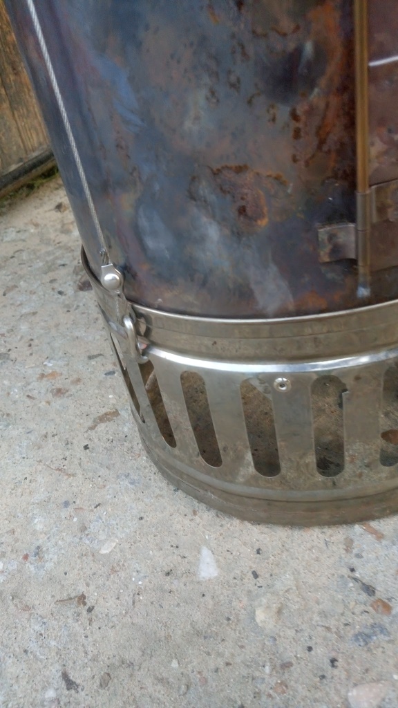

Фирменная корона, подставка под Жигу, имеет необработанные острые края. Так понимаю штамповонная. Второй раз об нее поранился, буду обрабатывать кромки.
Re: Самодельная подставка для Кайфандры из ПН-профиля
Да, кромок острых много. Я некоторые сглаживал бормашинкой. Но все не получится, собирать и разбирать печи всё равно лучше в перчатках.
