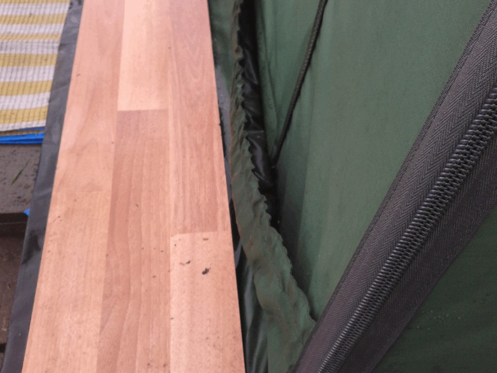

1. Полок .
Фанера хоть и водостойкая, но ничем не обработана и теряет вид через несколько сеансов. Я случайно при поиске какой-то краски в магазине увидел пропитку для полков, которую и купил. Сначала прошлифовал поверхность мелкой наждачкой(ладонью чувствовалась недошлифованность) и нанёс по-инструкции. На полок ушла треть пузырька в 250 мл.После такой обработки фанера после десятка парений выглядит как новая и быстро просыхает.
2.Молнии.
При застёгивании второй дуги при прохождении загиба собачки упираются в соединитель трубок и надо приложить усилие для застёгивания. Чтобы пройти соединитель, надо тянуть за язычок вверх и одновременно вперёд. В результате язычки погнулись, скоро отломаются. Вставил в язычки винтовые карабины, проблема исчезла,тянуть можно и в рукавице, язычок не выскальзывает из пальцев, потому что тянем за карабин.

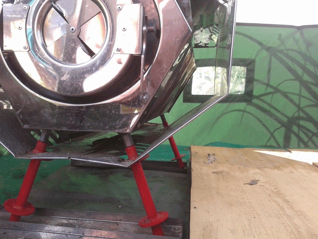

3. Ножки печи.
При установке печи в перчатках неудобно вращать ножки для выравнивания: не за что уцепиться, ножки круглые. Просверлил насквозь в ножках отверстия, нарезал резьбу и вкрутил сквозные винты. Почему бы в массовом производстве не приваривать к нижним упорным пятакам с обеих сторон от трубки ножки по вертикальной пластинке для удобства вращения?

спасибо за идею с карабинами!
только цеплять их надо за ползунок.
(там ушко отгибается и "штатная держалка" выскакивает)
я решал проблему толстой проволокой. - не эстетично и концы острые.

Полоки и раньше пропитывались, и сейчас пропитываются. Только пропитка дорогая, финская на водной основе. Экологичная, бесцветная и от нее даже на шлифованной фанере встает ворс. Потом после первой пропитки ее еще раз пропитывают. Если бы не пропитывали, то она бы пучилась.
Олифой было бы ядренее, но от нее запах первое время имеет место быть. И липнет немного по-первости.

1. По поводу полка и его покрытия тиккурилой супи лаудесуоя. Знаю такой состав. Делали детальное изучение данной дряни (именно дряни) методом спектроскопии.
Это состав на основе жидких парафинов и летучих растворителей. Жидкие парафины - нормально, но вот растворители - сеансов ~20 (в зависимости от толщины проникания в деревяху) фонят, т.е. не выделяют ничего полезного, а наоборот.
Так что либо предварительная прогонка бани в холостую раз так десяток, либо покрытие вверху чем нибудь еще (более нейтральным), либо просто шкурить деревяху время от времени.
Каждый решает сам, но экологией тут и не пахнет.
2. Молнии и их усовершенствование - это на вкус и цвет, еще в молодости скрепки большие вставляли, но карабины при грубых перчатках удобнее конечно. Меня пока обычные не подводили.
3. А зачем регулировать ножки по длине (всегда вкручиваю их до упора), мне так проще несколько раз топором или обычным поленом подравнять место установки ножек, а закручиваю их за основание - вполне удобно, а вот лишние выступы - это возможность пораниться, зацепиться или что-нибудь порвать при упаковке и транспортировке.

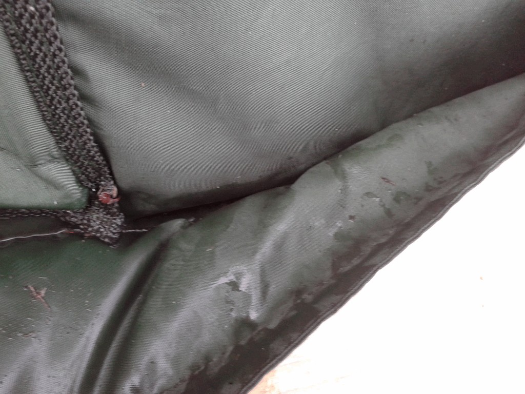

Дождь на Урале льёт, не прекращается,
Всё холодает и теплеть не собирается...
1. Вода в оборке двери.
В дверной оборочке водичка собирается
Пузырём зловещим снизу надувается.
Наша дверочка неплотно прикрывается,
Моя Согра с отоплением не справляется...
Надо в оборочке, внизу, прожечь махоньку дыру.
Или даже три-четыре, покруглее и пошире.
На производстве: Шовчик можно там не дошивать,
Чтобы изнутри могла водичка выбегать.

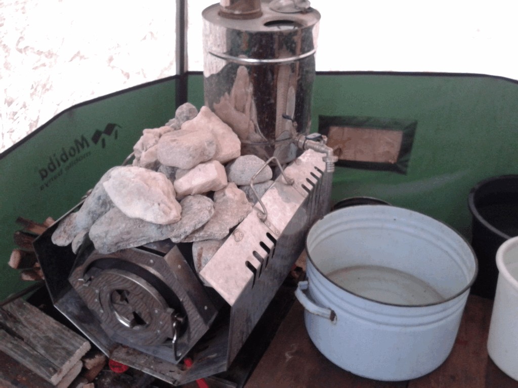

2. Вентиляция.
Палаточную вентиляционную дыру
Надо расположить на максимум внизу.
Холод будет меньше проникать
И ножки будут меньше замерзать.
Как в 104-й вентиляция не закрывается,
Мои девчушки в бане мёрзнут, получается.
И чтобы холод лишний в баню не впускать,
Дыру приходится картонкой затыкать.
Картонку перед сеточкой пихаю,
А когда надо в сторону сдвигаю.
По обечайке двигаю туда-сюда,
И регулирую потоки. Красота!

Окно приточной вентиляции нельзя распологать низко. Зимой это окно получится ниже уровня снега, его будет заносить. Отверстие внизу герметизирующиго клапана сделаем. Вообще-то я уже давно сказал это сделать. Видимо, до производства еще не дошла команда. Где-то у технологов застряла. ((

АлексейАлександрович писал(а):Окно приточной вентиляции нельзя распологать низко. Зимой это окно получится ниже уровня снега, его будет заносить.
У нас зимой столько снега за час может напорошить, что палатку с верхом закроет! Лучше и проще, если в лесу зимой выставляться, эту дырку веткой елового-пихтового лапника или пучком травы-камыша-ковыля прикрывать. Да хоть чем! Мы ж русские, мы придумаем. Вчера курткой телогрейкой снаружи закрывал. Холодно, ветренно, дождик был весь день, куртка мокрющая, вертикально стояла. Закрыл, ветер по баньке гулять перестал и температура на 20 градусов повысилась.
Через пару часов куртка изнутри высохла. Тоже хорошо.
Так-то, зимой эту отдушину совсем будет не нужно, холодного воздуха и так с избытком через низ или через дверь засосёт.
