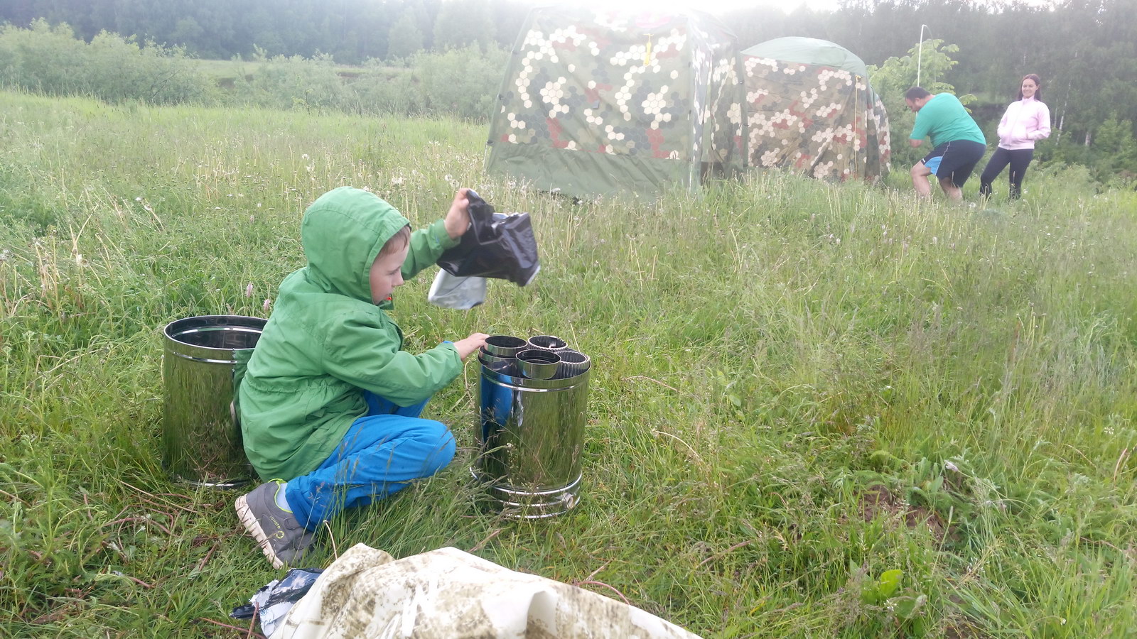

МОЕ ОТКРЫТИЕ КАЙФАНДРЫ
Глава 1. Получение
В субботу 17 июня благополучно забрал из ТК "Деловые линии" Кайфандру и еще 64 килограмма счастья от компании Мобиба. Неожиданно для меня, но очень к счастью, руководство компании решили прислать главный приз за семейный фотоконкурс не осенью, а уже в начале лета, чему я обеими руками только «за» и счастлив до уср... короче, счастлив! Спасибо им! Поэтому забирал в один день и Роснар Р-34 и Согру-3 (о них опишу отдельным рассказом) и остальной заказ и поехал на природу. Там уже ждали друзья - Илья glu_iv и Михаил Doyzer.
Глава 2. Распаковка кайфандры
Коробка с Кайфандрой показалась нереально легкой и маленькой, какой-то игрушечной. Начали распаковывать - довольно большой шатер, дуги-поперечины, все собирается интуитивно и недвусмысленно.
Печь ободрали от пленки и распаковали в момент: кто видел промо-ролик, собирает без задержек. С дымоходом напутать не получилось, там только один вариант сборки, не ошибешься.

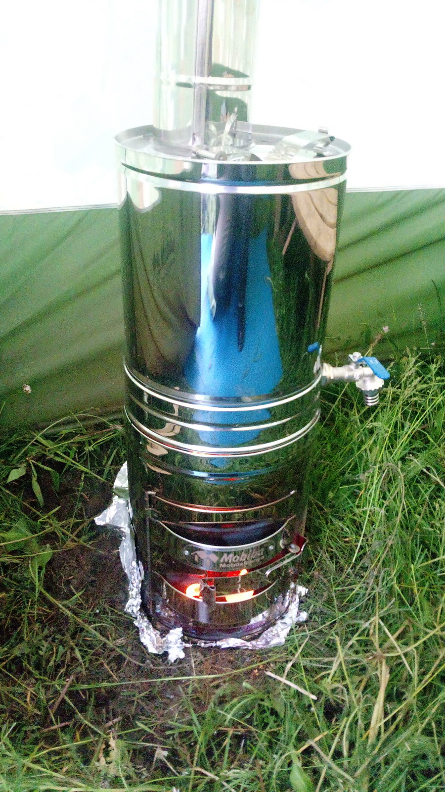

По совету с форума подкопнул землю и перевернул ее. Забегая вперед, скажу - этого мало. Надо было хотя бы пролить, но и это бы помогло ненадолго. Благодаря ровному днищу и сбалансированному центру печь держится устойчиво, не пытаясь завалиться на бок, как гравицапа с 20кг камней и баком.
Исключительно удобное заливное отверстие в баке отметили просто все. К тому же сразу глазами видно уровень воды. Закрывашка дверцы топки сконструирована так, чтобы не обжечься, когда пальцами открываешь горящую топку. Правда при активном горении все же лучше или перчатки иметь или открывать щепкой. Кран в комплекте порадовал - с насечками для надевания трубки, надо будет подыскать по диаметру. Удобно будет наливать воду в тазик, не обжигаясь от брызг.

Печь преподнесла нам немалый сюрприз - поначалу я забил топку пиленными досками, брикетами РУФ, впереди картонку - поджег, чуток помог газовой горелкой, смотрю - вроде занялось... когда же закрыл дверцу топки НЕМЕДЛЕННО услышал мощный пульсирующий звук разгорающегося пламени. снять сей звук на телефон не догадался, звук всасывания воздуха через воздухозаборник в дверце с частотой 2 раза в секунду непередаваем.. вух-вух-вух-вух... завораживет. Потом горение стабилизировалось, судя по всему внутри бушевали адские явления, что наружняя стенка аж покраснела.
Поразило то, что уже через 10-15 минут вода закипела, и попёр пар. да как попер - сразу стало жарко. А ведь я только вроде ж затопил? Даа, это ощутимо быстрее Гравицапы.
