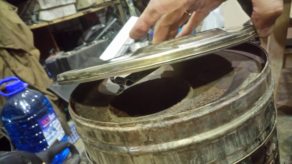

Ну если интерес есть и кто-то захочет повторить мой эксперимент, то само преобразование короны от Паробомбы в корону для Жиги я описывал выше, а сейчас покажу схему сборки злюки в походное состояние.
Берем разобраную Жигу, изготовленую корону. Пиво - на собственное усмотрение)
Вставляем в бак собранные сегменты дымоходов
С завода, сверху дымоходов располагалась крышка бака. Вот так...

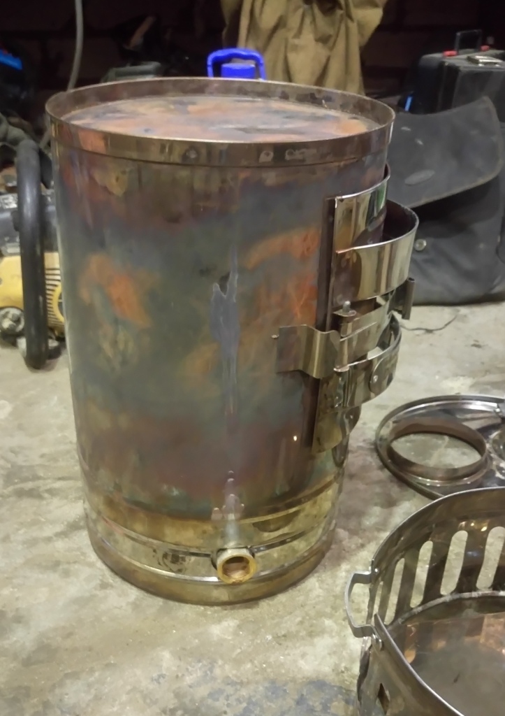

Сейчас крышку откладываем в сторону и одеваем сверху топку. Причем теперь она садиться чуть глубже чем ранее. Непосредственно до штуцера крана.
Переворачиваем...

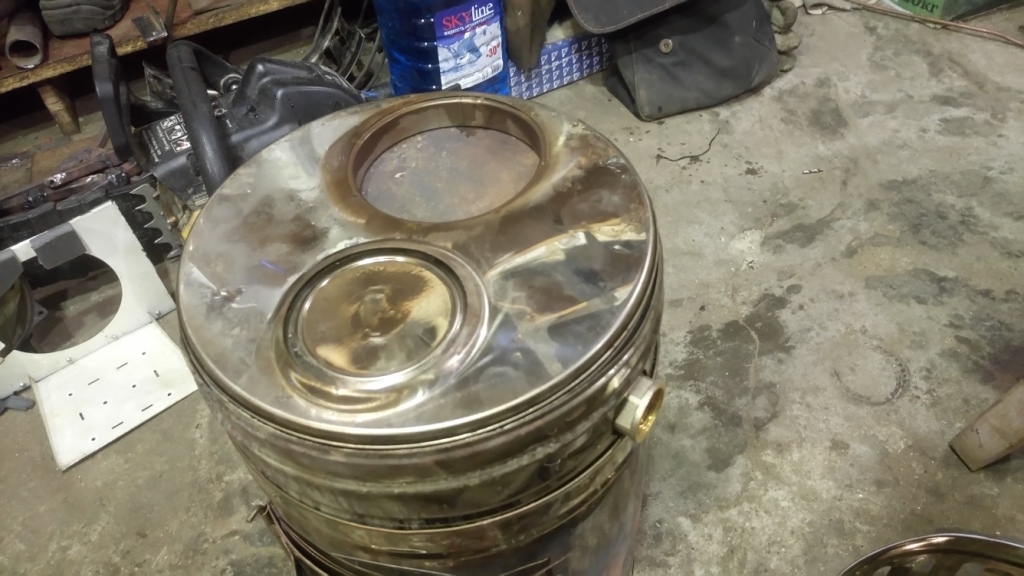

Вот теперь кладем крышку бака. Причем таким образом, чтобы защелка заливной крышки попала в отверстие дымохода...
Получается так

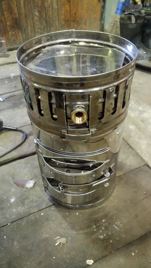

Одеваем корону...
