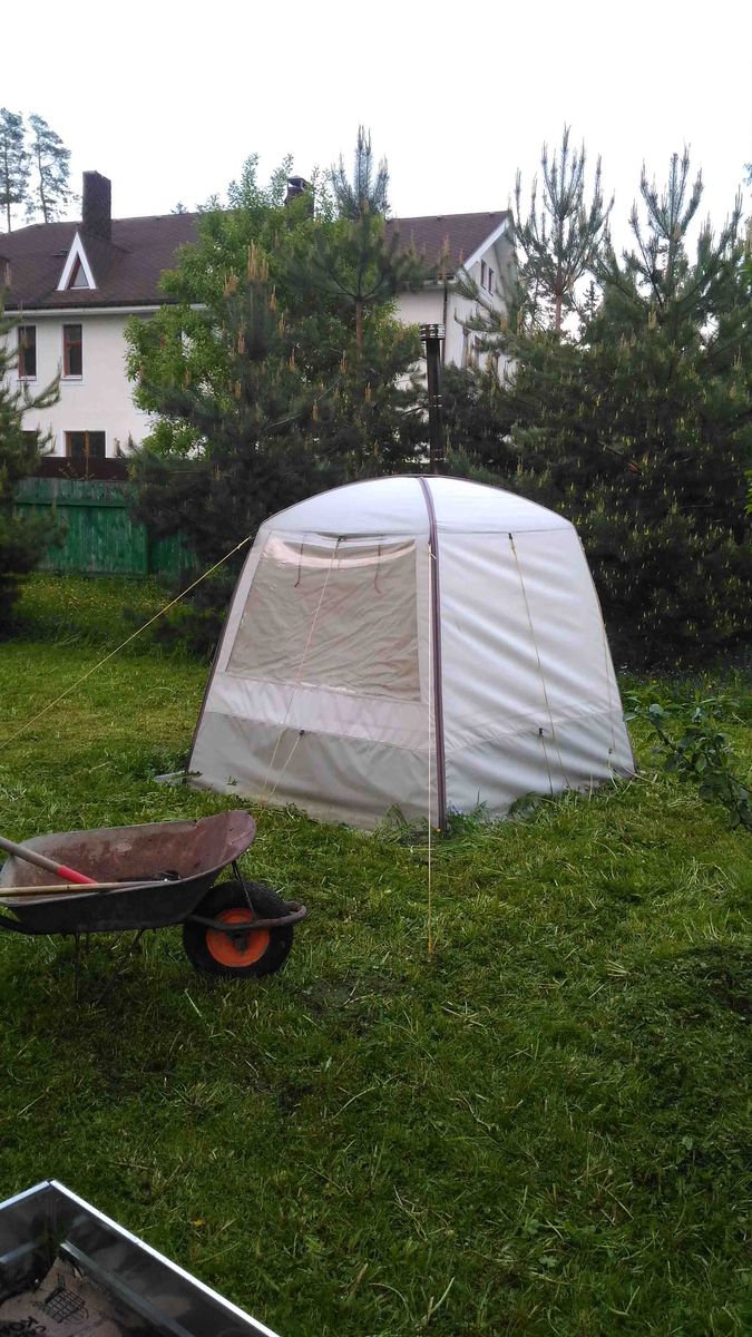

Итак, друзья, всем моё Вам в шапочку здрасьте. (говорю сразу из-за ограничения форума по фото, будет в нескольких частях), погнали!
Дело было вечером, делать было не чего, а до отъезда еще ночь, ну начитавшись форумных «затейников» а что будет, если, а сделать так то, пришла мне в голову… (не влилась желтая, как некоторым по окончание прочтения почудиться, а .. ну вы поняли) мысля не заехать ли на дачу и не спалить одну из МБ10 да форумчанам на радость тесты провести.

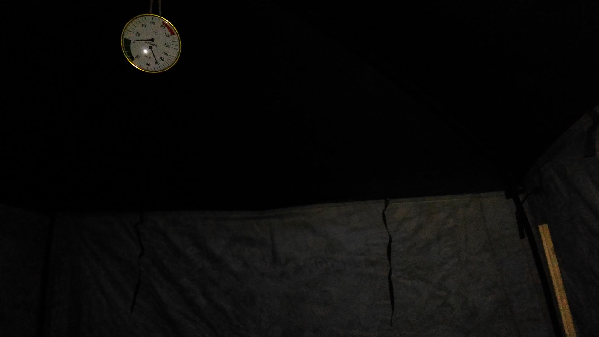

коллега мча радоваться на потери мои наешлякнулся и влетая как пингвины на льду в палатку через нижний рез обнаружил что у меня два градусника, но на одном при запале 20С и влажность 40 было, то теперь 110С, а влажность -10, со словами чой то попытался встать, но уха-та е… выползти дыркою вхождения попытался… я же всем телом почуял машину дъявольскую парогенератор парафон-3 зовущуюся последовал за товарищем, отмазываясь что мол остался бы, но тебе же мед. помощь оказывать надо б но, не могу оставить окровавленное тело не насладившись криками от спиртования ран. а света уже нет :lol: :lol: :lol: , он был раскидан между МБхами
восстановив "светило" пошли в дом. Смеркалось
то есть нет у нас желания махать вениками дабы жар с верхов прижать, а как бы хотелось нам «комфортно поваляться», точнее не быть парильщиком, и как то словили мы себя на мысли (КЦшники меня поймут), что мы уже вторую ходку дров не подкидываем… и не кололи мы брикеты сегодня, а целые… да и меньше 90 сегодня не чуяли, да и как бы 130 для нас не в диковину, запариваться сегодня не надобно… (вот тут отступлюсь и переведу, баня стабильно стала работать 90-110 С, при этом если просто КЦ 70(80) и надо накидывать что бы догонять до 110С)

На утро было удивление, а в генераторах то водица горячяя (7 часов прошло с выхода) и долива верхний не требовал, коптил он так же по ласковей (похмелушку вытравливать здорово) не то что медианой затравленный …
вот что на утро увидел я, это без доп.трубок и там и там 6ть, высота только с парофона 3
был приятно удивлен, но полок поставлен РОВНО! и не на ткань!
Потери: нет у меня гигрометра больше.
Вытяжка как турбина, разность высот сами видите
Вывод не надо ставить то куда не задумано создателем и читайте инструкцию.

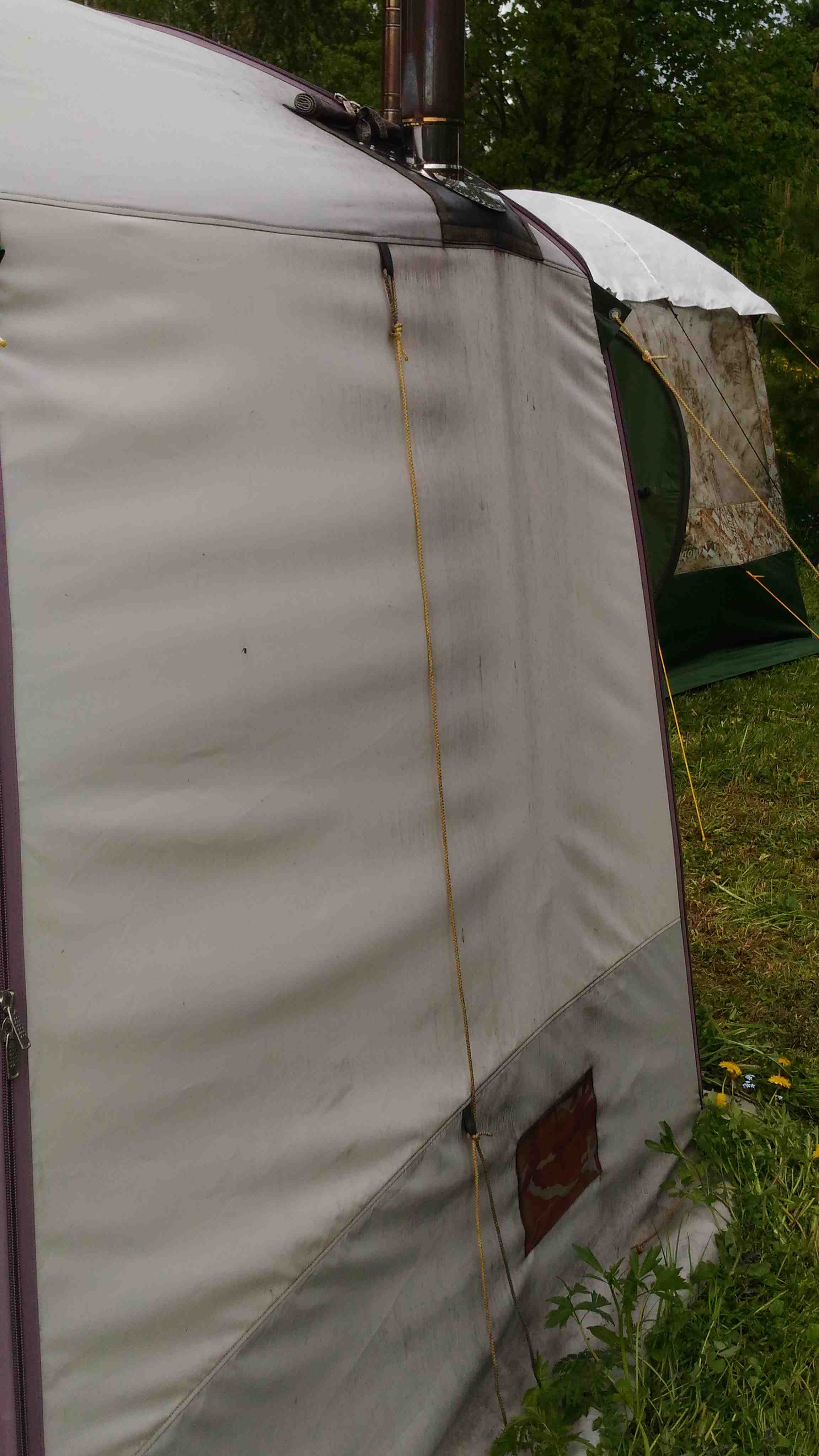

Так же меня спрашивали, что с моей первой год стоявшей и я на неё положивший
Швы ВСЕ целы
Выцвела правда «немного» а так всё гуд!
