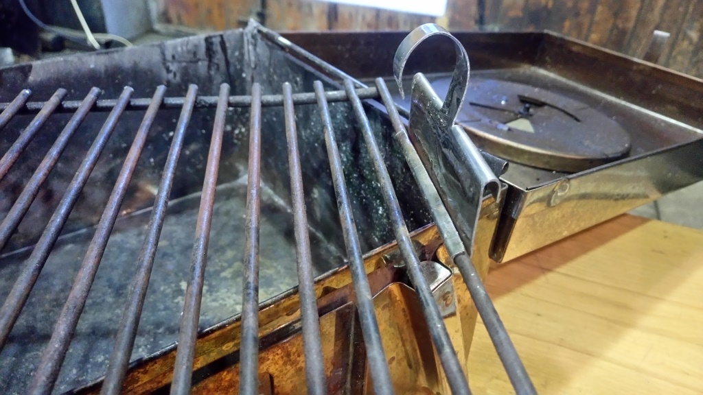

Переделал крепление решетки. Получилось так
Крепление вырезано из нержавейки. Из квадрата 100х100мм. Из них 50мм приходится на крючек. Чертеж не прилагаю, т.к. все сугубо индивидуально. Зависит от ваших предпочтений и материала решетки. Я рассчитывал так, чтобы решетка была ниже кромки боковой стенки мангала на два сантиметра. В итоге должно получиться вот так
Возможно лучше моих крючков будут п-образные ручки из прутка, но мне нечем их приварить(
По решетке. Решетку я сделал из таковой от старой барбекюшницы (слово то какое!)). Поперечные прутки диаметром 4мм., продольные - 6мм. Размер сделал 225х335мм. 225 это немного уже мангала. Обращаю внимание и не повторяйте моих ошибок! Первоначально я сделал этот размер точно по ширине мангала. Но в процессе нагрева стенки на мангале немного отыграли вовнутрь и пришлось прибегать к помощи отвертки, чтобы выковырять решетку. А вставить ее на место было еще веселее!
Теперь проблем нет.
