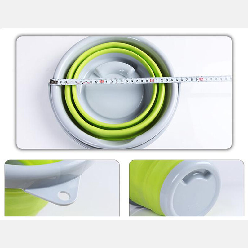

а я придумал такое решение вопроса с переносным ведром. на ебее заказал складное резино-пластиковое ведро на 5 литров и, надеюсь, оно будет совместимо по размерам (диаметру) с жигой, чтобы уместилось в рюкзак. Тряпичные варианты ведер я не рассматривал (хотя они дешевле в 2 раза), а нескладное не укладывается в концепцию походной бани.
565 рублей
http://www.ebay.com/itm/152528263420?_t ... EBIDX%3AIT
через 2 недели, как придет, запилю обзор.
