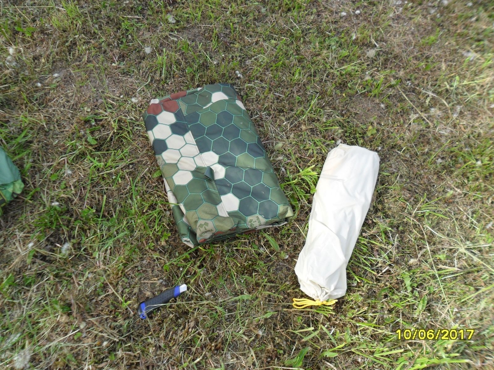

Ну вот и прошло первое испытание ИНИПИ + ГРАВИЦАПА. Тут на форуме уже много всего писали,так что я кратенько. В субботу установил палатку,печь. Чтобы не прогорела крыша,накинул на нее стеклоткани. Вместо полока пока что старая лавка,позже сделаю полок. Баню планирую пока использовать стационарно. В общем в субботу была пристрелка,нагрел до 80*С,жена больше не дала,жарко. Попарились немного,четыре захода,времени было уже много,а еще шашлык жарить надо,да ужинать.В воскресенье сделал решетку под ноги,не очень приятно по земле топтаться, ну и попарились уже по нормальному,дела бросили пораньше и соответственно парились дольше. В целом все понравилось,только уж очень быстро выкипает вода в парогенераторе,не успеваешь доливать. Да еще немного курьезная ситуация вышла,когда в субботу стали париться,при температуре выше 70*С, в палатке стал ощущаться какой-то химический запах,в воскресенье пахло меньше. Сначала подумал что запах от палатки,ведь ткань пропитана водоотталкивающим составом,но все оказалось не так. В понедельник при разборке,когда отвязывал растяжки,нанесло снова этим запахом,наклонившись пониже понял, что запах идет от травы,видимо при нагреве он усиливался и поэтому ощущался сильнее. Жена тоже сделала для себя выводы,после двух дней парения, вдруг обнаружила, что кожа стала мягче и эластичнее.Ну и в конце повествования, немного фоток.
