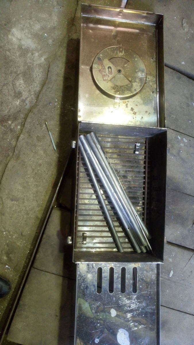

Сегодня вспомнил, что лет пять назад мне дарили походный мнгал. Пробовал пару раз его - ну не пошел! Вот раскопал на даче его, привез в гараж.
Шикардос сравним по габритам, но легче и продуманей.
Ну не пропадть же добру! Давно хотел попробовать решетку для жарки сделать. Ну вот захотелось! Взял решетку от старого гриля, добавил лапки из нержавейки. Вроде получилось. В выходные попробую.

Вот с утра подумал, подумал... Неправильно я кронштейны для решетки сделал. Надо переделать, чтоб решетка на пару сантиметров была ниже кромки мангала. А то если крышку закрыть то мало места остается между решеткой и крышкой.

Переделал крепление решетки.

Испытания проведены! Есть маленькое неудобство с выниманием и вставлянием) решетки на горячую, но есть это решаемо! В ближайшее время покажу доработку)
Вот так решетка лежит на мангале
Испытания начал с мираторговских колбасок.
Вот результат.
Затем свиная вырезка на вишневых опилках...
В отличии от стандартной решетки с ручками мой вариант позволяет закрыть крышку мангала в процессе приготовления до походного положения, без перекоса

Спасибо, за идею с решеткой. Нужное дополнение к Шикардосу.

Доведу до ума - скину размеры

Оченно полезная решоточка, вот дождусь своего Шикардоса и тоже внедрять буду.

potapov sergey4 писал(а): Затем свиная вырезка на вишневых опилках...
А под вырезкой виднеется лоток с чем? Туда поди капал жир с мяса,представляю этот вкус,чего бы там не находилось!
