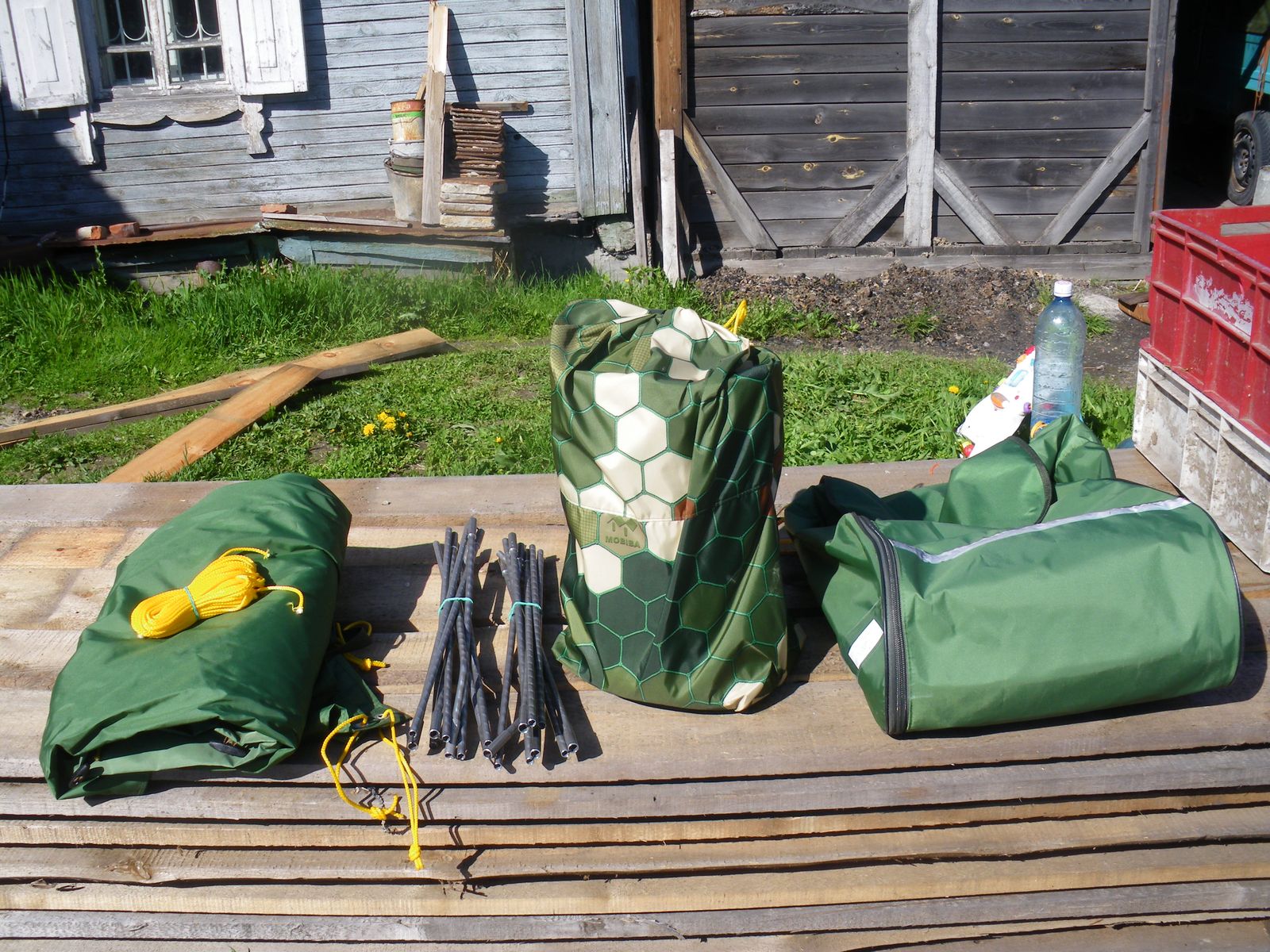

Вся «Кайфандра» укладывается в один ранец/рюкзак (входящий, кстати, в заводскую комплектацию), объемом литров на 45-50 (это если «на глазок» прикидывать). Все изделие вместе с упаковкой весит около 12 кг. «Ну и что здесь такого?» - в недоумении пожмут плечами многие гвардейцы – «МБ-10 тоже укладывается в одну небольшую сумку, а весит даже еще меньше, всего 7 кг». Не спешите! Дело в том, что «Кайфандра» - это не палатка, точнее – не только палатка. «Кайфандра» - это комплекс, состоящий из палатки-бани (собственно «Кайфандры») и печи «Жига». Вот все это вместе и укладывается в один рюкзак и весит всего 12 кг.

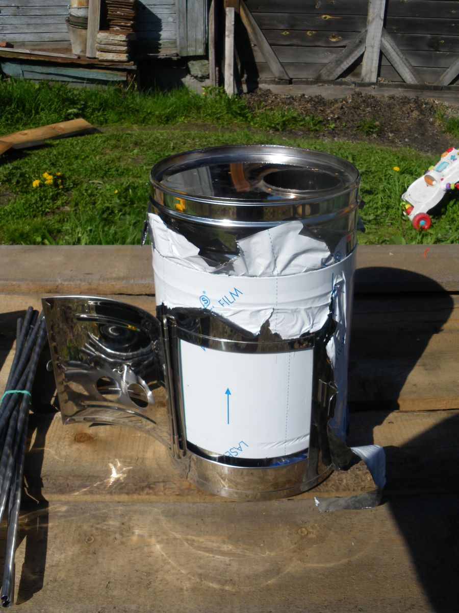

Собственно топка. Обычный цилиндр с дверцей и без верхней стенки: ее функции выполняет дно водогрейного бака. У печи нет ставших привычными многим гвардейцам колосниковых решеток, тепловых экранов, регуляторов горения и пр. Точнее, тепловой экран есть только на дверце, а сделан он по принципу аналогичному «Гравицапе» и «Паробомбе». Несмотря на это жесткого ИК-излучения, являющегося «бичом» большинства банных печей (если это не «Мобиба» или «Термофор») и идущего от однослойных стенок печи, ни я, ни Марина, ни «совместно нажитый» Маленький Палыч (ставший, кстати, завсегдатаем «Кайфандры»), а также никто из многочисленных гостей не заметил ни разу. Может, оно конечно, и есть, но никак не ощущается, даже трезвыми пристрастными пользователями.

Собственно, палатка «Кайфандра». По своей конструктивной схеме больше всего похожа на МБ-10, только с размерениями, уменьшенными с 1900 до 1700 мм. Вместо привычной распашной двери – молния, как на ИНИПИ, крепление каркаса к тенту не на привычных по палаткам «десятой» серии замках-молниях, а на пуговицах-бобышках (по-моему, они называются «клеванты»), застегиваемых в прорезные петли на специальной складке-гребне тента.

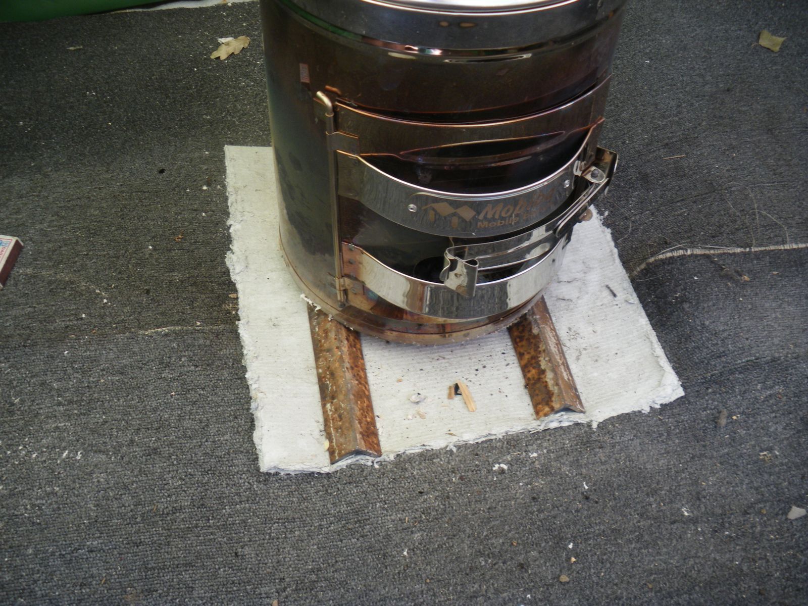

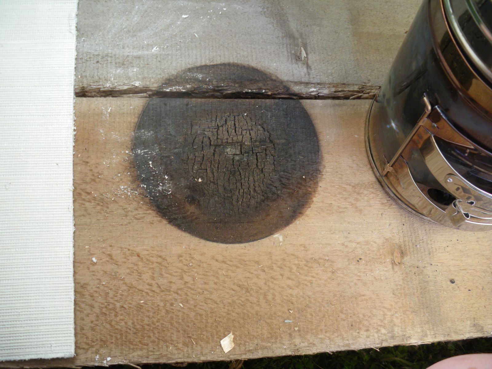

По особенностям установки печи. Сейчас обе наших «Кайфандры» стоят на мобибадроме, а при их установке и первой протопке (что одной, что другой) мы столкнулись с небольшой проблемой, заключавшейся исключительно в моем шаблонном мышлении и интеллектуальной лени. Дело в том, что я привык к печам с подиумами и ножками, практически не требующим никакой теплоизоляции пола, с «Жигой» же все по-другому. Процесс горения топлива происходит в печи везде, в т.ч. и на дне топки, зольник и колосники не предусмотрены конструкцией. А дно «Жиги» - обычная нержавейка толщиной 0,5 мм. Разумеется, деревянный пол под ней начал тлеть!
Хорошо, что вовремя заметили. К протопке второй «Кайфандры» подошел более ответственно и основательно. Для начала, я установил ее в зимнем варианте: слой пенофола, а затем – ковровое покрытие. В качестве огнезащиты – кусок асбокартона, с запасом в 1 см относительно диаметра «Жиги». Не помогло (Опять же, хорошо, что вовремя заметили!). В итоге, размеры асбокартона пришлось увеличить, толщину – удвоить, да к тому же создать между дном печи и полом воздушный зазор посредством укладки на асбокартон двух обрезков уголков основанием вниз.
