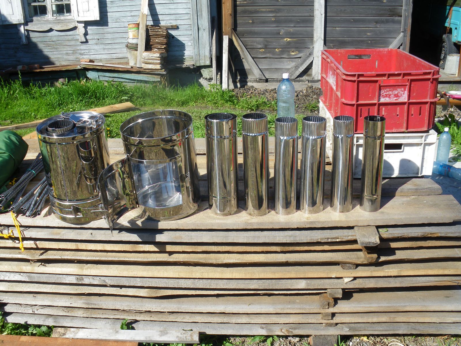

Итак, печь «Жига». Это отдельное чудо, даже без учета комплекса с «Кайфандрой».
3 парогенерирующая водогрейная печь активного горения «Жига» в транспортном положении.JPG
Начнем с того, что в сложенном состоянии она имеет совершенно смешные размеры: это цилиндр диаметром 25 см и высотой около 40. Как видно из предыдущих постов ветки (Марина Маленькая писала), инструкций к печам и палаткам у нас не оказалось (в спешке забыли положить). Тем интереснее было следить за ходом конструкторской мысли, приводя «Жигу» в рабочее состояние. Еще на заводе Андрей Николаевич сказал, что «Жига» - это водогрейная печь активного горения с функцией парогенерации. Когда я увидел саму печь в транспортном положении, я решил, что он пошутил (вспомнилось, что он при этом еще так хитро улыбался…). Какая «водогрейная печь» и какой «парогенератор» может поместиться в «бочонке» 25 х 40 см?! Не смешите мои берцы! Потихоньку разбираясь с функционалом и собирая печь, мой сарказм и неверие начали очень быстро «сдуваться».
Сама печь складывается по принципу матрешки: топка надевается на водогрейный бак, в который уложен парогенератор и сегменты дымохода.
Про дымоход, кстати, отдельная песня: он изготовлен по принципу телескопа (который Шеф, помнится, с точки зрения технологии изготовления, ну оооочень не любит) и состоит из шести сегментов, нижний из которых «по совместительству» является парогенератором.
В трубе, проходящей через водогрейный бак, а также в первом сегменте-парогенераторе установлены искрогасители. Не знаю, как называется такая их конструкция, но работают очень эффективно: за часы (сливающиеся в дни) протопок на тентах не только не появилось ни одного прожога, но и ни одной искры мне на глаза не попалось, даже при «ночных медитациях», когда «силы зла властвуют безраздельно», в смысле – искры хорошо видны.
Также необходимо отметить, что дымоход спроектирован так, что, несмотря на небольшой (да еще и уменьшающийся!) диаметр сегментов, обеспечивает прекрасную тягу даже в неблагоприятных для разжигания условиях (например, в жару): печь уверенно разгорается «с одной спички» и очень быстро выходит на проектную мощность (об этом тоже ниже). Еще один важный момент. Дымоход спроектирован так, что на его внутренние стенки не садится сажа, что для многих печей (даже и от «Мобибы») является головной и анальной болью для владельца (см. мой пост про чистку «Паробомбы»): после четырех протопок специально разобрал дымоход и не нашел следов сажи ВООБЩЕ! Так, чуть-чуть копоти, но никакого сужения сечения дымохода в связи с отложениями на его внутренних стенках! Теперь становится понятным отсутствие искр.

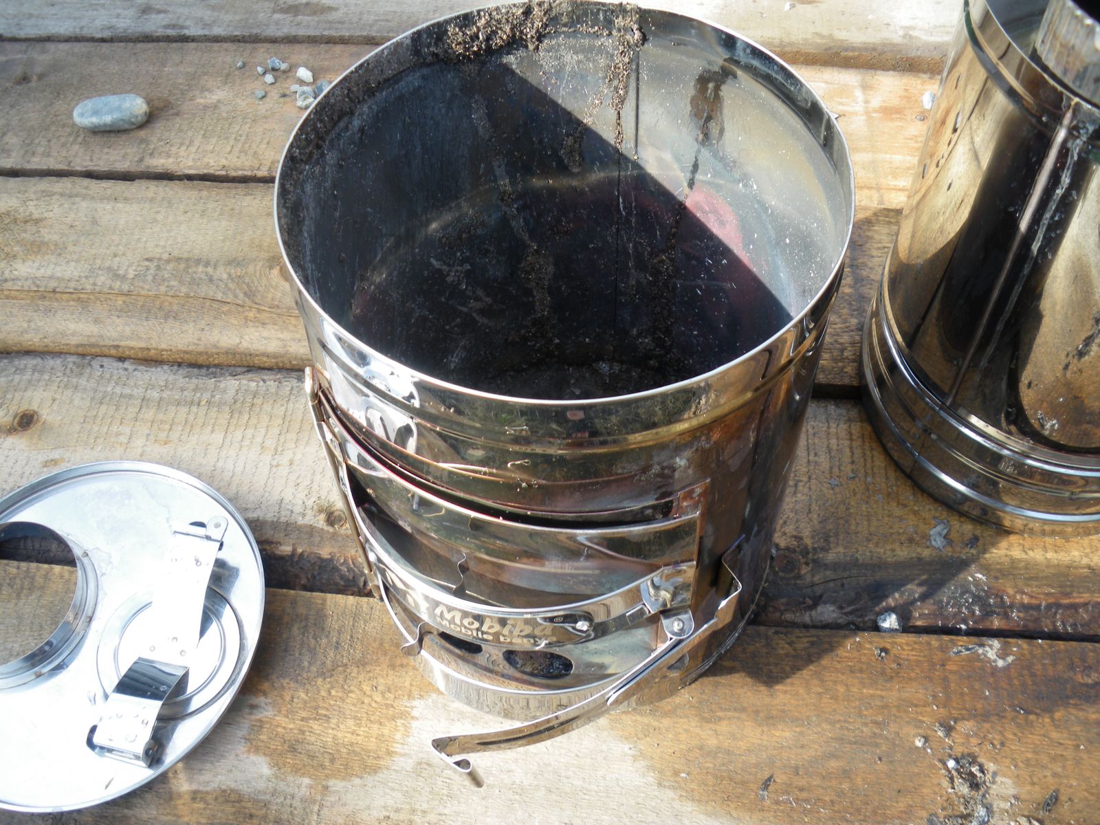

Собственно топка. Обычный цилиндр с дверцей и без верхней стенки: ее функции выполняет дно водогрейного бака. У печи нет ставших привычными многим гвардейцам колосниковых решеток, тепловых экранов, регуляторов горения и пр. Точнее, тепловой экран есть только на дверце, а сделан он по принципу аналогичному «Гравицапе» и «Паробомбе». Несмотря на это жесткого ИК-излучения, являющегося «бичом» большинства банных печей (если это не «Мобиба» или «Термофор») и идущего от однослойных стенок печи, ни я, ни Марина, ни «совместно нажитый» Маленький Палыч (ставший, кстати, завсегдатаем «Кайфандры»), а также никто из многочисленных гостей не заметил ни разу. Может, оно конечно, и есть, но никак не ощущается, даже трезвыми пристрастными пользователями.

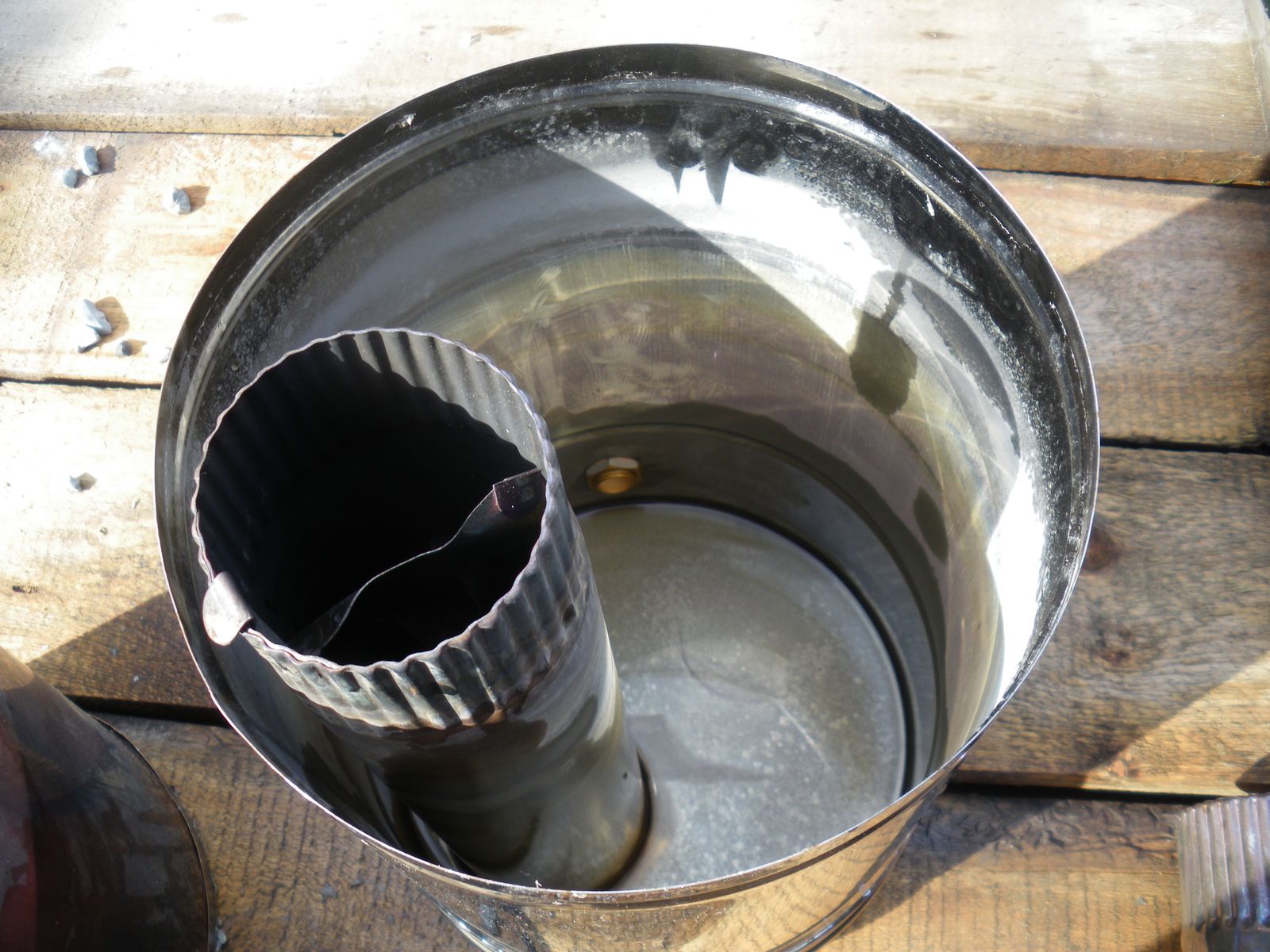

Водогрейный бак. Офигенен и просто неповторим. Казалось бы, какой объем воды он может нагреть, раз печечка маленькая и компактная? Стакан? Кружку? А может, целый литр? Ню-ню. Ведро, ребята! Полноценное нормальное ведро! А учитывая мощность и конструктив печи, он делает это не просто быстро, а ОЧЕНЬ быстро. Так что «Жигу» легко можно использовать не только в качестве банной, но и в качестве водогрейной печи, например, где-нибудь на камбузе.
Кстати, в комплект печи входит «крановый шар» (в смысле - шаровый кран), вкручивающийся в бак; герметичность обеспечивается фторопластовой прокладкой (вот с ней – осторожнее, при «сухих» протопках может прогореть, как и на «Парофонах» или водогрейном баке к «Медиане»); прокладок в комплекте две.

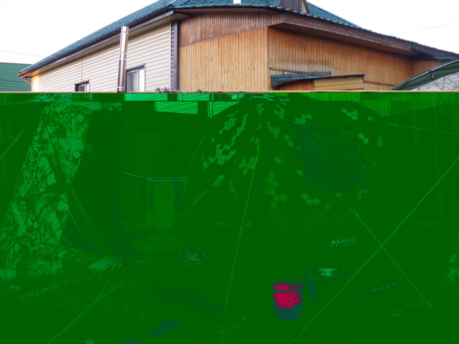

Собственно, палатка «Кайфандра». По своей конструктивной схеме больше всего похожа на МБ-10, только с размерениями, уменьшенными с 1900 до 1700 мм. Вместо привычной распашной двери – молния, как на ИНИПИ, крепление каркаса к тенту не на привычных по палаткам «десятой» серии замках-молниях, а на пуговицах-бобышках (по-моему, они называются «клеванты»), застегиваемых в прорезные петли на специальной складке-гребне тента.

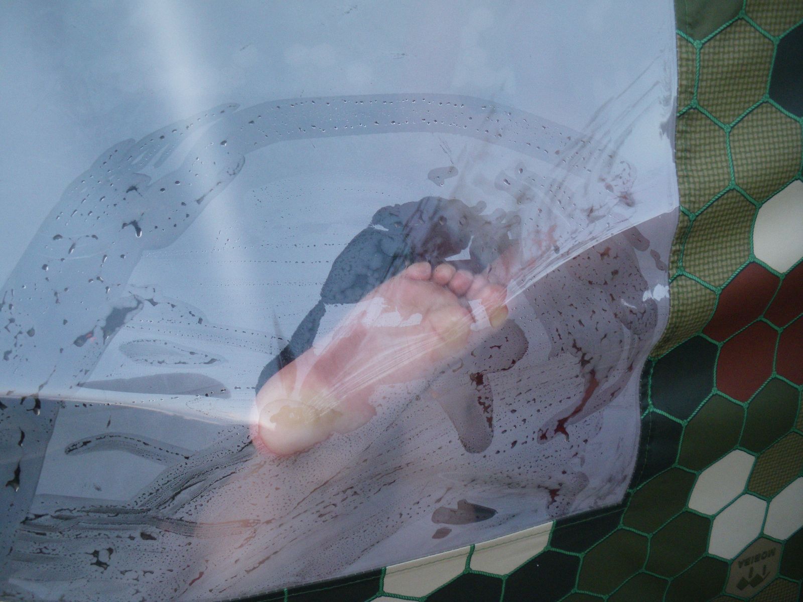

Палатка в базовой комплектации снабжена окном 650 х 650 мм, находящимся справа от входа; еще не «Аквариум», но уже близко к нему.

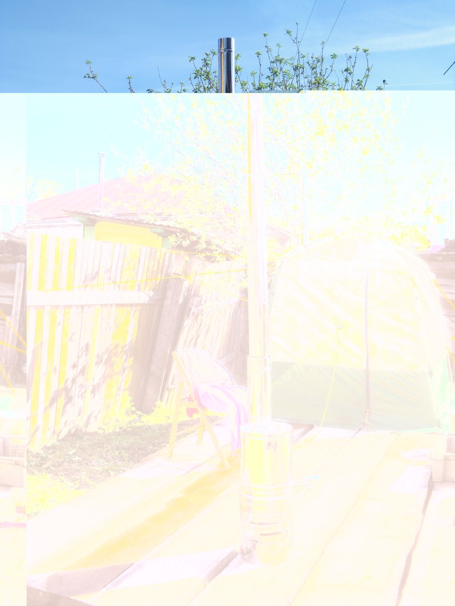

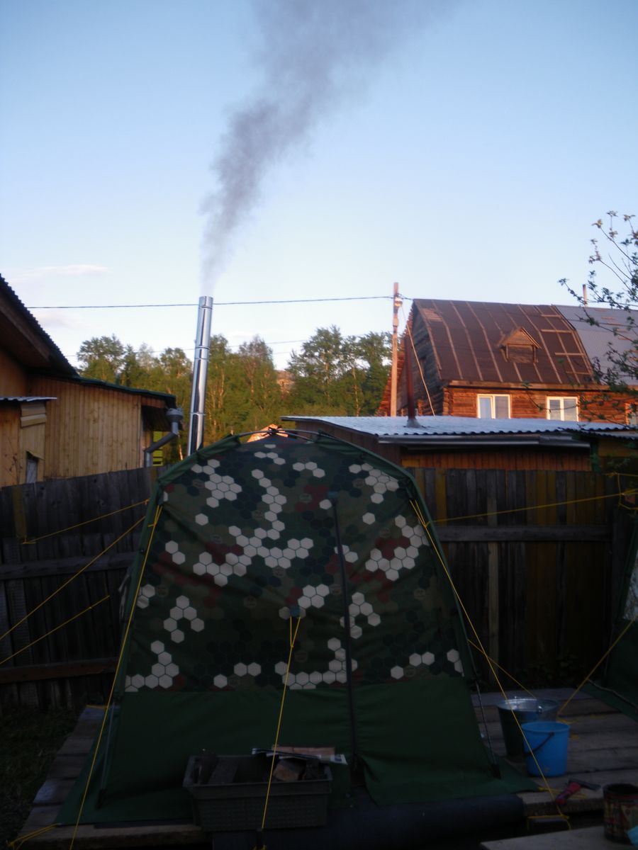

Итак, палатка установлена, печь собрана и тоже установлена, начинаем протопку.
Первое, что удивляет и радует (здесь уже писал) – отличная тяга дымохода. При разжигании – никаких «плясок с бубнами», газовых горелок, каминных спичек, сухого горючего и пр. Укладываем дрова и растопку, подносим к ним спичку, закрываем дверцу печи, закрываем глаза и считаем до десяти. В этот момент печь начинает издавать басовитое реактивное гудение, нарастающее по мере разгорания дров. Очень жизнеутверждающий звук! При первой протопке «девачковой» «Кайфандры» (которую мы, по аналогии со всеми ранее приобретенными печами сначала «на сухую» прожигали на свежем воздухе) бак был залит на треть, а когда он начал работать – мы не отследили, увы. Со второй («мальчуковой») «Кайфандрой» я поступил по-другому: я не стал заранее прожигать «Жигу» (сорри за каламбур и тавтологию), а собрал весь комплекс, залил бак на ¾ объема и устроился рядом с баней с пивом и секундомером. Через десять минут вода в баке закипела, а через пятнадцать печь вышла на проектную мощность, что, кстати, очень легко определяется снаружи по запотеванию окна: нет необходимости думать, нагрелась баня, или нет, плясать вокруг термометров и психрометров/гигрометров и пр. Посмотрел и сразу все увидел: раз окно запотело, то можно идти париться!

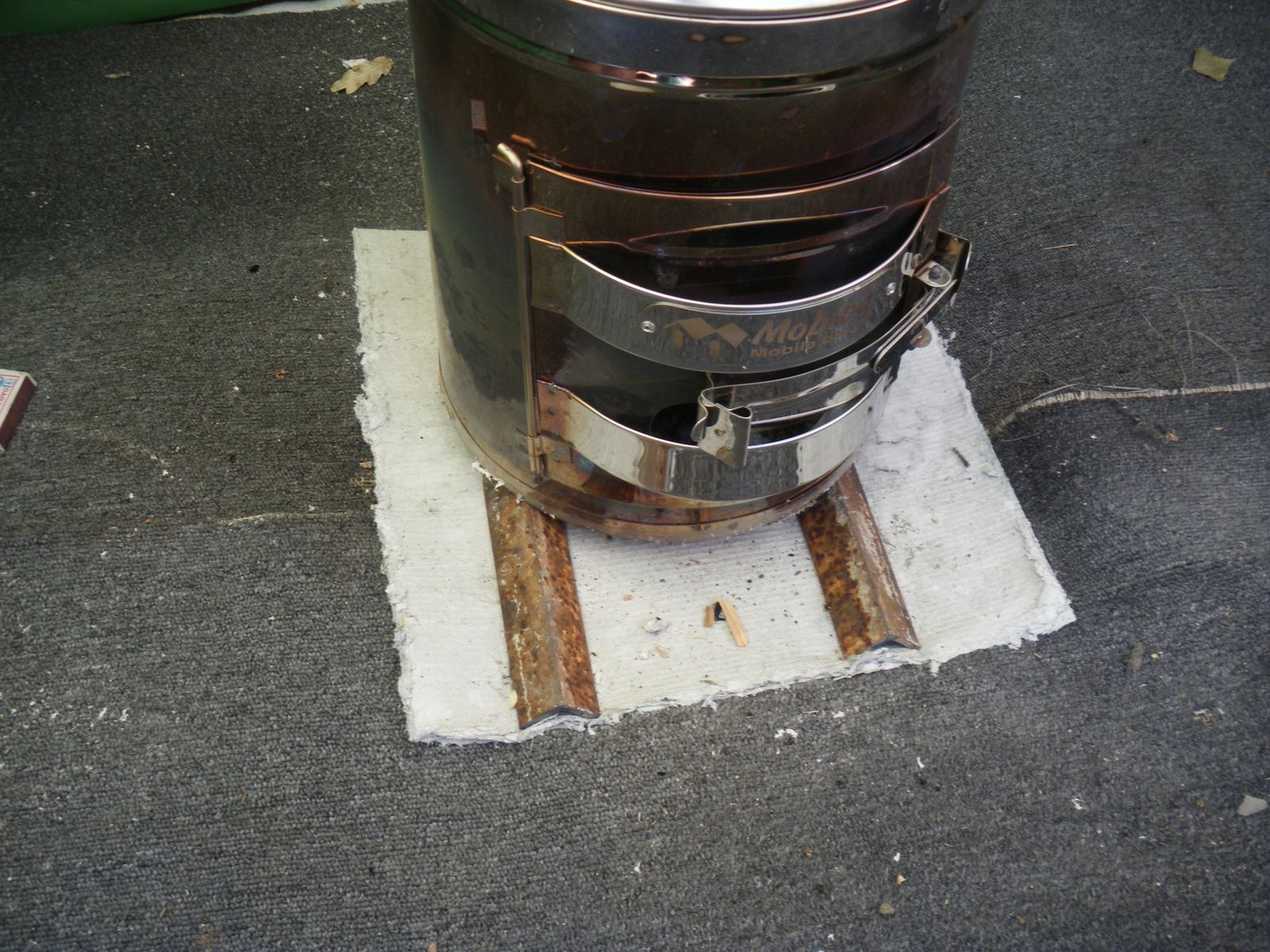

По особенностям установки печи. Сейчас обе наших «Кайфандры» стоят на мобибадроме, а при их установке и первой протопке (что одной, что другой) мы столкнулись с небольшой проблемой, заключавшейся исключительно в моем шаблонном мышлении и интеллектуальной лени. Дело в том, что я привык к печам с подиумами и ножками, практически не требующим никакой теплоизоляции пола, с «Жигой» же все по-другому. Процесс горения топлива происходит в печи везде, в т.ч. и на дне топки, зольник и колосники не предусмотрены конструкцией. А дно «Жиги» - обычная нержавейка толщиной 0,5 мм. Разумеется, деревянный пол под ней начал тлеть!
Хорошо, что вовремя заметили. К протопке второй «Кайфандры» подошел более ответственно и основательно. Для начала, я установил ее в зимнем варианте: слой пенофола, а затем – ковровое покрытие. В качестве огнезащиты – кусок асбокартона, с запасом в 1 см относительно диаметра «Жиги». Не помогло (Опять же, хорошо, что вовремя заметили!). В итоге, размеры асбокартона пришлось увеличить, толщину – удвоить, да к тому же создать между дном печи и полом воздушный зазор посредством укладки на асбокартон двух обрезков уголков основанием вниз.
