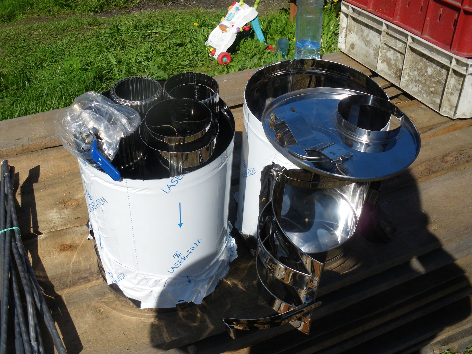

Итак, печь «Жига». Это отдельное чудо, даже без учета комплекса с «Кайфандрой».
3 парогенерирующая водогрейная печь активного горения «Жига» в транспортном положении.JPG
Начнем с того, что в сложенном состоянии она имеет совершенно смешные размеры: это цилиндр диаметром 25 см и высотой около 40. Как видно из предыдущих постов ветки (Марина Маленькая писала), инструкций к печам и палаткам у нас не оказалось (в спешке забыли положить). Тем интереснее было следить за ходом конструкторской мысли, приводя «Жигу» в рабочее состояние. Еще на заводе Андрей Николаевич сказал, что «Жига» - это водогрейная печь активного горения с функцией парогенерации. Когда я увидел саму печь в транспортном положении, я решил, что он пошутил (вспомнилось, что он при этом еще так хитро улыбался…). Какая «водогрейная печь» и какой «парогенератор» может поместиться в «бочонке» 25 х 40 см?! Не смешите мои берцы! Потихоньку разбираясь с функционалом и собирая печь, мой сарказм и неверие начали очень быстро «сдуваться».
Сама печь складывается по принципу матрешки: топка надевается на водогрейный бак, в который уложен парогенератор и сегменты дымохода.

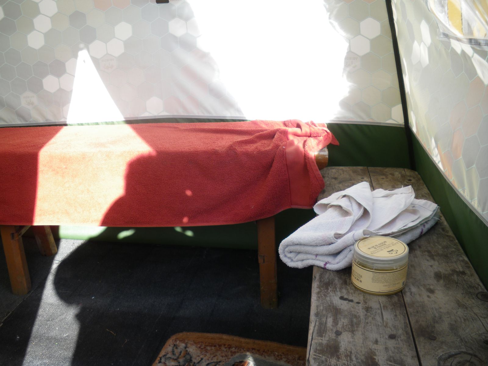

Пара слов об объеме «Кайфандры». Не смотря на кажущиеся небольшими размерения (1700 мм), места в ней вполне достаточно для комфортного прогревания и парения минимум 2-х человек. Не знаю, чуть позже, в ходе использования в тайге, смогу сказать более точно. Пока же наблюдения из практики: нашему семейству из 3-х человек там совсем не тесно. Ну да, Маленький Палыч пока маленький, но зато я – большой, да и Марина «маленькая» только по форумному нику. Но мнится мне, что греться там можно вчетвером, и тесно никому не будет, а париться - вдвоем-втроем, по очереди (один парится, остальные греются).
По банной мебели для «Кайфандры» вопрос пока остается открытым. Отмечу пару моментов. Сейчас, при установке в стационаре, мы используем одну-две обычных разновысоких деревянных лавочки (1,0 и 1,2 м). Стандартный ПС (ПСН)-700 туда входит с боооольшим трудом, да и не нужны они там, поскольку противоречат самОй концепции «Кайфандры». Думаю я, что вопрос может быть легко и непринужденно решен двумя путями:
- изготовлением полока из подручных материалов (по аналогии с мебелью Виктора (Ayno), см его отчет по Р-34), что предпочтительнее, но сложнее и дольше;
- посредством разнообразной кемпинговой мебели и полотенец.
