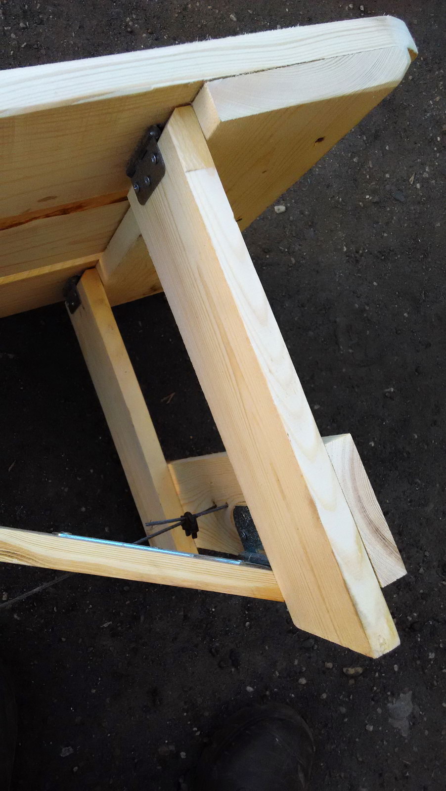

ножки поставил на петли, сами доски пришлось подпилить под углом, чтобы раскладывались нормально. петли расположены таким образом, чтобы шире положенного ножки разойтись не могли в принципе. смотрите сами - по изображениям видно.
с ножками получилось как-то так:

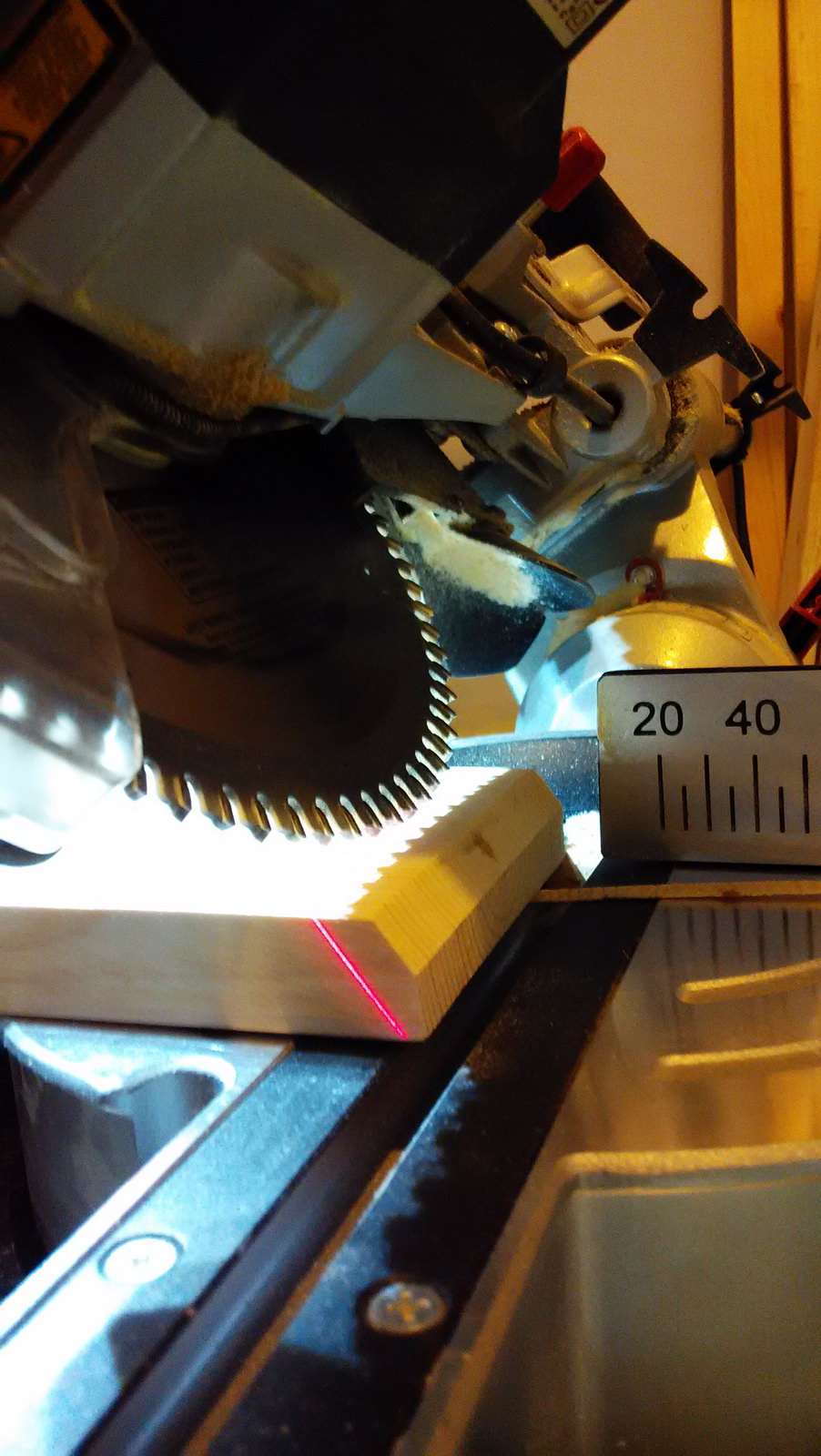

предварительно отрезал под 45 градусов конечный угол ножек, чтобы в развернутом состоянии укосины упирались в центральную доску, вот
в итоге ножка выглядит так

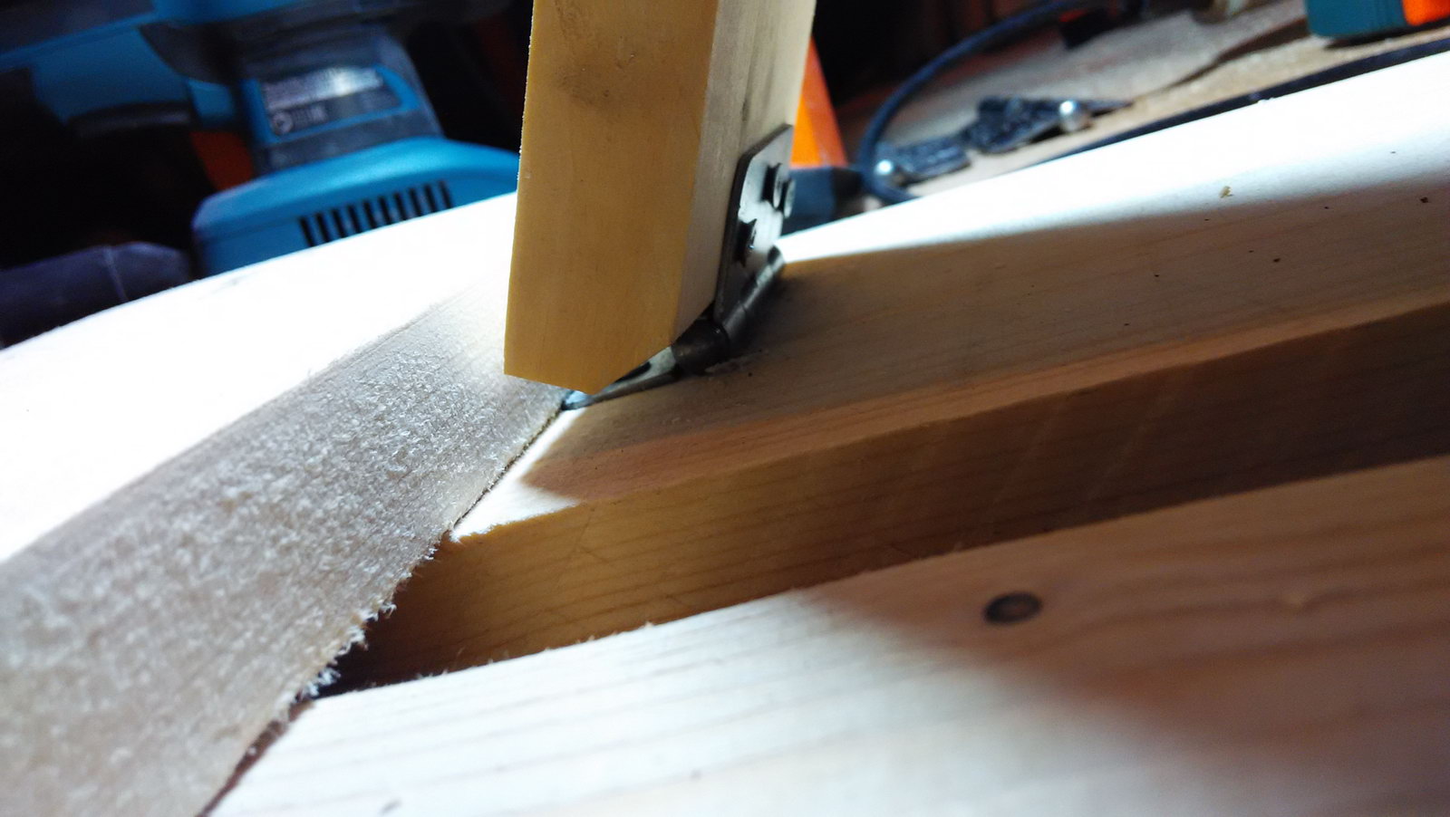

и подробнее узел сгиба (видно, что доску пришлось чуток подрезать, чтобы не мешало петельному механизму
ИТАК, в результате лавка для ног в парилке выглядит следующим образом
Высота лавки 350мм, ножки от разъезжания стянуты стальным тросиком. чтобы сложить лавку - нужно ослабить тальрепом трос, тогда ножки на пару сантиметров расходятся друг от друга на угол, бОльший 90 градусов, что позволяет укосине выйти из паза и дать ножке сложиться вниз. в принципе по картинке выше все это видно сразу, можно было не тратить буквы :)
