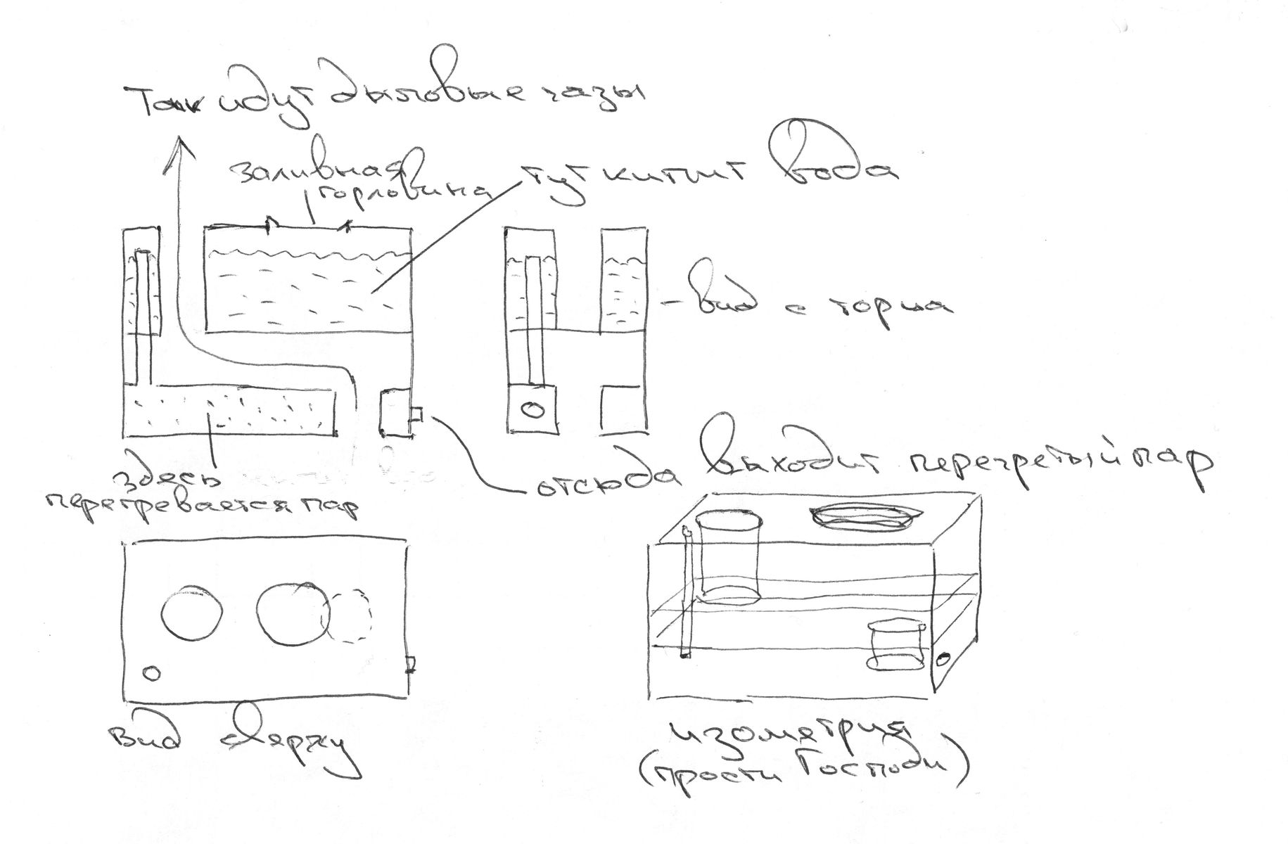

как вариант
например так
например так

Андрей104
Из рисунка я понимаю, что это Парофон-3, только прямоугольный!
Как будет стоять в парилке Медиана со сдвинутым дымоходом?

Андрей104 писал(а):как вариант
Андрей! Конструкция предельно понятна.
Но ты сразу попадаешь на шовную сварку.
Придется брать более толстый металл и выглядеть это будет коряво в итоге. Следы побежалости останутся. Сварщик высокой квалификации потребуется. А смысл?
Убрать крутящий момент с патрубка дымохода?
Какой вид сварки вы используете? (я ,увы, не инженер, и мне "все фломастеры на вкус одинаковы")))
Смысл? - снизить температуру пара не уменьшая КПД системы печь-парогенератор, уменьшить габарит парофона, параллелепипед при "игре в тетрис в багажнике" более приятная фигура, чем цилиндр)))

тогда медиану даже на "..." уже не разведешь... и не факт что на свеже-срубленном поднимешь до банного эффекта. а теперь представь что пользователей 70% это согра и тп (круглофоменное, КЦ паробомба), и 30% чисто банщики с медианами, ты бы конструкцию менял? а тетрис облегчиться сменой машины :) :) :)
а если серьезно, что измениться если будет не круг? фотку рисуй! и тхуле на релингах учти :)
