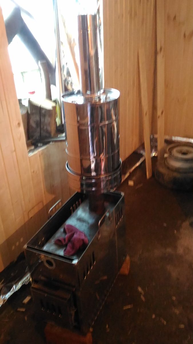

Вы мне другое скажите на сколько можно рекомендовать людям комплект медиана (2,3,4,5,6...)+парогена3(4,5...) в стационар. Сейчас у них чугунка 80х98 и "советский" парогенератор 1.4 метра в радиусе 40, из 7ки нержи, всё это срезали, поставили "мой комлект, знающие в теме", на сколько ставки делаем или что изменить?
Согласен если последний пост перенесут в "правильную ветку" или новую, мне важен результат, труба на выходе каменная 30х40, переход на 10см 110, далее "наше кольцо" колено 45, труба в уровень 180 от земли, выходим 45 на гену3, полутруба и медиана на ножках. Печь с полтыка выходит в форсаж, гену подливал по "феншую" все работает. Но вчера появился дымок у трубы, где расход на экраны, но только при растопке, потом ушел.

Эту взяли, тк стены по 70см лень долбить и не "коптит" во внутрь, по хорошему чугунку, и "закладку" не внутри, но нет возможности и люди там редко живут, чтоб не "скамуниздили" на цветмет вариант рассматриваем. Стены понятно под брусок, фольга, проклеена на алюминиевый скотч, зашили вагонкой, пол под "уровень" с отливом, высота 2.35, лаги на пол.

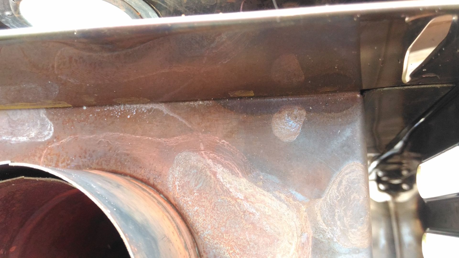

Андрей! Конструкция предельно понятна.
Но ты сразу попадаешь на шовную сварку.
Придется брать более толстый металл и выглядеть это будет коряво в итоге. Следы побежалости останутся. Сварщик высокой квалификации потребуется. А смысл?
Убрать крутящий момент с патрубка дымохода?
Какой вид сварки вы используете? (я ,увы, не инженер, и мне "все фломастеры на вкус одинаковы")))
Смысл? - снизить температуру пара не уменьшая КПД системы печь-парогенератор, уменьшить габарит парофона, параллелепипед при "игре в тетрис в багажнике" более приятная фигура, чем цилиндр)))
