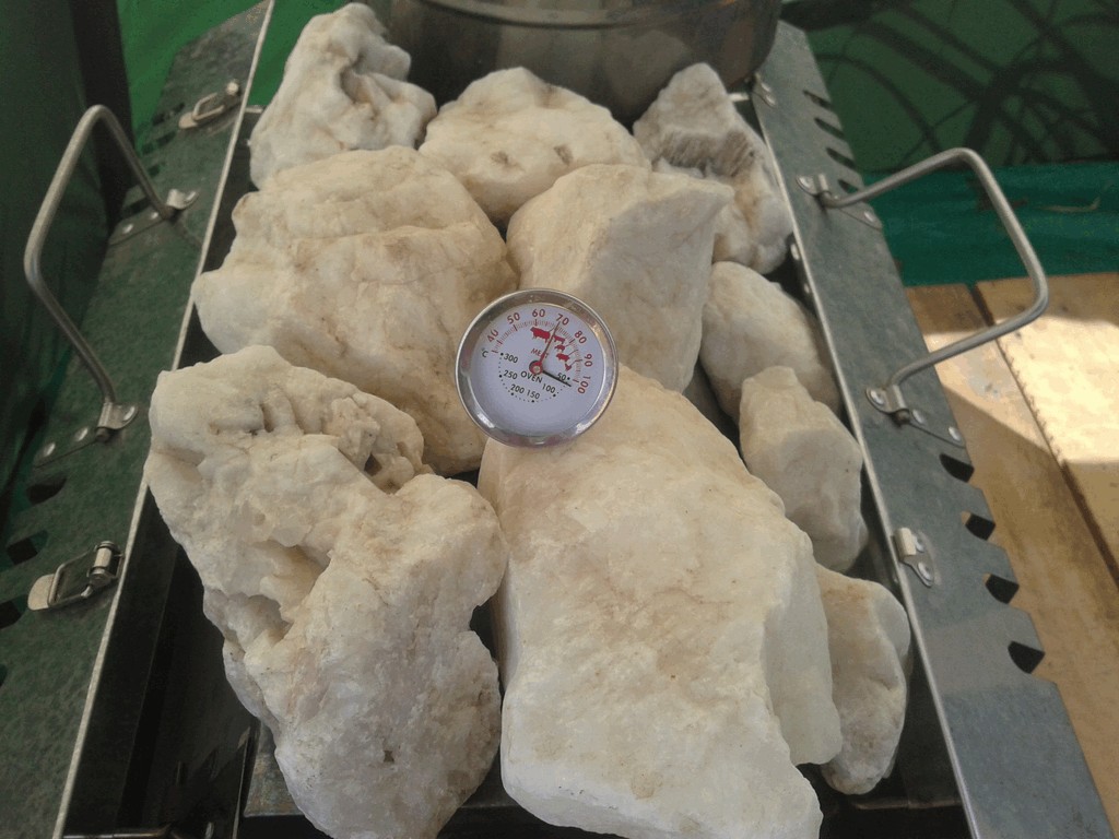

Ab$ent писал(а):
Ab$ent писал(а):Закупил железяки до 300 градусов.
Один втыкной
Этот втыкной показал себя очень хорошо. Точность нормальная.
Верхняя шкала очень точно показывает.
МБ-10 с Согрой и баком, 20кг талькохлорита, 3 полешка Пини-Кея
через 20 мин температура +95, вода через полчаса закипела,
и пошла забава - 7 часов прогревания-парения-обмывания.
Поддувало прикрыл, после доливания воды в бачок и для разогрева камней,
периодически добавлял по полешку ПиниКея,открывая поддувало.
Итого на всю процедуру ушло 7 полешков - На СЕМЬ Часов!!!
Можно даже сказать, что это диетическая печь.
Кушает мало, работает много!
Феноменально красивая, скромная и не прожорливая печка Согра-3!
Девушки и бабушки сказали, что 60-75 градусов самое то, что надо.
Хотя и на 90-97 градусов нормально реагировали.
После поддачи на каменку, смеясь ложились на пол. Ржачка была, весело время провели!
У меня все руки не доходят испытать Согру-3 в качестве банной печи. Посему вопрос. Как отреагировала топка Согры, есть вмятины от камней? Помогли ли желобки жесткости? Если есть фото, было бы интересно глянуть.

Кирпичиками у нас талькохлорита в продаже нет, вообще никаких плоских нет. Каменюги купились конкретные, ребристые, вмятинки маленько в районе трубы появились, ребра "жесткости" не такие уж
и жёсткие.
там же и бак полный воды стоял. Да и я не поскромничал,
хотел полкоробки камней, 10кг положить, а навалил все 20.
Теперь буду поосторожнее накладывать, ребрами на печь не ложить.
И без горки наваливать, это ни к чему, талькохлорит жар держит классно.
Ещё попользуюсь и в случае дальнейшего проминания надо будет пластинку усилительную приклепать в район трубы.

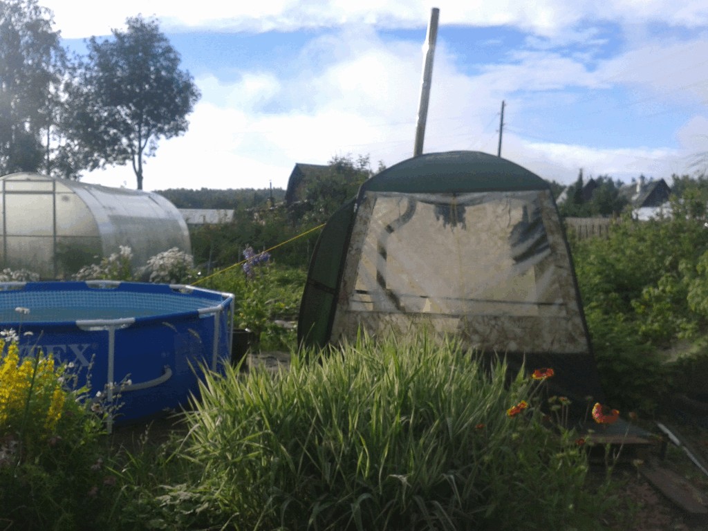

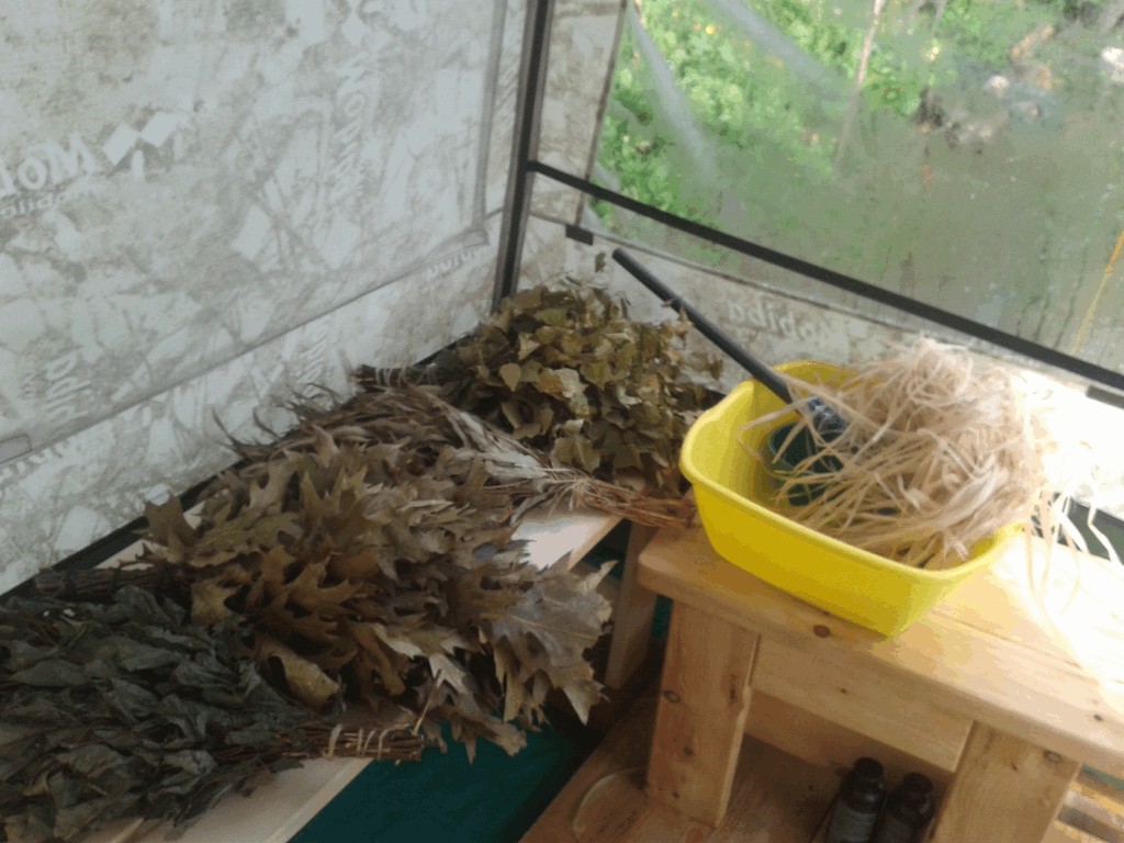

Пробую различные варианты использования Согры в МБ-10.
Испытал Согру с баком для воды и двумя коленами по 45 градусов.
Печь значительно передвинулась влево. Места стало больше.
Очень просторно!
За пять часов интенсивной работы Согра нагоняла температуру: на верхнем срезе окна до 125-130 градусов, на уровне полка 40см до 60-65. Согрела в кипяток 140 литров воды (заколебался ведра с канистрами таскать), при этом скушала всего 8 ПиниКеев и 3 РУФа.
Три девушки пять часов парились в бане и прыгали в бассейн охлаждаться, согрели воду в бассейне на 4,2 градуса !!!
Я в услуженьи был, служил у них рабом -
родниковую водичку, таскал ведёрко за ведром,
швейцаром двери закрывал, чтобы не терялся пар,
Дрова подкладывал, поддувало открывал и прикрывал,
Советы умные по-поводу парения давал.
В час ночи процедуры закончились, в печи оставались недогоревшие куски ПиниКеев, прикрыл поддувало на минимум, а утром в 8:34 t печи была 70 градусов !!!
Как мы, всей семьёй, рады этому приобретению!
